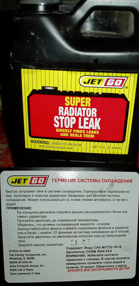

  • Есть еще плохой способ: залить герметик радиатора, дырки он забьет, но печка греть зимой уже почти не будет

    плохим способом пользоваться не будем.
  • Могу рассказать из собственного опыта. Заливал американский герметик для радиатора (именно для небольших трещин ) делал все как написано на банке с герметиком. Сливал, промывал дистиллятом, заливал свежий антифриз и ездил спокойно дальше. Печка грела как и раньше. Недавно на нашем СТО был автомобиль с подобным траблом, посоветовали прежде дорогостоящего ремонта (Хариер) попробовать вышенаписанный (бюджетный) способ. Вроде помогло, так как с рекламацией пока не приезжал.
    Делай, что должен и будь, что будет...
  • Кстати тоже разок пользовался герметиком, когда из под боковой крышки бачка радиатора тосол сочиться стал, купил самый дорогой амеровский , STP-шный вроде, такая гелеобразная субстанция голубенькая, залил в горячий мотор, через 10 минут капать перестало.
    Тоже поначалу очковал что зимой замёрзну, нифига подобного, как печка грела - так и осталось.
    Потом когда на банке инструкцию прочитал :смущ:, так там вообще написанно что рекомендуется применять в качестве профилактического средства, даже если нечего не течёт.

  • а если отсоединить трубки от капота (те которые пошли в салон печку-радиатор) и воспользоваться герметиком, что бы не во всю систему охлаждения заливать, как такой вариант?
  • а все равно разгонит по всей системе. Смысла нету.
    та штука, которую полиуретан заливал - не порошок, и ниче не забивает. Просто циркулирует в системе, а полимеризуется на воздухе. Как резинка получается. Я тоже подобное заливал.
  • о.., точно, там так и написанно было на бутылочке, что полимеризуется именно от контакта с воздухом в месте учечки и затыкает течь.

  • Решил попробовать залить. 4 дня уже сухо.

  • Интересная весчь. расскажите где купить именно тот американский, который как голубой гель :))
    так, на будущее
  • В магазинах торгующих присадками , маслами, жидкостями для автомобилей.Наиолее известные бренды Хай Гир, Джонсон...
  • тот STP-шный был, брал в Виктории-Авто, в академе на Российской, напротив Мангусты
