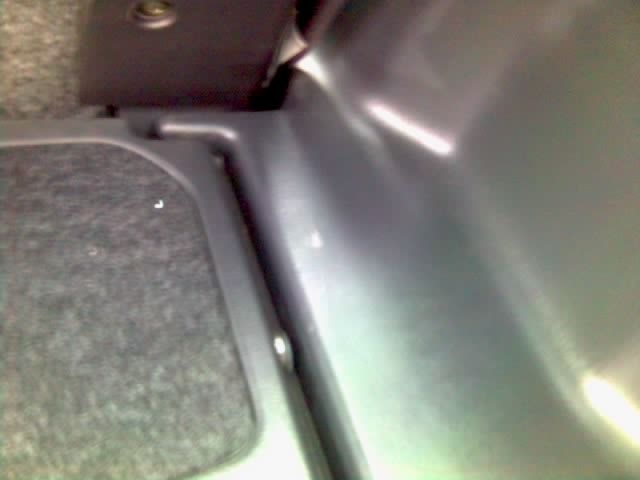

  • Дабы не поднимать новую тему - вопрос актуален. Вез пору компов, ободрал немного пластик в багажнике. Чем заделать можно? Полироль тут не поможет уже..:хммм:
  • Хреновина под названиме космофен. Тюбик такой взрослый. Белого цвета. Стоит доступно. Пластиковые царапины на ура заделывает. Только с ним аккуратно надо работать.

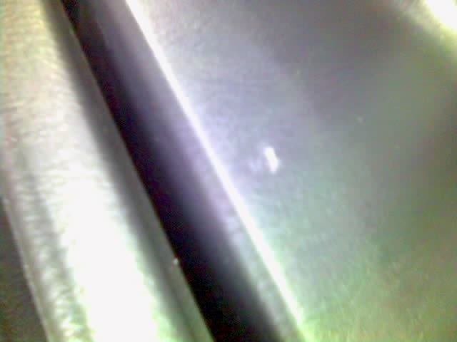

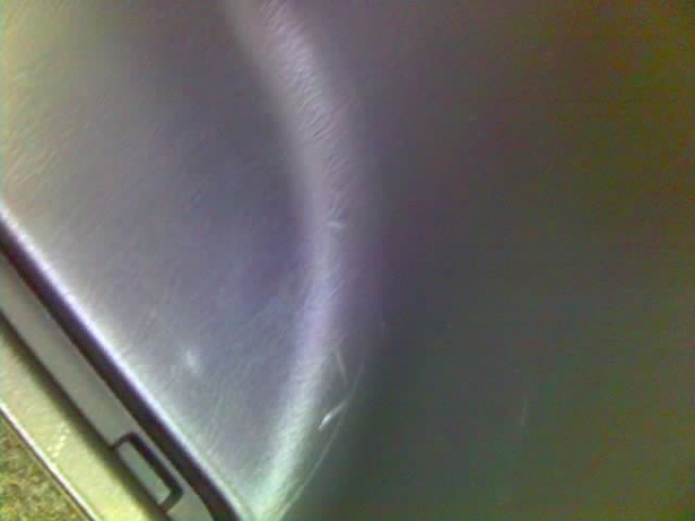

  • Вот фото царапин. Посмотрел панельку на предмет снятия - геморрой будет тот еще..
  • Еще
  • И еще. Качество, правда, не очень с мобильника..
  • Так что, видимо, придется залеплять как-то сие.. :umnik:
  • Если пластик жёсткий, то можно попробовать монтажным феном погреть, только очень окуратно чтобы не поплавить. Белые царапины уйдут(просто выровняется цвет)
  • Пластик жесткий. Осталось только монтажный фен найти.:улыб:
