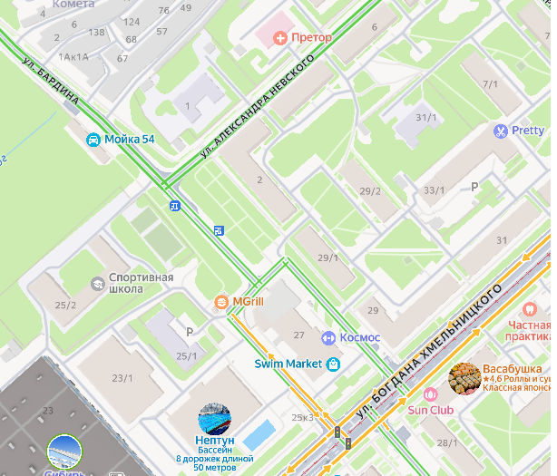

    Вот есть такой светофор
    Нужно ли на нём останавливаться, когда он горит красным светом? Там никто этого не делает.
    Вопрос чисто академический. Чисто по букве ПДД. Как проехать, чтобы никому не создавать проблем - я и так понимаю.
    Хотя, интересны различные толкования подобных вещей инспекторами "на земле".
    Как вообще рассматривать всё это сооружение в виде кольца с несколькими светофорами: как один перекрёсток; или как несколько (созависимых? нет такого термина) перекрёстков?
    Читаем пункт ПДД 13.7. Водитель, въехавший на перекресток при разрешающем сигнале светофора, должен выехать в намеченном направлении независимо от сигналов светофора на выходе с перекрестка итд...
    То есть: для выполнения этого условия, на въезде на перекрёсток должен быть светофор.
    Если мы всё кольцо считаем перекрёстком, и мы въехали на него со стороны Сибирского Молла - то на въезде на перекрёсток у нас вообще не было светофора.
    Если мы каждое пересечение проезжих частей будем считать перекрёстком, то последнее пересечение с ул.Фрунзе (где мы стоим на кольце, и пропускаем поток по Фрунзе, которые едут от стадиона Спартак) - оно тоже без светофора!
    Выходит, что условие "въехавший на перекресток при разрешающем сигнале светофора" - не выполняется никогда, так как нет самого светофора при въезде на перекрёсток. Выходит, что мы всегда должны стоять на этом "выходном" светофоре (по крайней мере, если мы приехали туда от Сибирского Молла).
    Так выходит?

  • Этот светофор относится к пешеходному переходу.

    вот он светофор со стороны сибмолла , зачем выдумывать?
  • В ответ на: вот он светофор со стороны сибмолла , зачем выдумывать?
    Это светофор не "на въезде на перекрёсток". Это светофор "внутри" перекрёстка, который регулирует пересечение проезжих частей уже внутри перекрёстка.

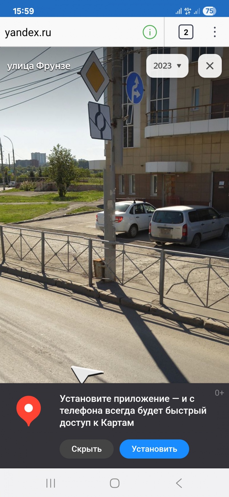

    Косвенным признаком, что это есть единый перекрёсток - может быть вот этот знак (квадрат, где чёрные дороги на белом фоне).
    Читаем определение знака 8.13. "Направление главной дороги: Указывает направление главной дороги на перекрестке..."
    Из этого описания, хоть и неявно но следует, что всё, что изображено на этом знаке - это и есть один перекрёсток.

  • В ответ на: В соответствии с правилами не может быть перекрестка где одни въезды регулируются светофорами а другие нет.
    Сегодня выезжал на Б.Хмельницкого и вспомнил об этом тезисе... Больше удивляет, что большинство стоят на параллельном выезде под светофор, сегодня там опять на правом была пробка, а левый свободен настолько, что я ещё скорость увеличил, что бы успеть выскочить.
    p.s. Даже сейчас, время 22.23, правая Бардина жёлтым отмечена, левая - зелёная...
  • дак там и с Б.Хмельницкого на "зелёную" на лево быстрее сворачивать.
  • Возможно, но так не делал ни разу почему-то, а вот обратно раз в полгода-год попадаю ))
  • Я сам там не часто, раз 10 в год. Не многие так катают, в основном все стоят на светофоре в тот "красный" проезд.
