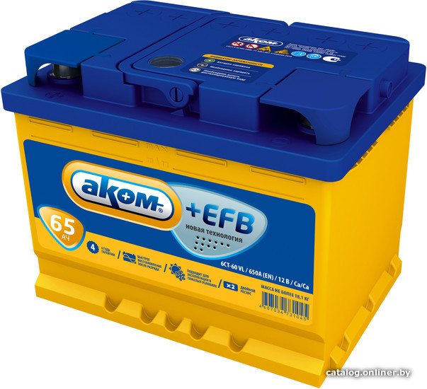

  • У Акома несколько модификаций EFB аккумуляторов, чем же они отличаются?
    АКОМ EFB
    АКОМ EFB+
    ULTIMATUM EFB
    • АКОМ EFB
    • АКОМ EFB+

  • Почему ULTIMATUM назвал котом в мешке?
    Да потому что по нему еще толком нет статистики. И может получиться как со Зверем - начинал хорошо, а потом пошел негатив. Что и отражено выше.
  • Вы пробовали посетить официальный сайт производителя? Так вот, на Ваших картинках левая - это старая этикетка. Правая, это новая этикетка. Немного увеличили ток холодной прокрутки, и изменили размеры буквально на 1мм. На сайте есть только "Аком+EFB". Где Вы нашли "EFB+"?
    GWM Poer. Teramont. Tiguan. SGV.
  • У Новосибирских продавцов.
  • Вот еще один кандидат к рассмотрению - TAB MAGIC 6СТ-66 за 4920р.
  • А в каком месте он EFB? Не могу найти.
  • Если вы про картинку, то вот.
    Если про производителя, то вот.
    Кстати у него написано:
    В ответ на: «АКОМ EFB» - Технология EFB
    «ULTIMATUM» - Технология EFB+
    А по поводу 2-х картинок выше продавцы сказали что аккумуляторы с первой уже сняты с производства и на смену им пришли со второй картинки.
