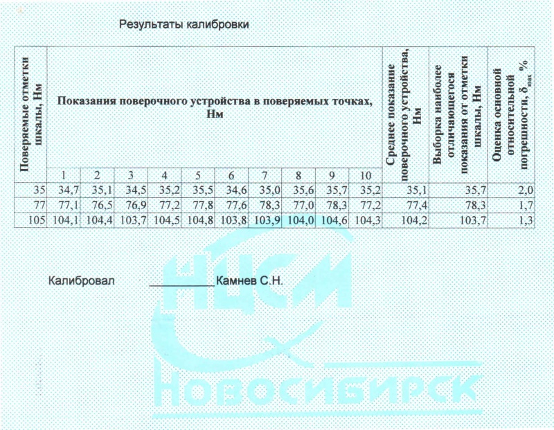

  • См. приложение. Заказывал на e-bay два года назад, цена обычная. Отдавал в поверку. Менее 35Нм новосибирский центр метрологии поверять не умеет.

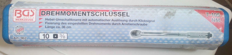

  • В ответ на: Нормально. А ссылки на магазин не осталось?
    ebay.com -> BGS Tools 3/8" Torque Wrench 7-105 Nm
    Работает и щёлкает как надо. Жаль только у нас в округе негде поверить точность на моментах ниже 35 Нм.
