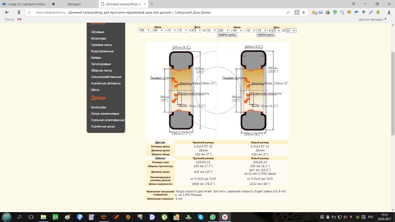

  • В ответ на: Есть и такие? Прям в салонах с завода ставят?
    До и более.
    Информация по шинам и дискам, допустимым к применению концерном VW:
    Для VW Passat B5 (c 1997 по 2000 годы)
    Диск: 6Jx15ET45 5x112 Резина: 195/65R15
    Диск: 7Jx15ET45 5x112 Резина: 205/60R15
    Диск: 7Jx16ET45 5x112 Резина: 205/55R16
    Для VW Passat B5GP (с 2001 по 2005 годы)
    Диск: 6Jx15ET37 5x112 Резина: 195/65R15
    Диск: 7Jx15ET37 5x112 Резина: 205/60R15
    Диск: 7Jx16ET37 5x112 Резина: 205/55R16
    Диск: 7Jx17ET37 5x112 Резина: 225/45R17
    Все верхние комплектации шли на 16 или 17 дисках со всеми вытекающими. Но я например ставил на диски 7Jx16ET37 резину 205/60R16 было вполне себе.

  • а вот не фига, тормоза разные, вот конкретно по 307 пежо. на машинах с 1.4 и 1.6 одни тормоза, и можно даже 14 диски поставить, а вот на 2.0 только 16 встают, а если 2.0 с шильдиком спорт, то только 17 :rofl:
    передние и задние тормозные диски больше, вот получается что выше 55 профиля не поставить

  • Было что-то вроде 200/не меньше 65/15.

  • Почти тот же, что и 195/65R15:миг:Но поскольку прошло три года, то точные цифры подзабыл. Но помню, что высота была максимальной. Чтобы хотя бы пузом поменьше цеплять.

  • Максимальная вроде 82, а 200 ни разу не видел.

  • Максимально возможная для аллиона высота. Чтобы не шоркало. Ну а поскольку точные цифры не помню, то написал что примерно. Могла быть 195, а могла и 205.

  • так то резина 195/65/15 и 205/65/15 разной высоты

  • Еще раз. Точно не помню. Если резина была узкая, значит максимально высокая. Чтобы просвет под пузом был максимальным.

  • В ответ на: так то резина 195/65/15 и 205/65/15 разной высоты
    ну и какова тут разница в высоте? если брать в расчет мои параметры, то разница всего навсего 6мм.
    даже при таком раскладе особого увеличения высоты не обнаружил 205/65/15 и 205/55/16
    все наглядно -1,5мм
    • 195/65/15 и 205/65/15
    • 205/65/15 и 205/55/16

  • В ответ на: 205/65/15 и 205/55/16
    все наглядно -1,5мм
    1,5 см.:улыб:

  • пусть даже 1.5см, разве это показатель? я даже не заметил этого. только пробив на сайте увидел, а воочию даже не видно. ну да ладно. все это мелочи жизни.
  • Ну я ставил чуть повыше профиль чтоб визуально колеса смотрелись более гармонично. 55 совсем смотрелись игрушечными.

  • в первом случае колесо больше на 12 мм, а это 1.2 см, а во втором, так у вас высота профиля разная 65 и 55, на разных дисках.
    размер колеса будет один, но вот "толщина" резины между диском и асфальтом разная

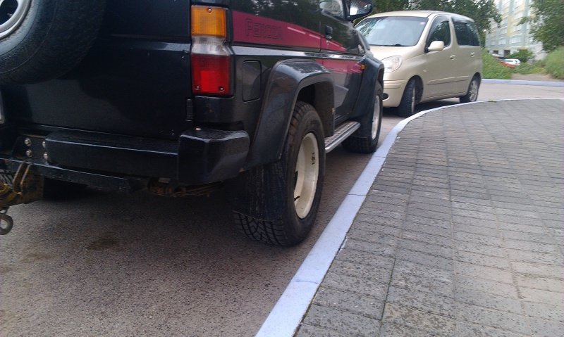

    Бывают усиленные боковины на одном и том же размере.
    Например, я гоняю на давлении 1,4 с размером 275/60R15
    Никаких ям, рельс и канав не чувствую... :biggrin:

  • В ответ на: Например, я гоняю на давлении 1,4
    Если это рекомендованное заводом для автомобиля давление (либо чуть ниже рекомендованного), то норм. Если же давление существенно ниже рекомендованного, то рискуете пробить в какой-нибудь сильно большой яме колесо (как минимум получить грыжу на нем), а также рискуете просто разбортовать в сильно крутом повороте (если только борт не усилен, т.н. RunFlat)
    Ну и про дополнительный расход топлива на приспущенных шинах не забываем.
    А так да - слегка приспущенные шины дают больший комфорт при движении.
    Терпеть поражение - это нормально, если вы планируете извлечь из поражения урок.
  • А ты когда нибудь встречал на гражданском авто рекомендованное давление 1,4???
    У меня только на снегоуборочнике такое давление штатное:rofl:
    Ну и на коляске у киндера
    К слову штатный размер 195R15 ИН 94
    Поставил 275/60R15 ИН 107
    За 4 года ни че не пробил и не разу не разулся...
    Ну это около 50тыс км.
    Если я дуну 2,0 - пломбы из зубов все повылетают в первую же поездку :biggrin:

  • В ответ на: А ты когда нибудь встречал на гражданском авто рекомендованное давление 1,4???
    1.8 встречал, для такого 1,4 - терпимо...
    В ответ на: К слову штатный размер 195R15
    Высота резины не раскрыта...
    В ответ на: Поставил 275/60R15
    Не очень представляю, как такой размер влез в арки для 195. Если только, как говорится, тюнингованый авто, приподнятый над дорогой и колеса торчат за арки... В таком случае, не мудрено, что вы ни разу не разулись - на таком авто в поворот на скорости не войти, а только влететь... на боку...
  • В ответ на: 1.8 встречал, для такого 1,4 - терпимо...
    Для ровной поверхности, степенной езды и без резких манёвров. Не более.

  • Для степенной езды и без резких маневров - да... А вот поверхность может быть необязательно ровной, т.к. именно для того, чтобы не чувствовать мелкие неровности шины подспускают.
    Вставлю пару слов из собственного опыта. На одной из машин были у меня шины Мишлен, какая именно модель не вспомню. Шины летние, очень мягкие, очень тихие - боковина у них весьма мягкая была. В общем, более "тихих" и "комфортабельных" шин я больше ни разу не встречал. Но... Я любил выжимать максимум комфорта от езды, а потому приспускал эти шины относительно нормы, чтобы было "еще мягче". Так вот, когда их подспустишь, то ощущение было такое, что едешь на надутых гондонах (да простят меня модераторы) - машина в резких поворотах и при резкой рулежке просто валится в сторону...

  • Все раскрыто. Есть несколько видов маркировки. Эта штатная с наклейки. Аналог 195/90R15
    Ну и не торчит ничего. Заводской бодик, включая вылет дисков.

  • Не валится, а смещается. Чем толще бублик - тем заметнее эффект. Так что не только от давления зависит.

  • а как же расход топлива и износ резины??? сцепоение с дорогой ну и т.д...
    ох уж эти сказочники ©
    в свою бытность, спускали колеса на "урале" для учебной езды по пахоте. аналогично и на 131 зилах, когда еще учился в ДОССАФе перед армией.
