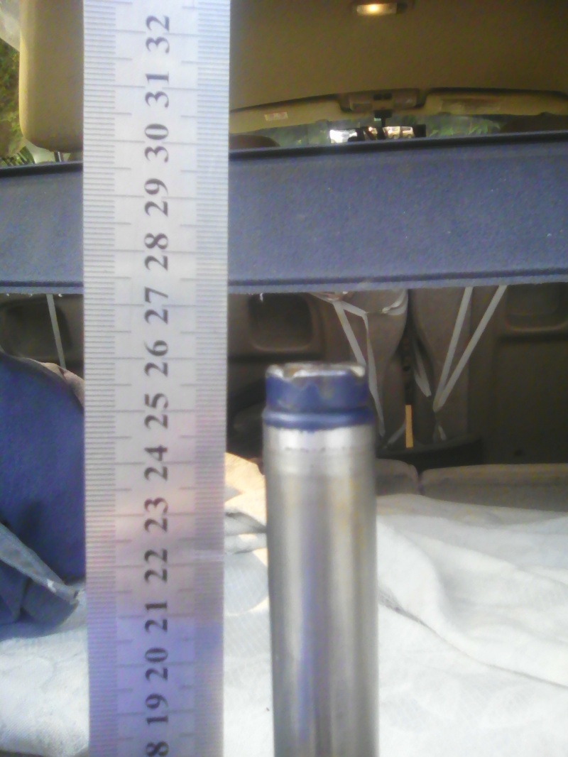

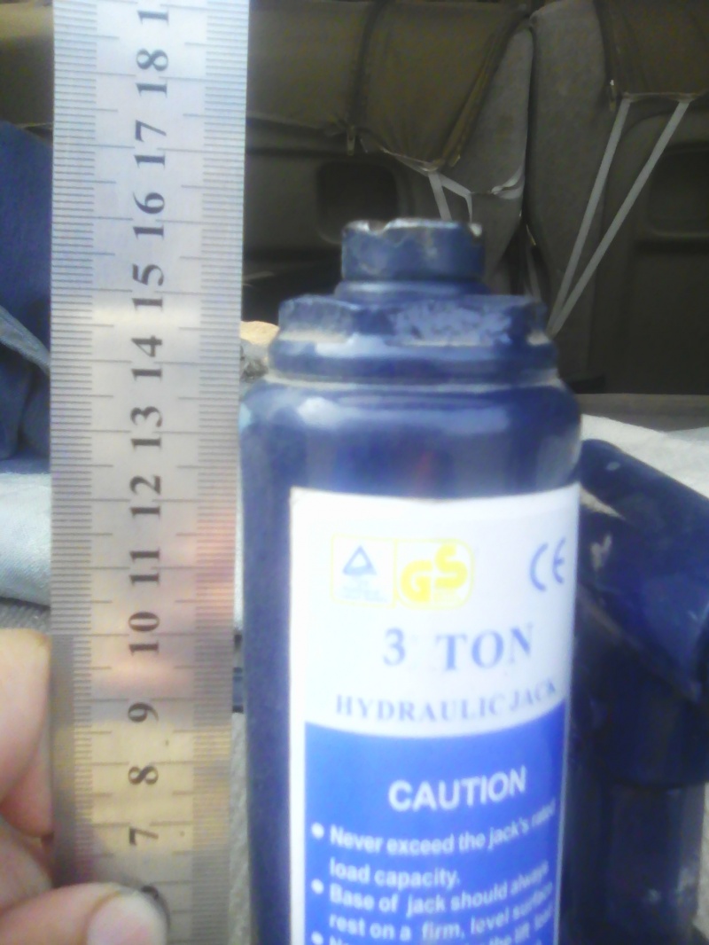

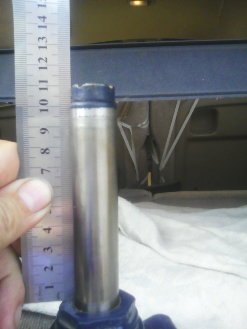

    ну вот сфоткал и о..фигел, даже не 17см ,а 10 получилось, спрашивается - зачем такие делают? чтобы в подарок покупали? да, контрактные ромбы стали по 1000руб, за 500 бы купил себе ,а так пусть этот и родной ромб (плохо в сложеном состоянии крутится) живут в машине.
    • в сложенном положении
    • полностью ход штока
    • ну и сам шток

  • таким домкратом не в кузов, а в мост (рычаг) упирать надо, чтобы колесо оторвать от земли и столько хватит
  • а может там еще сам шток выкручивается, по крайней мере у моего домкрата так.

  • шток наверняка выкручивается, но рабочий ход от этого больше не делается
  • В ответ на: шток наверняка выкручивается, но рабочий ход от этого больше не делается
    +++ ,вот и я о том же ! на работе даже пришлось ПОКАЗЫВАТЬ ,что рабочий ход штока -величина постоянная, не изменяется.

    Вам на предыдущей странице Игорь даже фото сделал. ХОДА штатного крузеровского домкрата хватает чтобы штатно поднять крузер под раму. А если человеку чего-то не хватает, тот тут либо школа виновата, либо родители.
