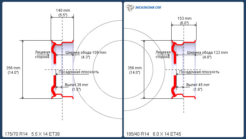

  • с колесами на 13 клиренс будет меньше на 4 мм, а диски будут выступать на 6 мм больше. В принципе все в допусках, но изменение штатного вылета на 6 мм меня несколько удивляет
  • Эти оба вылета получаются штатными
    Пусть дела твои будут такими, какими ты хотел бы их вспоминать на склоне жизни.
  • Ну, да. Ширина то одинакова. Получается 14 диск глубже прячется
    Тишину можно вынести, только когда ты счастлив или спокоен
  • так как раз это и удивляет. Все таки 6 мм, это на 1, или 2
  • В ответ на: Эти оба вылета получаются штатными
    Значит оба вылета в допусках.

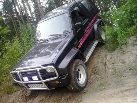

    У меня на сурфе на 30мм вылет меньше ставил - за лето подшипники кончились, больше не играюсь.

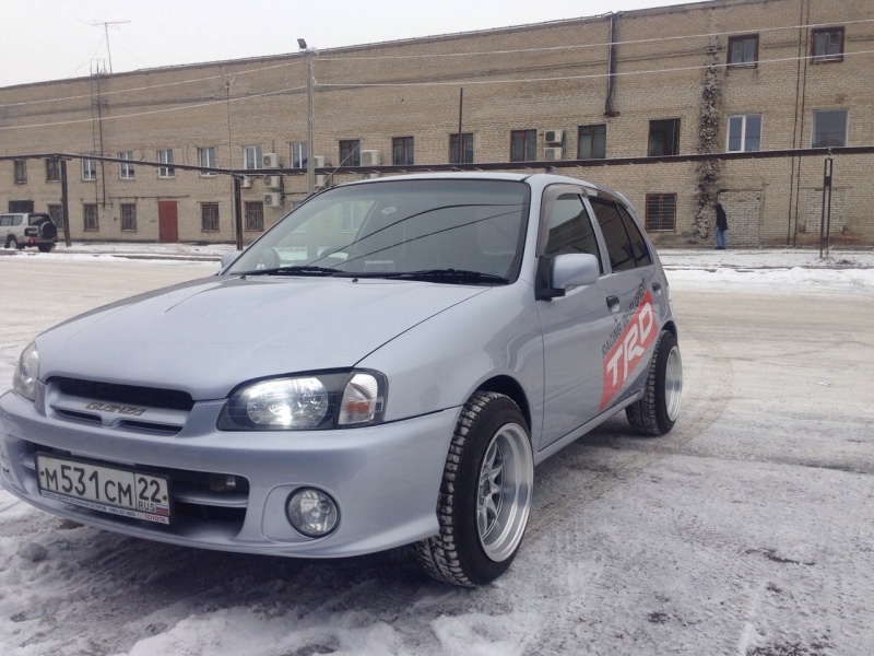

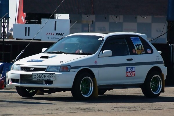

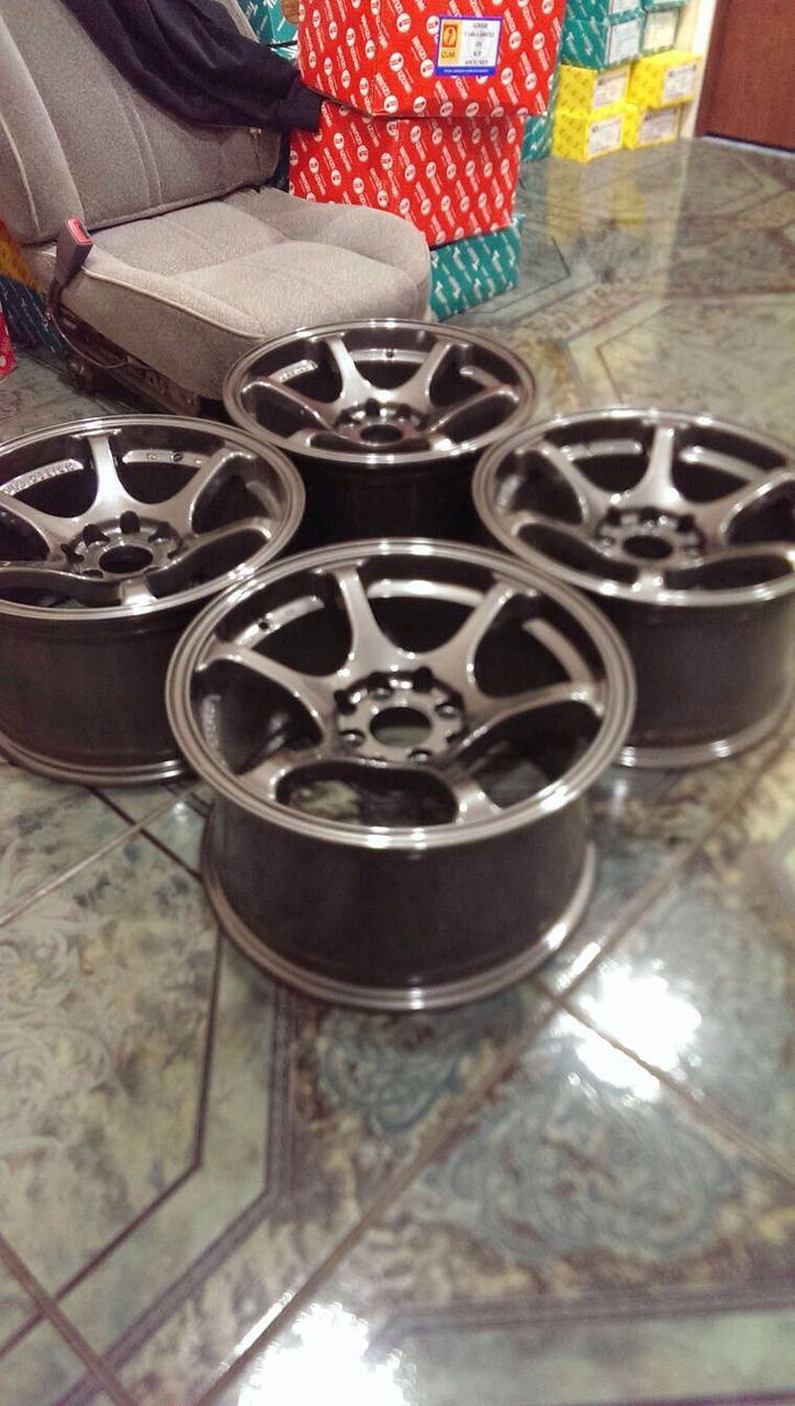

  • Вот и фоточки...
    • Вылет +15 Резина 185/60R14
    • Диск 7"
    Ежедневный трёхкратный прием алкоголя...
    и ты очищаешь свою башку от ненужных знаний и мыслей.

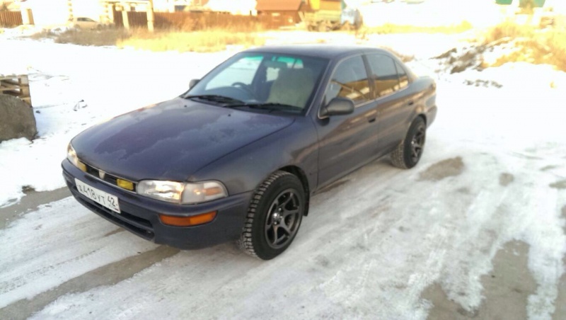

  • CorollaII
    • Вылет 0
    • Резина 185/60R14

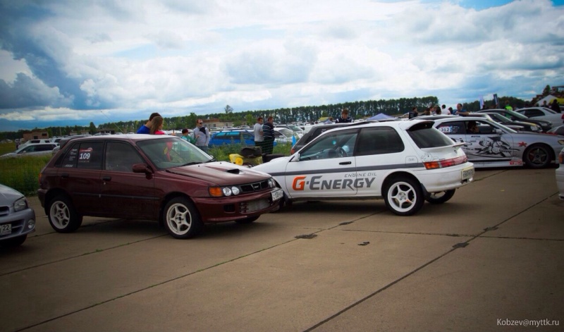

  • Еще варианты по резине и дискам...
    Все автомобили не смотря на заряженность каждый день ездят по городу...
    • Тот же нулевой вылет. При чем на лето и на зиму было
    • Тут вылеты поскромней, но резина 205/55R16 и диски

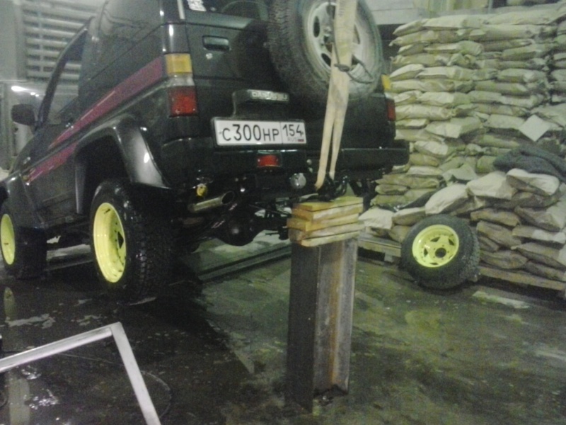

  • На моей Ферозе
    Лето - минус 26
    Зима - минус 40.
    Штатное должно быть - Плюс 19
    Все (!!!) подшипники оригинальные с завода.
    Тачко 1990г.в. летние диски на ней с рождения, ибо кованные и явно под обвесы ставились
    Сегодня утром разменял 50.000 км за 3 года.
    Общий думаю 500тык +
    :улыб:
