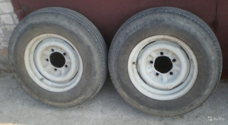

  • а исчо оно (ЦО) не всегда круглое :смущ:
  • В ответ на: а исчо оно (ЦО) не всегда круглое :смущ:
    я квадратных не видел :ха-ха!:
  • такие устроят?
    не ори на меня! я тоже личность!!! ©
