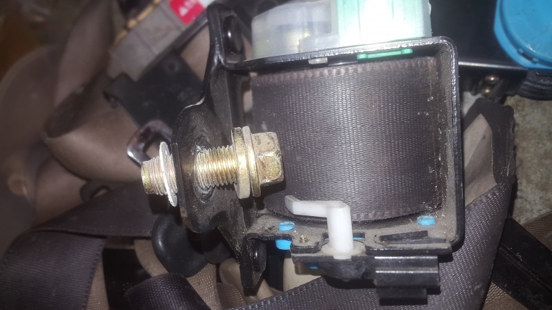

  • Вылезла тут проблемка... Начал клинить водительский ремень на одной из машин. Машине уже 15 лет и найти живой ремень большая проблема, даже новый фиг привезут. С тем, что они плохо затягиваются я уже даже почти смирился, потому что стирка не помогает. Что можно делать с ремнями кроме того, что забить, посоветуйте?
  • может заменить на похожие от другой машины? у меня в эскудике тоже плохо натягиваются и стали дубовыми, правда стирать не пробовал их, хочу поставить от какой нибудь тойоты современной, думаю всяко дешевле чем искать новый родной.

    Стирал. Помогло на год примерно. Правда стирал лайт вариантом без снятия. Вытянул, зафиксировал прищепкой, в ведре отмочил полчасика, поелозил щеточкой, оставил сушить.
    Да, и не забыть убрать каку с направляющих. Там прям реально кусками было.
    Ну да, стирка ненадолго помогает, но рано или поздно наступает момент когда стирка уже не помогает:хммм:
  • В ответ на: один фиг не затягиваются или клинят через некоторое время
    Не затягиваются - возможно пружина устала внутри. Можно найти ремень, похожий по конструкции и перекинуть. Возможно от другого субаря подойдет. И повторюсь: ВД 40 пролить механизм - возможно поможет
  • Да как-то разбирать катушку совсем не хочется, ссыкотно...
  • Не надо разбирать - она на защелках - одну сторону поддеть и пшикать. И второй вариант - сделать отверстие в пластинке - туда вд пшикнуть и потом отверстие закрыть) Я спичку туда воткнул и все. С одной стороны там пружина, а с другой - сам механизм. Пружинку не трогайте - она разматывается или может вообще выстрелить в руках

    я сделал вывод, что ремень вытягивать нужно только за пряжку (не браться руками за сам ремень).
    Со временем загаживается и стирка иногда уже не помогает.

  • Силиконовой смазкой брызгал и помогло. Мыть зимой нет желания.
  • В ответ на: Как ремень в верхней проушине перемещается? легко и непринужденно?
    Да, легко и непринуждённо. Но видать уже силы пружины не хватает.

  • как-то так:улыб:
  • как будто кассету размотал)
    Jedem das Seine/Justitia suum cuique distribuit/Каждому свое
    每一個他自己
  • В ответ на: как будто кассету размотал)
    Ну:улыб:Благо это был лишний и было не жалко:улыб:На нём сначала потренеруюсь.

    3) Купить ремень от Вашей машины, проверив на месте, что они втягиваются и вытягиваются.
    4) Купить пассажирский ремень от Вашей машины с меньшим износом, чем водительский.
    5) Купить новый оригинальный ремень.
    Этого мало?
    Со своим ремнем ничего не сделаете. Уставшая пружинка не возродится
  • В ответ на:
    В ответ на: На месте проверил - выдвигаются, задвигаются, блокируются. Работают
    Варианты я уже предложил выше:
    1)Поставить только часть с пружинкой (она устает и плохо втягивает ремень), купив ремень не обязательно от вашей машины
    Это попробую. Надо посмотреть что наиболее подходящее из нового есть. Спасибо.
    В ответ на: 2) Купить ремень в сборе от Ваза - он новый будет - крепеж как минимум один должен совпасть. Ремень перекинуть - если цвет не бьется
    Про ВАЗ даже не подумал, что-то они по фотка были совсем другие, но тоже надо посмотреть на новые:улыб:
    В ответ на: 3) Купить ремень от Вашей машины, проверив на месте, что они втягиваются и вытягиваются.
    Так проверял. Все те, что у меня лежат в гараже они снятые прекрасно затягиваются, а установленые оооочень медленно затягивается, что приходится складывать ремень на сиденье.
    В ответ на: 4) Купить пассажирский ремень от Вашей машины с меньшим износом, чем водительский.
    обычно парой покупаю и меняю, примерно одинакого плохо затягиваются.
    В ответ на: 5) Купить новый оригинальный ремень.
    18000-30000р цена одного. Как-то сильно много для совсем неновой машины, хотя если других вариантов не будет, то да, придётся.
    В ответ на: Со своим ремнем ничего не сделаете. Уставшая пружинка не возродится
    Жаль.:хммм:
  • В ответ на: Так проверял. Все те, что у меня лежат в гараже они снятые прекрасно затягиваются, а установленые оооочень медленно затягивается, что приходится складывать ремень на сиденье.
    А может в этом и причина?Может где задевает?
  • 3) Купить ремень от Вашей машины, проверив на месте, что они втягиваются и вытягиваются.
    ________________________________
    Посмотрите на нижнюю часть петли что на стойке двери, там обычно вся кака скапливается которая и тормозит ремень. Если до установки втягивался нормально, то почти 100% проблема там.
