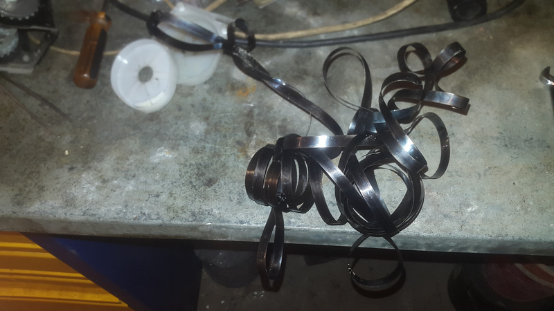

как будто кассету размотал)Ну
Благо это был лишний и было не жалко
На нём сначала потренеруюсь.Ответ на сообщение Ремни безопасности. пользователя alzin

НуЯ так делал, стало только хуже.Благо это был лишний и было не жалко
