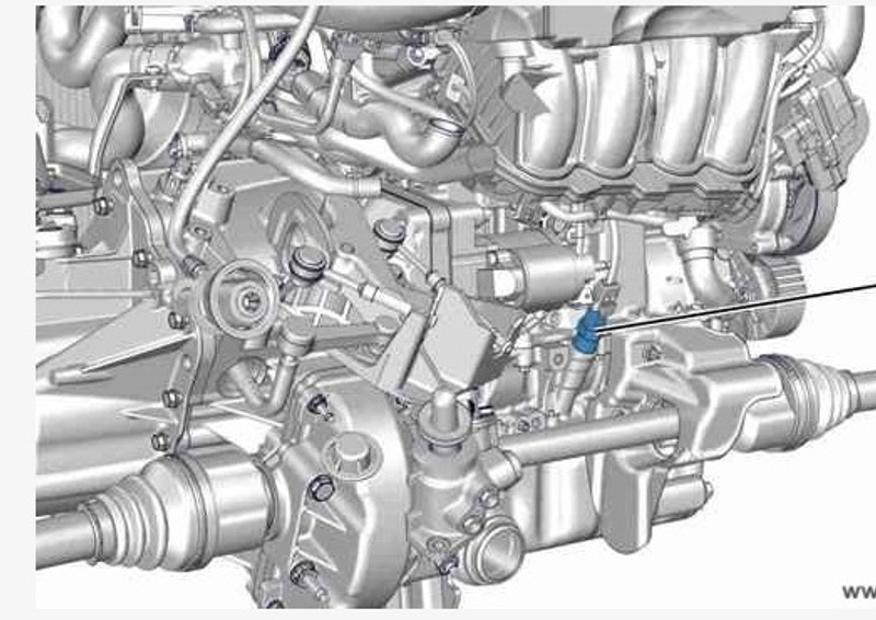

  • не у меня конечно теплиться надежда, что масло хоть как-то греется, но все же есть но. У меня нет датчика давления, но есть сканер, могу посмотреть температуру масел до/после пуска гидроника.
  • у меня манометр штатный. датчик стоит на масляном фильтре. фильтр снизу двигателя, возле поддона.

  • В ответ на: датчик стоит на масляном фильтре.
    А всё-таки до или после?

  • А где датчики стоят?

  • Датчик температуры ОЖ в Термостате, датчик температуры ATF где-то в гидроблоке. Датчик температуры, он же датчик уровня масла - в поддоне

  • В ответ на: честно говоря вообще не понял к чему это замечание.
    К тому, что датчик снимает величину давленяи не абстрактно "в системе смазки", а только лишь в конкретной точке этой системы. В зависимости от ряда обстоятельств, давление среды в этой точке может быть вовсе не равно её давлению в, например, точке перехода канала подачи смазки в плоскость скольжения коленвала по вкладышу. А сие, как вы сами понимаете, может оказаться весьма черевато нерадостями.

  • вы же понимаете, что в зависимости от включил/не включил котел, датчик не переместится. к чему рассуждения о пути прохода масла? рзница в давке есть, это факт. значит температура масла тоже разная
  • В ответ на: разница в давке есть, это факт. значит температура масла тоже разная
    С этим я и не спорю, однако в зависимости от того, где расположен датчик давления, его показания следует интерпретировать по-разному.
