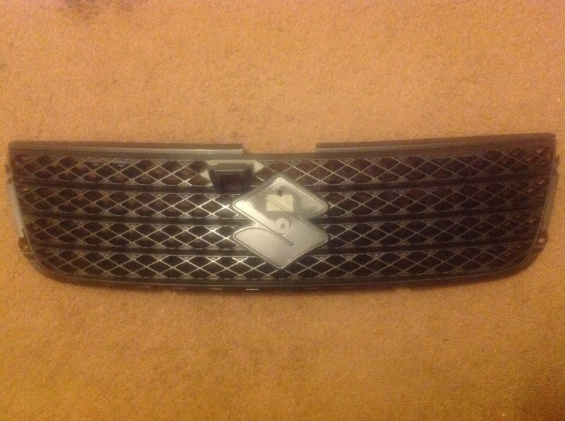

  • После механических манипуляций с решеткой радиатора надо её покрасить. Соответственно, первым этапом надо шкурить, а как это качественно сделать с таким рисунком решетки?
    Может быть есть какие-то варианты покраски без шкурки и грунта?
    Раптор, например, ложится же просто на чистое ЛКП?
    Мне не важно что бы она была "как новая", важно скрыть следы работы - серого пластика.
    • Крупным планом.
    • Корпус камеры.

  • Купить новую
  • В ответ на: Купить новую
    А смысл?! если в нее опять придется камеру ставить и все равно возникнет вопрос с покраской.
  • Так это новая. Корпус камеры врезал.
    Советуют пескоструйку, разве вариант? "Сожрет" пластик мне кажется.

  • В ответ на: После механических манипуляций
    не сразу понятно, что это вкорячивание камеры.
    Можно пескоструйкой подготовить поверхность
  • зависит от абразива. Есть различные фракции, да и давление можно поубавить
  • по возможности зашкурить, грунтовкой пройти нужно полюбому (в баллончиках есть вполне приличная по автопластику) краска тож для пластика есть, такчто проблем не должнобыть.

  • Снаружи и по краям шлиф губкой или бумагой, а потом обмотать кусок проволоки поролоном, сверху шлиф бумагой и в каждую "соту"... Краску очень советую предварительно проверить, нанести на небольшой участок - некоторые виды покрытия краска "поднимает". В любом случае краску на пластик наносить нужно очень тонкими слоями с максимально допустимым временем промежуточной сушки слоев. Некоторые виды пластика растворяются растворителем, находящимся в краске.

  • Если дунуть Раптором с самой мелкой крошкой должно держаться.

  • В Домоцентре на проезде Энергетиков покупал краску-спрей Rust-Oleum для покраски декоративного фартука пластиковой гардины (бронзу-металлик). Ничего не шкурил, только обезжирил бензином-галошей. Краска легла ровно, смотрится даже вблизи хорошо. К сожалению, как себя краска поведет при воздействиях атмосферы и всякой каки с дороги я не знаю.

  • Я б тоже, но светло-серая мастика на черной решетке не айс.

  • В ответ на: Я б тоже, но светло-серая мастика на черной решетке не айс.
    Перманентный маркер?
