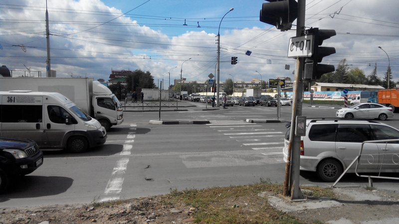

    Проезд перекрёстка Немировича-Ватутина со стороны Тульской.
    Мол п.6.13, пересёк стоп-линию, 800р.
    При остановке на этом перекрёстке ориентировался на табличку СТОП, а не на блёклую дорожную разметку.
    Потом приехал туда и сфотал - расстояние между табличкой СТОП и этой стоп-линеей где-то 1,0-1,5м.

  • Ну так знак 6.16 так и называется - Стоп-линия. Т.е. надо остановиться перед стоп-линией. Наверно, можно устроить разбор из-за линии не по ГОСТу или плохой ее видимости (но у вас видно), но проще знать и останавливаться где нужно.
    Грамма-наци среднего звена.
  • Знаки имеют больший приоритет чем разметка. При их противоречии следует исаолнять предписания знаков. Что в данном случае и произошло.
  • Знак 6.16 называется "Стоп-линия". Т.е. он сигнализирует о наличии стоп-линии, перед которой необходимо остановиться. Другой вопрос, где эта линия должны быть нарисована и возможно ли это оспорить.
  • "6.16. "Стоп-линия".
    Место остановки транспортных средств при запрещающем сигнале светофора (регулировщика)."
    Нет никакой линии, не выдумывайте. Есть место. Место где стоит знак.
    "1.12. (стоп-линия) - указывает место, где водитель должен остановиться при наличии знака 2.5 или при запрещающем сигнале светофора (регулировщика);"
    Это что касается стоп-линии. ТО есть, и знак и линия указывают места, где нужно остановится. Эти места не совпадают. То есть, имеется противоречие знака и разметки. Смотрим Приложение 2 п.1. - "В случаях когда значения дорожных знаков, в том числе временных, и линий горизонтальной разметки противоречат друг другу либо разметка недостаточно различима, водители должны руководствоваться дорожными знаками." Которое и обязывает нас выбирать место для остановки указанное знаком, а не разметкой.
  • Из ГОСТа:
    В ответ на: 5.7.18. Знак 6.16 «Стоп-линия» применяют для указания места остановки транспортных средств на регулируемых перекрестках и на нерегулируемых железнодорожных переездах.
    Знак устанавливают справа от дороги или над проезжей частью. Допускается устанавливать знак над каждой полосой движения.
    Если знак применяют самостоятельно (без разметки 1.12), то расстояние от знака до светофора, шлагбаума или ближнего рельса определяют по 6.2.14.
    Знак допускается применять для дублирования разметки 1.12, в этом случае его устанавливают в одном поперечном сечении с разметкой.
    Перекресток ТСа наверняка тот случай, когда знак должен дублировать стоп-линию. И по фото можно предположить, что столбик со знаком какое-то время назад там и стоял. Теперь же имеется то самое противоречие знака и разметки, я согласен. И потому предлагаю в таких ситуациях просто тормозить перед линией, во избежание ненужного геморроя.

  • на фото видно , что знак 6.16 выдернут из земли и просто прислонён к светофору (чтобы был). Это уже вина Горсвета, который отвечает за обслуживание знаков в городе. Тут уже писали ,при наличии фотографий обращайтесь с обжалованием постановления, там установлены камеры видеофиксации и все нарушения автоматически отсылаются, думаю если несколько человек обжалуют решения,то контору которая обслуживает знаки взгреют и установят всё нормально. (хотя стоп-линию там видно)

  • я думаю, что ТС не отмажется, если ему предъявят за то, что знак выдернул и к столбу прислонил.
