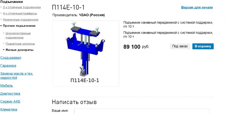

  • Думаю про вариант яма+гидро/пневмоподъемник.
    Кажется что подъем на полметра достаточен.
    Канавный подъемник кажется должен быть лучшим.
    Парочку таких например.

  • В ответ на: Думаю про вариант яма+гидро/пневмоподъемник.
    Что собственно и обеспечивает озвучиваемая мной схема "Яма + Траверса".
