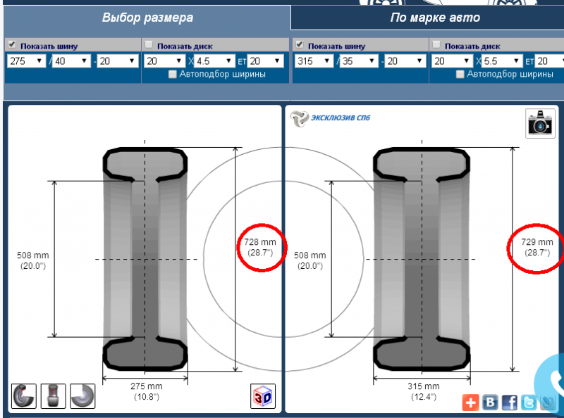

  • фиг знает как на полном, но есть достоверный случай, когда разный размер колес на передней и задней оси моноприводного пежо 307, угробил коробку....
    а все из за того, что у этой машины нет датчика скорости

  • Разный размер и разный износ протектора - это несколько разные вещи.
  • Эээ... Как?! )

  • Скорость на моноприводном пыжо берётся с одного переднего колеса, так что разные даже по размеру колёса могут повлиять лишь на работу систем активной безопасности(абс, есп и прочее) - для коробки же - хоть лыжину одну поставьте на заднюю ось.
