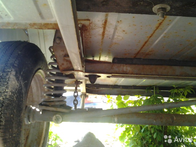

  • Несмотря на кажущуюся простоту и пофигизм в конструкции прицепа, есть тонкости и особенности конструкции прицепа.
    Кардинально изменение их ничего не загубит, но прицеп будет вести себя не столь предсказуемо.

  • В ответ на: просто опустить крепеж (читай лом стальной подлинее поставить вместо того что там сейчас) и удлинить цепочку, предназначение которой вообще загадка...
    Какая цепочка загадка?
    ТойотоВод.
    ХондоФил.
    НиссаноФоб.
  • От кузова к балке идет цепочка, насколько понимаю она дает что-то типа максимального вывеса колеса...

  • Роль ограничителя хода подвески?

  • Похоже на то.

  • В ответ на: От кузова к балке идет цепочка
    это чтоб когда балка оторвется, не бегать далеко искать.
    :biggrin:
    котик, котик, обормотик
  • Такое?
