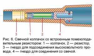

  • попробовать свечной колпачек поставить с искрогасящим резистором. резистор можно воткнуть нестандартный, на большое сопротивление - будет ограничивать ток в свечи.

  • ну обычный колпачек с резистором, резистор там можно менять, засунуть туда опытным путем резистор на такое сопротивление, что бы был уверенный завод, но искра поменьше, и не будут свечи выгорать. На вскидку - подойдет МЛТ-1 с сопротивлением от 1 до 10 МОм.

  • В ответ на: ну обычный колпачек с резистором, резистор там можно менять, засунуть туда опытным путем резистор на такое сопротивление, что бы был уверенный завод, но искра поменьше, и не будут свечи выгорать. На вскидку - подойдет МЛТ-1 с сопротивлением от 1 до 10 МОм.
    Что то уж слишком велик номинал. По моим данным не более 20-30 КОм.
    Основное его назначение не свечку от выгорания предохранять, а снижать радиопомехи.
    А по сути без резистора получше будет. Режим работы пускача- кратковременный, можно проблемой выгорания электродов не заморачиваться. В молодости на мотоциклах да и на лодочных моторах все эти сопротивления
    успешно закорачивал. Особых проблем с выгоранием электродов не наблюдалось.

    3. Резистор - выкинуть, если есть, а не поставить как тут некоторые рекомендовали.

    Резистор , который в колпачке стоит, как уже правильно подсказали:- нафиг.
    Накрайняк, если его извлечь из надсвечника не удастся, к концу ВВ провода просто проволочку прикрепить для начала. Ну и проверить, чтобы "на воздухе" искра минимум сантиметр пробивала. Если не пробивает, то искать причину, почему этого не происходит.
