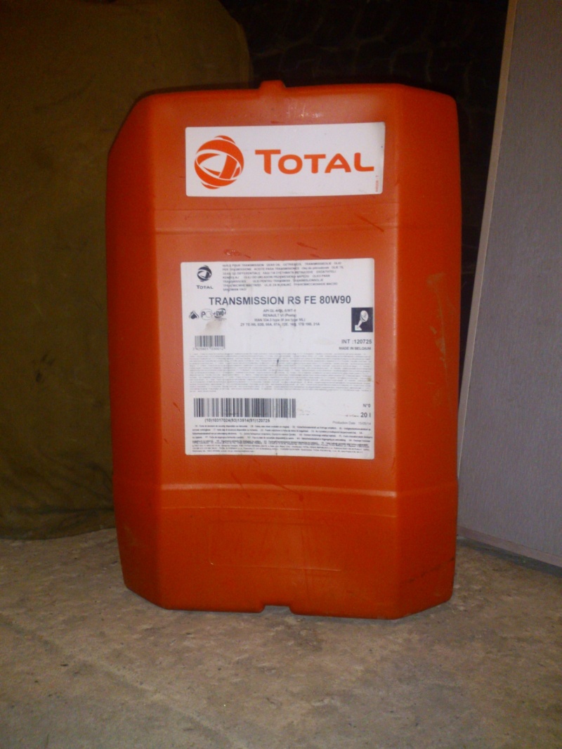

  • В ответ на: Господа, кто что льет в коробку и где берете (может есть места злачные)? А то кастрол лить больше нет желания - стоит дофига, а менять приходиться часто :biggrin:
    у меня на Патруле такая-же проблема, общая замена во всей трансмисии дета литров 15 с хвостиком если не путаю, а может и больше
    а вода частенько, хоть и сапуны выведены
    Парни на дружественном СТО подгоняют какую-то трансмиссионку грузовую в двадцатках, синтетика.
    ценник под 5 килорублей (был по осени)
    в гараже канистра валяется, могу глянуть, но не раньше воскресенья там появлюсь
    Suzuki Jimny 1.5 JB43W "квадрацикл с крышей" автомат, лифт 2.5", колёса 28" АТ,МТ, лебёдка T-max 6500. рация CB-27
    Nissan Patrol Y-60 TD42 механика, все блоки ARB,бодик,лифт, колёса 35"МТ,мехлебёдка
    ПетраКанада на мясокомбинате в районе 400р/литр, на автогенной как-то советовали "арктик" какой-то, что ли, в минус 65 застывает, но я уже Делко 85-140 по 300 за литр залил (петра-канады не было тогда)
  • во, сфотал, правда на зажигалку, сори за качество
