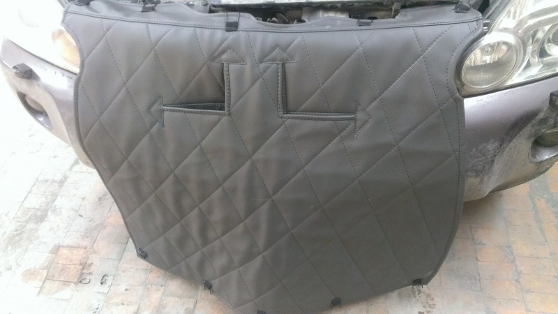

  • Соственно имеем: Kia Sportage 2010 года.
    Где купить или сшить намордник??? Чтобы был нормальный с открывашками.

    где можно заказать чехол на морду машины?
  • Обзвон "чехольных" ателье результатов не дал. Отказываются даже за большие деньги.

  • Как и обещал выкладываю фото намордника
  • Это который за 3 рубля???
  • да это прям фартук какой-то )))
  • В ответ на: Как и обещал выкладываю фото намордника
    чё по деньгам? это в БАСе шили?
    даже если вас съели, есть два выхода...
  • 4000р качество отличное. Самое главное что не дубовый!
  • Ага у них. Размеры с машины снимали
  • а они только такие здоровые фартуки шьют или любой каприз за ваши деньги?
  • Как на мойке поведет материал, химия, вода...
  • Любой каприз за наши с вами деньги. У x-trail'a дурацкая морда - три здоровых забрала для воздуха, поэтому фартук такой большой получился.
  • Если в химии не замачивать, то ничего не будет с чехлом.
  • Думаю эти деньги не быстро но отобьются на экономии бензина при прогреве.
  • А что за крепления такие по краям? Как застежки пластиковые.
    Дезавуируем гносеологическую схоластику эмпириокритицизма.
  • Фига-се попона! Под ГРЗ дырявить жалко будет.
    Я-б по колхозному стрейч-плёнкой мотанул такое забрало.
  • Экономия прогрева отбивает вебасту:-)
