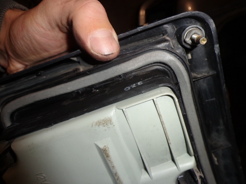

Нужен уплотнитель герметикоподобный.
  • Не могу нигде найти герметик, на который садят прижимные стёкла, задние фонари на старых машинах.
    Идёт в виде толстой ленты или своеобразной "колбаски".
    Да, не могу найти, да ищу плохо. Видимо потому, что понятия не имею как правильно его назвать. Во всех магазах что был делают круглые глаза при подобном объяснении.
    В прошлый раз несколько лет назад мне любезно подарил оную вещь форумчанин, за что я ему премного благодарен. Клянчить не хочется, куплю.
    Но где и как правильно он называется?
    ЗЫ. Обычный стекольный, обычный силиконовый, битумный и т.п. тарированный не предлагать.

  • Бутиловый шнур?

  • В ответ на: Бутиловый шнур?
    Возможно, я не в курсе как он правильно зовется.
    Где используется я пояснил.
    Он герметизирует, немного приклеивает, но при всем этом позволяет легко демонтировать деталь без вырезания герметика.

  • WS-904R
    Оно?
    Есть и безымянные жгуты, попроще.
    больной ублюдок
  • В ответ на: ABRO WS-904,чудом его нашел в магазине, либо Уплотнительный клеящейся шнур SKODA AKL45000505 (чёрный), либо Уплотнитель Nissan B6553-89915 (чёрный) (спасибо DeHb за пост), они еще называются Герметик бутиловый для вклейки стекол фар, либо бутиловая лента, продается в отделах по продаже теплых пленочных полов, также есть 3M™ Артикул: 08612 Бутиловый ленточный герметик для стекол без уплотнителей, Volvo 1161782 Бутиловая лента
  • В ответ на: AKL45000505
    кстати тоже вариант в том же экзисте заказать, там толщина порядка 5мм, 5метров в упаковке

    По вашему номеру именно то что нужно точно?
    Если так, закажу на экзисте.
    вот точно оно.

  • А вот от бмв продукт 83 19 0 416 659
    Там 7мм толщина будет и 66 метров длины. ну это если много уплотнять решите

  • Проброс может быть в том, что привалочные плоскости в моих фонарях при прижиме гаечками фонарей оставляют между собой зазор в 4-5мм. Тобишь жгутик должен быть на пару миллиметров ширше.
    Но все равно всем спасибо, открыто новое поле для поисков.

  • Актуально еще? от монтажа силоса осталась такая лента - серого цвета, липкая.
  • В ответ на: Актуально еще? от монтажа силоса осталась такая лента - серого цвета, липкая.
    Да актуально, где можно с вами встретится?

  • Закинул в машину, тел. в личке
  • В ответ на: Закинул в машину, тел. в личке
    Благобадарю.
    Результат работы на фото.

  • оо..а я голову ломаю, чем проложить -загерметизировать..это же для утепления окон и дверей штуковина применяется??
  • В ответ на: оо..а я голову ломаю, чем проложить -загерметизировать..это же для утепления окон и дверей штуковина применяется??
    Не в курсе применяется ли она там, но её прямое предназначение - герметизация автомобильной оптики.

  • нет. это герметик
  • значит моё не подойдет..(( а осталось сантиметров 50? :смущ:мне вокруг воздухозаборника под капотом проложить?
  • В ответ на: мне вокруг воздухозаборника под капотом проложить?
    Вам поролон видимо нужен. Лентой который.
    Это точно не для данных целей.

    Света, это герметик! не уплотнитель! он липкий, как пластилин тока липкий)
  • Ну зато капот герметичный будет, чо так распереживались-то? :biggrin:
  • Вова, а он потом не полимеризуется что ли? Так и липнет с годами? Или от пыли перестает липнуть?
    -Мальчик, хочешь "Жигули"? Представляешь: такой маленький и уже "Жигули"?
  • Он одоразового монтажа.

  • во, знакомая фигня, тот точно такой же был, тока чорный
    Suzuki Jimny 1.5 JB43W "квадрацикл с крышей" автомат, лифт 2.5", колёса 28" АТ,МТ, лебёдка T-max 6500. рация CB-27
    Nissan Patrol Y-60 TD42 механика, все блоки ARB,бодик,лифт, колёса 35"МТ,мехлебёдка
  • если он не будет пропускать воду и не растечется - пусть хоть три раза липкий. мне его либо в паз поместить либо по контуру проложить, чтобы щелей не было. Vs фото показал- у меня такой же паз. не монтажной же пеной заделывать..
