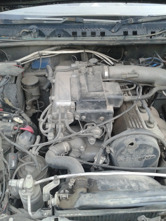

  • Собственно вопрос что это?
    машина сузуки эскудо движек g16a

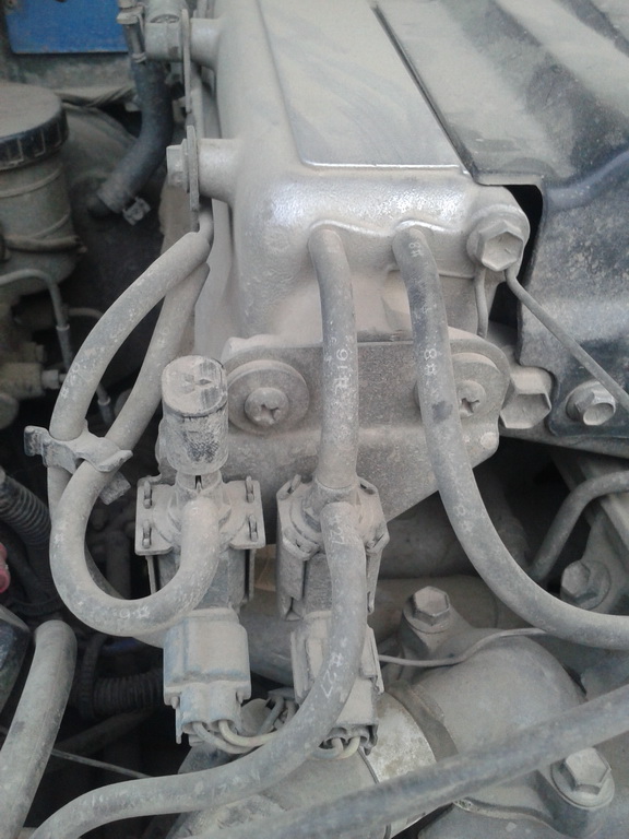

  • Запчасть выглядит как електрический вакуумный клапан.
  • а какова его роль?
    Невозможное возможно.........
    Solaris '12 1.6 сток
    Escudo '94 1.6 OffRoad
  • Вакуум включает. :biggrin:
    Что там у тебя вакуумом включается? Передок, раздатка...
    Хотя, судя по шлангам, он относится к ЕГР или типа того... А судя по эмблеме - к Мицубиси...:улыб:

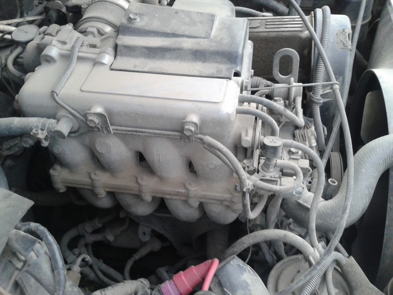

  • в том то и дело что вроде ничего, от сей запчасти все трубки очень тонкие и все так или иначе приходят или на топливную рейку или на коллектор впускной, точнее даже на "емкость" за дроссельной заслонкой.

  • нижний трубка куда воткнут? По фото не панятна. :dnknow:
    Тишину можно вынести, только когда ты счастлив или спокоен

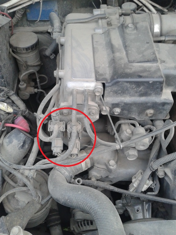

  • От правой "фигни" трубка же идет к бачку адсорбера?
    Hyundai Getz 1,6 МКПП, Suzuki Grand Vitara 2,4 АКПП
  • темно уже, утром глягу, но верхняя с левого "что-то там" идет на прямую в дроссельную заслонку, по дороге соединяясь шлангом без всяких хомутов, от сюда делаю вывод что давления там нет. Еще немного смущает значок митсубище на "ручке".

  • Через один шланг пары бензина попадают в адсорбер, через другой возвращаются в магистраль. "Эти штуки" скорее всего - электромагнитные клапаны.

  • Угу, электромагнитные клапаны. Правый работает на продувку адсорбера. А левый фиг знает что продувает )), не понятно куда трубка уходит
    Kia Rio
    Потылицына 11
  • На что Гугл дал нам Поиск? Вторая же картинка в результатах запроса «g16a» ведёт на страницу, где всё пронумеровано и подписано. Один — клапан продувки адсорбера, другой — EGR.

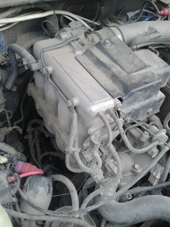

    Вообще заинтересовал вопрос этих клапанов так как просматривал все шланги и трубки на предмет дырок, так вот на обоих клапанах все шланги просто так надеты, нет не одного хамута, собственно похоже и не было. Зато в процессе поисков наткнулся на не затянутый хамутик воздуной системы, на "непонятно для чего весяцем бачке" воздуховода, от туда похоже прилично тянуло воздух в обход датчика.

  • хомутиков там не надо, там разряжение, просто когда ты тапку давишь, клапан открывается и просасывает в коллектор воздух из адсорбера, к которому трубочка вентиляции бака прицеплена
    а непонятно для чего висящий бачок, это для меня тоже загадка, у себя устранил подобную хрнень когда хобот ставил, ничё не поменялось
    подозреваю что это какая-то аккустическая настройка впуска, что бы не выл и не свистел
