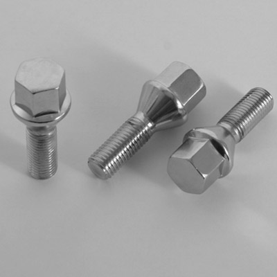

  • Для примера:
    • Красивые безымянные болты, без маркировки

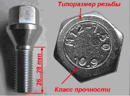

    • С маркировкой
