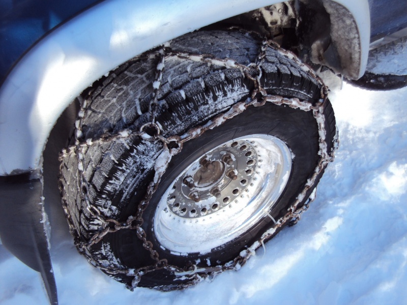

  • чем разреженнее цепь, чем ярче эффект и тем хуже трансмиссии (а не подвеске).
  • В ответ на: чем разреженнее цепь,
    Наш выбор - сота.
    Хотя на ОКурке юзалась лесенка.
    ТойотоВод.
    ХондоФил.
    НиссаноФоб.
  • насколько я изучал вопрос, то сота лучше рулится, а лесенка лучше гребет. В итоге от цепей отказался. Так как МуДы надежней показались.
    Тишину можно вынести, только когда ты счастлив или спокоен
  • Я выбирал соту по двум причинам - она не дает бокового скольжения на льду и не гробит трансмиссию.
    Ну, а лесенку на окурка по принципу "чё было". :улыб:
    Полагаю МУДы, в отличие от цепей замыливаются гораздо быстрее.
    ТойотоВод.
    ХондоФил.
    НиссаноФоб.
  • ну а "не гробит трансмиссию" - это и есть "менее эффективно роет".

  • В ответ на: чем разреженнее цепь, чем ярче эффект и тем хуже трансмиссии (а не подвеске).
    поясни почему страдает трансмиссия при повышении эффекта от цепей:yes.gif:
    Ум, честь и совесть форума "Свое дело. НГС" (по признанию 84,9% голосовавших анонимно форумчан)
  • потому что неравномерная ударная нагрузка на трансмиссию.
  • В ответ на: потому что неравномерная ударная нагрузка на трансмиссию.
    это ответ? :rofl:
    а без цепей она равномерная?
  • Шаг цепи гораздо больший нежели расстояние между шашечками МТ резины :umnik:
    Цепи впиваясь и дает этот удар :yes.gif:

  • Трансмиссия - это не только КПП. Шрусы, полуоси и редуктора на цепях рвутся гораздо веселее, чем без них.
    А КПП вообще пофиг, буксуешь ты на месте или едешь.
