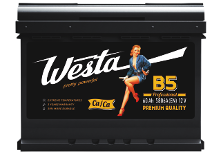

  • что за аккум то и по чем ?
  • Westa B5 60A/h
    2600 рублей
    азм есьм ZYbeR ибо логинит как попало
