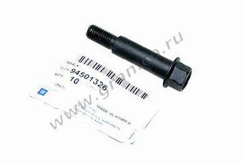

    • Каким должен быть болт, только у головки побольше шайба,

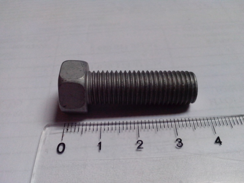

    • какой пришел

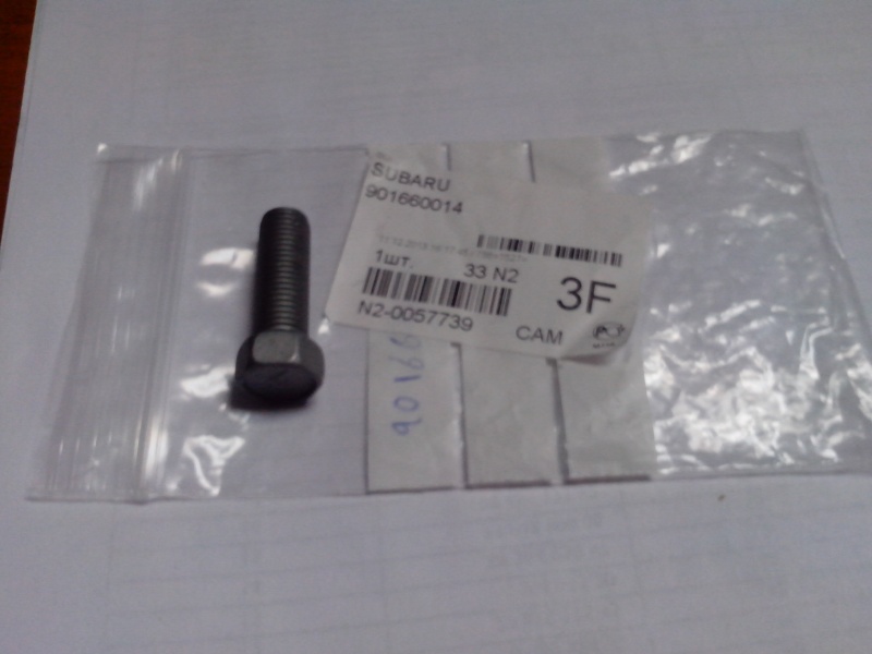

    • вот в таком пакетике
  • Вроде субару, а на первой картинке болт GM? зачем он?
    Только ответственные болты высокой твердости 10.9 и выше, типа колесных и головочных идут с клеймом автопроизводителя, остальные оем, с клеймом завода производителя метизов.

  • Просто старого болта нет под рукой, а на первой картинке привел похожий на тот что был в оригинале.
    Ну например можно же купить подшибник в коробке OEM, а внутри будет аналог.
    Прокладки всякие если беру ОЕМ, то приходят в пакетах с фирменной наклейкой, а здесь какой нонейм пакет даже.
    Этот болт что пришел не подойдет теперь, как можно так заменять?
    Про твердость оригинала не знаю, который пришел у него только цифра 7 с точкой сверху на головке, больше ничего.
    Понятно, что в оригинале может быть и bosal, но почему сам болт совсем другой?

  • Я мало что понимаю в субарах вообще, и в их крепеже в частности, но в описании Босаловского дубля 258-887 написано, что это обычный болт М10х1.25х30, какой вам и пришел. А по картинкам в каталоге на Импресу нарисовано, что это просто болт с гайкой, никаких пружин под него не ставится. Есть мнение, что у вас, субара с бубубу, и сей болт у вас не родной, а из крепежного комплекта к перделу
    Кто яростно ненавидит мотоциклистов тот сам латентный мотоциклист.
  • В ответ на: Я мало что понимаю в субарах вообще, и в их крепеже в частности, но в описании Босаловского дубля 258-887 написано, что это обычный болт М10х1.25х30, какой вам и пришел. А по картинкам в каталоге на Импресу нарисовано, что это просто болт с гайкой, никаких пружин под него не ставится. Есть мнение, что у вас, субара с бубубу, и сей болт у вас не родной, а из крепежного комплекта к перделу
    И читаете невнимательно... заказывал не дубль, а оригинал, так что опираться на описания дубля некорректно. Приведите Вашу картинку, посмотрим, на моей есть пружина. И у меня обычный атмосферник с штатной системой выхлопа, я не приверженец громкого выхлопа.

  • В ответ на: Приведите Вашу картинку, посмотрим, на моей есть пружина
    да хоть пять
    навскидку - пара, например
    IMPREZA(GR,GV) 09.2008 - 07.2009 РЕГИОН: Европа; '09MY
    IMPREZA(GE,GH) 04.2008 - 07.2009 РЕГИОН: Европа; '09MY
    Из них явно видно, что банка крепится простыми болтами 90166-0014. А с пружинкой болт используется на креплении сборки глушетеля и резонатора в сборе к штанам, как это всегда делается, чтобы сделать подвижное соедитение, и имеет номер 44015-AC000, 44059-AA030 или 44059-AA010, а сама пружинка 44044-AA010

  • Видимо Вы не так меня поняли, я и имею ввиду соединение штанов и остальной сборки включая глушитель.
  • Так получается, это вы неправильно поняли каталог и изначально заказали деталь не с тем номером. Я-то вас понимал по номеру, и по этому номеру вам прислали именно то самое. А ваш болт - это 44059-AA010 или аналоги, которые я привел.
    Вот такой
    http://www.oakos.com/Merchant2/merchant.mvc?Screen=PROD&Store_Code=355&Product_Code=44059AA010&Category_Code=Subaru_OEM_Exhaust_Parts

  • Далеко не факт, что производитель каждый болтик пакует в индивидуальный пакетик. Чаще по пять-десять штук, по опыту заказа мной всякой мелочевки. А если пакетик один, а заказчиков много - то всем фирменный пакетик никак не достанется
