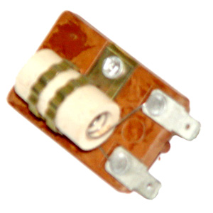

  • Сопротивление добавочное ВАЗ-2101-07 отопителя
    Применяется на следующих моделях: отопитель ВАЗ, ГАЗ, УАЗ
    Установка - в салоне.
    Предназначение - используется для получения 2-й скорости вентилятора отопителя автомобиля.
    • Номинальное напряжение: 12 В
    • Номинальный ток резистора: 2,7 А
    • Величина сопротивления резистора: 1,5+/-0,15 Ом
    При такой характеристике даст 32Вт тепла + изолирован+стандатные фишки на подключение
    Вот только блока питания на 12 вольт такого нет, если 18 вольт сунуть он не сдохнет?
    Убежденный мизантроп
  • а изолирован ли? по-моему там спираль просто всунута в керамическую трубку
  • А этот резистор часом не в воздуховод под обдув ставится на машине? Как от него тепло будет воде передаваться?

  • Нет, он крепится на корпус печки, и даже обдувется горячи воздухом. Идея нагревать воду косвенно, дабы исключить попадания в нее какого-либо напряжения. вот до чего додумал
    1)какойто сухой источник тепла
    2) конус из пеноплекса (естественно с площадкой под крепление из негорючего материала, например паронит
    3)собственно сама чашка с водой
