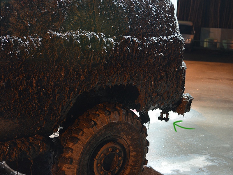

  • В ответ на: И шакл лучше брать омега, и с гайкой..
    С гайкой наверное похуже, бывает проушина на авто в снег погружённая, да ещё по темноте. Сцепка происходит на ощупь, на холоде. Резьба в скобе будет по проще\надёжнее.
    Интернет большой, пока везде забанят, я от старости помереть успею. (c) BOR

  • У меня резьбовой шакл пару раз закусывало, открутить не получилось, пришлось срезать.
  • Может проще через карабин?
    Интернет, как забор. Только у забора нет модераторов
  • До конца палец закручивать нельзя, 1 оборот назад - и не будет закусывать.
    Ну а в целом, да: из шакла с гайкой палец всегда можно выбить, зато гайку легко потерять.

  • Карабины, хоть трижды альпинистские, и разгибаются, и ломаются запросто.
  • уже установили...

    а выложите кто-нибудь фото "правильных шаклов", ну чтоб знать в лицо

  • В ответ на: а выложите кто-нибудь фото "правильных шаклов", ну чтоб знать в лицо
    проверенный правильный шакл :хехе:
  • Эт "раптором", чтоли, машин то покрыт? Зачот!
    А по шаклам- ул. Богдана Хмельницкого 52, это угол Богдашки и 25 лет Октября, магазин "Крепёж", есть разные размеры. Как они для рывков- ХЗ, но есть какие то...
