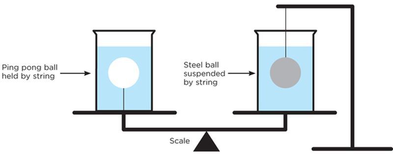

  • Итак- условие: на рычажных весах стоят 2 колбы с водой. В левой колбе на нитке ко дну привязан шарик для пинг-понга, в правую колбу опущен металлический шар (такого же объёма как и левый) на леске.
    Какая сторона опустится?
    Левая.
    Правая.
    Никакая.

  • видимо надо ещё написать что уровень воды одинаков
    Играю джаз. Продаю Родину.
  • Так по схеме ж видно ))

  • Выливаем нафиг воду. Поскольку масса воды одинаковая, то ничего измениться не должно. Далее очевидно: слева шарик лежит (добавляет свой вес), а справа висит (не добавляет).

  • По закону Архимеда на шарики действует со стороны воды выталкивающая сила, направленная вверх и равная весу вытесненой жидкоси, то есть весу воды объема шарика. Поскольку шарики одинаковые по объему, то эти силы равны слева и справа. Со стороны шариков на воду по третьему закону Ньютона действует противоположно направленная равная сила. То есть, слева и справа на воду действует равная сила направленная вниз. Но слева на чашку весов еще действует сила натяжения нити привязанного шарика, направленная вверх. Поэтому опустится вниз правая чашка весов.

    Вода взаимодействует с внешними телами - шариком на подвесе, поэтому при ее выливании устраняется эта связь и система не эквивалентна исходной, т.е. "с водой выплескнули мальчика!" :appl:
  • По условию шарик для пингпонга. 2.6 грамма, 40 мм, никакого гелия ))

  • ну если условия как на картинке и на дне нечего не лежит, учитывая одинаковое водоизмещение - ответ "никакая".

    по идее гелий будет тащить вверх чашу весов. для равновесия нужен одинаковый газ в шарике и в окружающей среде

  • В ответ на: слева на чашку весов еще действует сила натяжения нити привязанного шарика, направленная вверх.
    Все было правильно до вот этого момента.
    Но опустится все равно правая чашка :улыб:

    И это тложе правильно, просто, ты физику не знаешь и не можешь сказать в чем я не прав, а видно так хочется, что "вставил свои 5 копеек" :1:
    Друзья, не нужно говорить - он не прав, я прав, или вот именно эта чаша весов опустится и баста, а почему никому не скажу. А то будет детский сад.

    утверждение в корне неверное. Из простого житейского: когда опускаете в воду груз, он становится легче, когда поднимаете из воды - тяжелее. Если груз подвесить через весы станет видно, что при опускании воду показания весов уменьшатся на массу вытесненной воды (а может на половину этой массы - хз:улыб:). На эту же величину увеличится масса правой чаши.
    Как то так, без всяких ньютонов с архимедами:улыб:
    Соответствующий эксперимент проводится в домашних условиях за минуту

    Если принять массу левого шарика = 0 то ничего не изменится, иначе получится эффект "Мюнхгаузена".
    Если принять массу левого шарика = 2,4 г. + вес лески на которой он привязан, то левая колба поедет вниз, т.к.
    это единое целое и шарик находится внутри всей этой схемы.
    А правую колбу вообще в расчет брать не надо.
    Исправлено пользователем ГАРИК (30.11.13 11:09)
  • Вес левой чашки увеличится на вес шарика от пинг-понга и нити, вес правой на вес вытесненной шаром воды.
    Выводы самостоятельно:улыб:

    то IRS: хоть гелий, хоть вакуум, если шарик и нить имеют массу, то опустится левая чаша.
    Ну и простой довод без привлечения диаграмм силы, придуманный личной мной (хотя гугл возможно найдет такой же) если нить порвется и шарик будет просто плавать на поверхности воды , что перетянет?
  • Если нить перерезать вес левой чашки не измениться.
    Ну а выводы у вас неправильные:улыб:видимо и у гугла тоже :biggrin:
  • А куда она вытеснилась? Вода осталась в пределах сосуда, точно такой же объем вытесняется и в левом сосуде.
  • В случае с металическим шаром эффект тот же что долить воды на вытесненный объем.
    А в случае с шариком от пинг-понга см мой пос выше - нить можно перерезать, вес сей колбы не измениться:улыб:
  • по моему должна опуститься левая чаша, так как она тяжелее на вес шарика для пинпонга. а все силы выталкивания и водоизмещение шаров действуют исключительно на сами колбы с водой и нити, а не на чаши весов) лично мое) мож и не прав,
    Кстати если после того как нить перерезать пинг понговский шарик утопить прижав чем нибудь сверху - получим вариант с металлическим шариком:улыб:ну в смысле то же давление на весы.

  • Должна опуститься правая сторона.
    Уровень одинаков, объемы шариков одинаковы -> одинаковый объем (и масса) воды в чашках.
    Вес левой чашки равен массе воды плюс масса шарика пинг-понга и нити. Ими можно пока пренебречь, типа невесомые.
    С правой чашкой интереснее. Допустим укоротили нитку (или удлинили подставку), так, чтобы шарик висел в воздухе. Тогда вес правой чашки тоже равен массе воды в ней и весы находятся в равновесии (ну или левая чуть перевешивает, если не пренебрегать массой левого шарика и нити). При этом подставка давит на стол с полной массой шарика. Опускаем шарик в воду, при этом натяжение нитки уменьшится по закону Архимеда, соответственно и подставка начнет давить на стол с меньшей силой. Уменьшение силы давления подставки на стол должно быть скомпенсировано увеличением веса правой чашки. В результате правая чашка будет тяжелее на массу вытесненной шариком воды.
