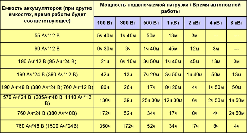

    "Т. е., например, если используя аккумулятор 90 Ач×12 В вы работали газонокосилкой мощностью 1 кВт в течении 45 мин. после чего МАП выключил 220 В (т.к. напряжение на АКБ просело ниже 11 В) – уменьшите нагрузку до 500 Вт (подключите, к примеру, электролобзик) и работайте ещё столько же! Затем можно подключить 300 Вт-ную дрель, а потом 130 Вт-ный краскопульт, далее 60 Вт-ный паяльник и, наконец, 30 Вт-ную лампочку. Однако в двух последних случаях, нагрузка буде потреблять малый относительно ёмкости АКБ ток, и вы «вычерпаете» около 100% от максимальной ёмкости аккумулятора (если конечно, напряжение отключения потребления в инверторе не установлено на 11,5 В или выше). А «вычёрпывание» 100% не рекомендуется, т. к. ресурс аккумулятора, в этом случае, сокращается. Во всём нужно знать меру… "

    • Ориентировочное время работы аккумуляторов на различные
