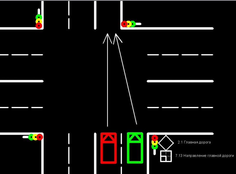

Рассудите, пожалуйста. Приоритет проезда.
  • Выезд с площади Сибиряков-Гвардейцев на улицу Сибиряков-Гвардейцев в сторону площади Кирова. Схема прилагается. Разметка начинается именно так, как нарисовано, то есть уже на том участке, где две полосы. Знака конец полосы нет. Сразу за светофором остановка ОТ. Непосредственно перед линией СТОП и за ней помещается три автомобиля, а до неё значительно больше:улыб:
    Вопрос: кто имеет преимущество? ТС1 или ТС2 (легковой автомобиль, не общественный транспорт)
    На каком ТС я, пока не скажу, хочу сначала узнать мнение общественности, потом будут уточнения.

  • ТС 1. он не меняет положения при своем движении
  • В ответ на: ТС 1. он не меняет положения при своем движении
    как это связано с виновностью?
  • ТС1
    Мне так поездато...
  • ТС 2 меняет свое свой ряд движения, в связи с чем он должен убедиться в безопасности своего маневра.
    ТС 1 едет прямо и не куда не сворачивает - он прав!!!
    кто не согласен, в перед на разбор в ГИБДД вам там это еще раз объяснят)))

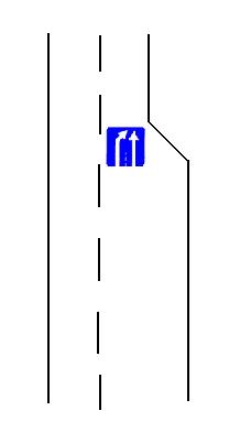

  • над въездом на мост с немировича - висят знаки - там левая полоса заканчивается, так что те, кто слева - должны всех пропускать
    не ори на меня! я тоже личность!!! ©
  • я знаю про знаки. но вот SOL утверждает, что тот кто меняет направление виноват будет.
  • ТС2 должен пропустить, он перестраивается, а соответственно должен убедиться в безопасности маневра.
    Свежесть бывает только одна — первая, она же и последняя.
  • Если знанки есть - нарисуйте их!
  • на мосту знак висит над левой полосой, съехать с нее в право
    причем обратите внимание что знаки весят за перекрестком!!! а не перед

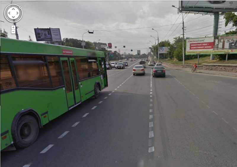

    • вид с кольца

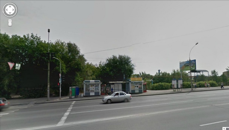

    • вид со светофора
  • уж коли на то пошло то знак висит над перекрестком)
    и знак сей означает что полоса закончилась. а не что съехать надо вправо.
    в целом то выводы правильные, вот только предпосылки неверные, что в последствии может привести к неправильным выводам.

    едем по Красному проспекту от Аэропорта в направлении пл. Калинина, подъезжаем к пер. с Сверной и видим знак только правый ряд прямо. едем дальше через перекресток. в каком ряду 1 или 2 или 3 мы должны ПО ПРАВИЛАМ оказаться после проезда перекрестка?
    • перед перекрестком с Северной
    • ряды за перекрестком
  • Спасибо за ответы. Я уж было подумала, что правила изменились и я эти изменения пропустила.
    Объясняю: я - на ТС1. Езжу там каждый будний день. За последнюю неделю меня уже дважды водители ТС2 оббибикали и пытались втереться передо мной. Первый раз я пропустила автобус, отъезжающий с остановки, следом за автобусом упорно жалась еще легковушка, сигналя мне во всю бибикалку. Вчера меня точно на этом месте обсигналил инструктор (?) на учебной машине (он сам был за рулем). И кричал мне в окно про то, что он - помеха справа для меня. Вот тут у меня и поселилось сомнение.... ну уж инструктор-то должен знать правила.... вот так они и учат, видимо:хммм:Наверное первый был его ученик.
    Сразу уточню, что, вообще-то, я часто пропускаю с этого ряда машины, понимаю, что если там все будут стоять в два ряда, то хвост будет до СовСибири. Там всегда выстраиваются в несколько рядом, а потом потихоньку перестраиваются. И до линии СТОП там сложно сказать у кого преимущество, вот все без особого упорства и перестаиваются. Но когда меня начинают внаглую оттирать я тоже проявляю упорство. До определенной степени - мне мои нервы и время дороже:улыб:

  • В ответ на: Сразу за светофором остановка ОТ.
    На самом деле остановки там нет. карман только остался.
  • А разве выезжая с кольца правила не требуют занять крайне правое положение, если нет разметки или знаков регламентирующих движение на кольце?

  • Это известная "патовая" ситуация - без знаков/разметки в рамках ПДД установить, с какой стороны сужается дорога, НЕВОЗМОЖНО. Поэтому проезжаем по пункту правил ДДД и не нервничаем.

    По-хорошему там повесить знак "сужение(конец) полосы справа" либо вообще заделать этот карман))

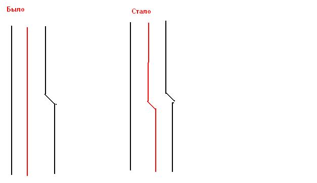

  • А если вот так бы БЫЛА разметка?

  • взаимное перестроение, не?

  • Тогда бы это была пл.Кондратюка (выезд в сторону цирка)
    Самый хороший учитель в жизни — опыт. Берет, правда, дорого, но объясняет доходчиво.
  • Не. так уже ТС2 не перестраивается, а едет по своей кривой полосе.

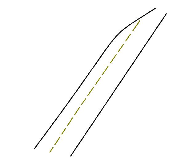

  • В ответ на: Я тоже еду параллельно краю ПЧ (параллельно левому краю)
    Ха-ха... левый край ПЧ - это тот который слева, в данном конкретном случае, это тот, что у ТП.
    В ответ на: И вот у Вас возникает препятствие в виде поребрика
    Это не препятствие - это край ПЧ. Не надо путать.
    В ответ на: Почему я должна уступить ТС, которое перестраивается?
    Перестроение связано с выездом из занимаемой полосы, в случае наличии разметки границу полосы определяет именно она. Вы изначально со стоп-линии въезжаете не в свою полосу ибо пока вы стоите на красный, вы не пределах разметки, а попадаете в нее только начав движение.
    Но! Мы не о том спорим. Двигаться мы должны по полосам. Полоса - любая из продольных полос проезжей части.
    Продольный - это проходящий по долевому направлению. Долевое направление - это направление вдоль.
    Вдоль - направление длины чего-либо.....
    Таким образом, двигаясь вдоль края ПЧ я не меняю полосу движения, если сама полоса не исчезает, а исчезает правая полоса, точнее правой становится средняя только тогда, когда есть конец полосы, обозначенный знаком. Знак есть? Нет.
    Отсюда следует - я двигаюсь в своей полосе, не меняя направления движения, это полоса меняет направление, а вы в нее пытаетесь заехать.

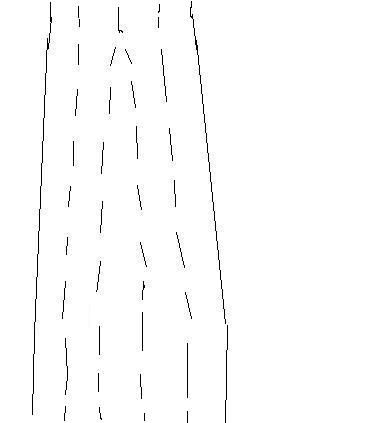

  • Понятие прямо в ПДД не совпадает с направлением по компасу.
    Вот едем мы такие по трем полосам по ипподромке, а она в районе пересечения с фрунзе бац поворачивает направо - так мы едем в направлении ПЧ или поворачиваем направо? А давайте тогда соблюдать 8.5 и занимать перед поворотом направо крайнее правое положение на ПЧ. Неа? А че? Едем же криво....

  • В ответ на: кто знает в каком пункте прописывается как определить скольки полосная дорога если нету разметки?
    9.1. Количество полос движения для безрельсовых транспортных средств определяется разметкой и (или) знаками 5.15.1, 5.15.2, 5.15.7, 5.15.8, а если их нет, то самими водителями с учетом ширины проезжей части, габаритов транспортных средств и необходимых интервалов между ними. При этом стороной, предназначенной для встречного движения на дорогах с двусторонним движением без разделительной полосы, считается половина ширины проезжей части, расположенная слева, не считая местных уширений проезжей части (переходно-скоростные полосы, дополнительные полосы на подъем, заездные карманы мест остановок маршрутных транспортных средств).

  • Вообще проблем нет с этим местом, если ездить там по ПДД.
    Вот видео с моего регистратора:
    Никто не поджимает, не бибикает, ни матерится. :спок:

  • В ответ на: Вообще проблем нет с этим местом
    хорошее видео :agree:
    по нему видно, что народ разъезжается чисто по неписанным правилам (ДДД, "через одного" и т.п.), но никак ни по ПДД, почему-понятно - ПДД тут сосут.

  • В ответ на: над въездом на мост с немировича - висят знаки - там левая полоса заканчивается, так что те, кто слева - должны всех пропускать
    Гиблое место. Противоречие знаков и разведки.
    Все, что происходит в жизни- не случайно....
  • В ответ на: А здесь знак повесили в аналогичном случае.
    Совсем не аналогичный. На Арбузова две полосы, наоборот, разъезжаются в разные стороны.

  • Ну не совсем аналогичный случай. Но пока не было знака, ехать "прямо" можно было из любой полосы, что рождало споры.

  • На самом деле при выезде с площади нужно расположить машину так, чтобы тот кто щемится левее оказался между рядами, заодно и трещина в асфальте между колес попадает.
    В таком случае вина левого будет однозначной.

  • В ответ на: Вообще проблем нет с этим местом, если ездить там по ПДД.
    На видео отчётливо видно, что посередине этого отростка находится автобусная остановка и стоит соответствующий знак. Разве это не означает, что данный аппендикс является именно карманом для остановки ОТ, просто не закрытым с одной стороны? Если да, то это никакая не полоса и там, по идее, вообще легковые машины ехать не должны.

  • кто-то на пару с Натой(?) не так давно объяснял разницу между перестроением из ряда в ряд и перестроением из полосы в полосу :миг:
    эх, вы-и-и
    ну тут же ряд заканчивается - и это будет четко указано на схеме
    пс. имхо - карман, местное уширение - правый уступает
    ппс. а пипикать - вопще моветон, инструктору антиреспект
    пппс. сам обычно выезжаю в третий ряд - и через одного-двух - проблем с разъездом не встречал
    ппппс. вероятно, имеет место гендерный фактор

  • В ответ на: ну тут же ряд заканчивается - и это будет четко указано на схеме
    Ну это ты так думаешь, а я думаю, что он не заканчивается. Драться будем? :улыб:
    В ответ на: имхо - карман, местное уширение
    Не факт. Даже знак остановки МТС не сделает эту дырку карманом.

  • В ответ на: Драться будем?
    не, ну могу поддержать Муркино предложение - да и место на правом есть- аккурат напротив кропоткинских бань на одноименной улице :миг:
    В ответ на: Даже знак остановки МТС не сделает эту дырку карманом.
    а уширением?
    В ответ на: не понятно как расположены полосы\ряды
    параллельно, как обычно... :dnknow: пч сужается справа - это видно из схемы дтп
    >>>Come back to USS...A © >>>
    долой лицемерие!
    запустить ракету вокруг Америки может быть не менее сложно и полезно, чем когда-то вокруг Земли
  • В ответ на: а уширением?
    Саш, ну смысл словами играть - уширение, карман - это тождественные понятия.
    В ответ на: параллельно, как обычно.
    Параллельно чему?

  • В ответ на: На видео отчётливо видно, что посередине этого отростка находится автобусная остановка и стоит соответствующий знак. Разве это не означает, что данный аппендикс является именно карманом для остановки ОТ, просто не закрытым с одной стороны? Если да, то это никакая не полоса и там, по идее, вообще легковые машины ехать не должны.
    На самом деле не все там отчетливо видно, как кажется на первый взгляд.
    На знаке трамвай нарисован.(кстати, хз зачем, трамвай за сто метров до этого останавливается)
    Автобусную перенесли, а карман остался.

  • параллельно, ессэсно, друг другу :миг:
    В ответ на: уширение, карман - это тождественные понятия.
    не совсем - вот фраза "знак остановки МТС не делает эту дыру уширением" согласись, не звучит как-то
    долой лицемерие!
  • *** Параллельно чему? ***
    Параллельно направлению дороги имхо:улыб:
  • Ну ты ж понимаешь, что когда дорога расширяется или сужается, параллельно дороге - это непонятно чему параллелить...

  • Ну при сужении или расширении направление то может и сохраняться:улыб:
    Чем тебе правый бордюр, скажем, роднее осевой?:улыб:
  • Кстати, долбятся там регулярно, может RAN че-нибудь из определений у себя в "Холди" найдет?
    2.5 TURBO
  • Тем же чем тебе роднее осевая.

  • Ну то есть неоднозначность - о чем я уже говорил:улыб:
    А так мне поровну что полоса что бордюр - сам таранить не буду и себя не дам :biggrin:

  • Я вспомнил, где я постоянно вижу такую разметку (правда там еще и знаки "движение по полосам" есть).
    Это перекресток возле Н. Ельцовки в сторону Академа - три полосы, левая уходит в Ельцовку, средняя и правая , как нарисовано на картинке, этакой козябриной уходят в сторону Академа. При этом ни одному идиоту не приходит в голову ехать из среднего ряда в правый...
    Там, правда, правая полоса заканчивается в отбойнике, если ехать "прямо по компасу"...

  • В ответ на: Я вспомнил, где я постоянно вижу такую разметку (правда там еще и знаки "движение по полосам" есть).
    Правильно 2 полосы едут прямо, и выезжают на две полосы, а в данном вопросе три полосы втекают в две, это другое
    Там висит знак трамвайной остановки (см . видео). На этом месте пешеходам предлагается ждать. Автобусная остановка перемещена на само кольцо.
    Всё правильно, во времена гэ. Ксензова, там была остановка общ. транспорта, зачем нужно было переносить туда остановку ОТ- уму не постижимо, сделали такой карман остановки ОТ , а "особенные граждане" решают, что это ещё одна полоса или уширения дороги.
  • считаю раз нет знака движения по полосам, то тут действует помеха с права!

  • А это где?
    тел. 2-555-112
  • Там где Большевистская переходит в красный проспект. Со стороны речного в сторону автовокзала
  • На этом видео все просто и понятно. Есть разметка, есть ее несоблюдение. Если бы разметки не было, то автор видео был бы неправ. То же и на выезде с пл.Ефремова.

    Так Гаи рисовавшие схему отказалить наносить на схему разметку, сказали достаточно количества полос и их ширина, и без видео я был бы виноватым

    А я бы тоже вам побибикала. ТС2 едет в крайней правой полосе, вы по средней, за перекрестком количество полос уменьшается - крайняя правая исчезнуть не может ибо без нее не бывает, а значит это вы меняете полосу движения, а значит должны уступить тем, кто едет в ней.

  • А чего мы вдруг за аксиому признаем, что дорога сужается с краю, а осевая остается центром?

    По факту в данном примере разбирается, ЧТО тот, у кого препятствие - перестраивается, а по сему "помеха справа" идёт лесом.
    Или рассмотрим равную ситуацию. В правой полосе сломался автомобиль. Объезд препятствия является ли перестроением или "куда может деться правая полоса?!"

  • Так с чего мы решаем, что сужение это препятствие?

  • В ответ на: По факту в данном примере разбирается, ЧТО тот, у кого препятствие - перестраивается,
    "Препятствие" - неподвижный объект на полосе движения
    А то, что за бордюрным камнем - это уже за проезжей частью дороги. Т.е. вне полос движения.
    По факту, изгиб края проезжей части там настолько крутой, что проехать "вдоль правого края" - не получится.
    Так и едъте по ПДД вдоль границы проезжей части, а в двух случаях из представленых в ролике вы вообще объезжаете препятствие (припаркованный автомобиль) и 100% уступаете автомобилю в среднем ряду. По правилам ситуация скользкая, но обеими руками поддержу тех кто считает что имеет место местное уширение проезжей части и справа лезут хитро...опые товарищи прикрываясь отсутствием знака, ведь отлично видно что это остановка ОТ, хоть и бывшая и далеко не факт что при ДТП, даже без знака, того кто справа признают правым, о-о каламбурчик получился:хехе:

  • у меня вопрос к Нате, про утверждение "кто параллельнее краю ПЧ тот и прав". при выезде от Гиганта на мост в сторону пл. Труда, есть специальная для выезжающих миниполоса , чтоли. дак вот если ехать по мосту по правой крайней полосе, то получается что тот кто выехал со второстепенной и едет метров 100 параллельно тебе и краю ПЧ (пока позволяет ширина) будет прав при ДТП? там уже не перекресток. или предлагаете там впиливаться правее сразу где вам должны уступить и не будет проблем?

  • В ответ на: есть специальная для выезжающих миниполоса.....
    .....которая называется полосой разгона и никаких преимуществ не дает.... и край ПЧ не от нее меряется.
    Давайте вы еще перекрестки уширите метров на 10 в местах пересечения в другой ПЧ... :biggrin:
    Не нужно пытаться подменить понятия другими. совершенно с обсуждаемыми не коррелирующими, вон Вобблер целый пост выше об этом написал.

  • собственно вопрос. а с чего вы взяли что в ПДД подразумевается движение большегрузов не далее второй от кромки проезжей части? чего большегрузам вообще делать то у бордюра? там общественный транспорт ходит и машинки паркуются/отъезжают, а большегрузам по хорошему там делать нечего.
  • А где они должны ездить в крайней левой?

  • а почему нет? опережать попутные ТС справа никто ведь не запрещает) ну и пусть ездят по левой полосе создавая условно разделительную для шумахеров.
    опять же если какой чудак на полной скорости решить поиграть в шашки и его закинет на встречку у фуры явно будут меньшие повреждения. я уж молчу про умышленные выезды на встречку. одни плюсы и никаких минусов от этого)
  • Это пункт про автострады.

    Теперь представим, что разметка стерлась и Вам поручили ее нарисовать. По Вашему это надо сделать ТАК:

  • В ответ на: По Вашему это надо сделать ТАК:
    По моему сделать можно хоть как, кстати, если сделать разметку на въезде на коммунальный мост с левого берега она будет именно как на 2 картинке. И вас это почему то не смущает.
    Но нам сейчас не важно как рисовать разметку, нам важно как полосы считать, потому что при уменьшении количества полос исчезает последняя, если иное на обозначено знаком или разметкой.

    Много денег это когда в них можно книги прятать....
  • продолжим аналогию. зачем у речного разметку нарисовали через перекресток?
  • В ответ на: Очень большое, если исчезает последняя полоса и она левая, значит именно ее нет, а не правой, хоть и левая шла прямо по компасу.
    Еще раз: Почему дорожники рисуют разметку на обсуждаемом участке как на гугль фото?,
    А не как на рисунке по Вашим понятиям?
    Сколько полос для движения на фото? Согласно разметки.
    Два авто движутся по правой полосе. Кто из них имеет преимущество проезда? Почему? Разметка на фото.
    А потом уберите разметку. Вы начнете определять полосность не так, как дорожники, а так как на рисунке?
  • И снова... :улыб:
    А почему я должна определять полосность как дорожники? При движении я обязана выполнять требования ПДД, а не ГОСТы для дорожников.
    Почему вы не можете понять разницу между рисовать и считать? Да пусть они хоть роди вместо полос рисуют, считать то вы их все равно с 1 начнете.

  • Где там на приведенном фото с СГ не нарисованная разметка? Там вся разметка есть.

    Нет. Разметка начинается после перекрестка. Ну да, на перекрестках разметку не рисуют, поэтому на выезде в перекрестка машинки должны вставать в 2 ряда, а не в 5, а потом разбираться кто прямее по компасу едет. А по логике - 2 правых полосы едут, остальные... ну куда-нибудь, когда пропустят.

  • Смотрим на фото. Там две полосы. И это не забыли. Это они так определили, потому как то, что справа - н может быть полноценной полосой.
    А двигаться могут в 3 ряда, потому как ширина позволяет. Потом сужение справа и по правой полосе только в один ряд. левый ряд по правой полосе не меняет направления, тот кто справа меняет ряд, перестаивается. На фото - все ясно, кто меняет рядность - должен уступить
    Но если стереть разметку или зима-холода, то наиболее мудрые юристы и подобные им водители, пользуясь тем, что в ПДД явно и ясно не прописано, как определять число полос и их расположение относительно друг друга при отсутствии дорожной разметки могут начать долгую песнь как правильно и откуда мерять полосы.
  • В ответ на: А по логике - 2 правых полосы едут, остальные... ну куда-нибудь, когда пропустят.
    Тоже не получается ибо тому кто в средней полосе если ехать параллельно краю ПЧ придется пересечь линию разметки в месте сужения. Получается левая полоса едет свободно а две правые толкаются как умеют :безум:

  • Последний вопрос:
    Двигаясь в крайнем правом ряду по обсуждаемому участку, при приближении к сужению справа Вы будете подавать сигнал перестроения?
  • В ответ на: Там три полосы.
    Перед перекрестком - 4.
    А едущий по правой экстрасенс и должен это понимать? В чем принципиальное отличие?
    Перевожу налоговый кодекс с русского на русский.........
  • Где четвертая ? Там реально в четыре ряда едут, но согласно разметки 3 полосы...
  • Глянул другой ракурс на гугемапе, да разметка на 4 полосы. Тогда дорожники непрально знаки повесили..
    Хотя хз как их вешать, когда из четырех получается две...

  • В ответ на: А едущий по правой экстрасенс и должен это понимать? В чем принципиальное отличие?
    чуть проще http://maps.yandex.ru/-/CVb454Lr
    до перекрестка 3 полосы. за перкрестком 2. метров через 100-150 опять 3 полосы. и на следующем прекрестке опять 2. как ехать то будем? кто кому уступать должен?
  • В ответ на: Ваш аргумент - компас, мой - первая полоса\ряд. Если вам нечего добавить к своим доводам, мы можем не продолжать.
    Наталья, не передергивай. Про компас тут ты одна с завидным постоянством долбишь :biggrin:
    Оппоненты твои говорят про осевую.
    А она в отличии от правого бордюра не реагирует на местные уширения.
    Да и если решишь ехать таки ровно вдоль бордюра в том месте - придется резко руль крутить :biggrin:
    А если будешь плавно выжимать левый от тебя ряд - замер покажет что не параллельна ты ни осевой, ни бордюру:улыб:
    А так конечно надо следовать пдд. Только счетоводство тут имхо не при делах :biggrin:

  • В ответ на: Правый ряд вынужден изменить направление движения (азимут)
    Меня тут уже компасом попрекнули.... Но могу еще раз повторить - прямо это не по компасу. Прямо это в направлении движения полосы. Полоса поворачивает, а ТС, находящееся в ней, не меняет направление движения.
    В ответ на: Дорога меняет направление - маневрируют оба.
    Да? Ипподромская в районе фрунзе поворачивает направо, не забудьте занять крайнее правое положение и включить поворотник... :biggrin:
  • Твоя логика построена на том, что первый ряд не может исчезнуть а его место занять второй. Но где это в пдд написано? :dnknow:
    Пусть на 50% ты права, на 50% оппоненты - и что в итоге? :biggrin:
    Имхо главное чтоб народ начитавшись такой логики не ломанулся считая что он 100% прав.
  • Не, я пас. Оставайтесь в своем мнении об криволинейном движении без маневра. И удачи на дорогах.
  • Счет всегда начинается с единицы - это ты не будешь отрицать? Исключительно поэтому всегда есть первая полоса.
    Так народ начитавшись твоей логики, точно также ломанется.....
  • Третий раз повторю - по моей логике ситуация неоднозначна - как по ней можно ломиться? :biggrin:
    Насчет счета - я например привык считать с нуля, только при чем тут пдд? :rofl:
    Ну не надо за уши то притягивать.
  • В ответ на: Меня тут уже компасом попрекнули.... Но могу еще раз повторить - прямо это не по компасу. Прямо это в направлении движения полосы. Полоса поворачивает, а ТС, находящееся в ней, не меняет направление движения.
    как так может быть, что дорога не поворачивает (ни осевая, ни другие ряды), а правый ряд поворачивает и при этом имеет преимущество? Какая-то ерунда получается, нет?
    Теперь по ПДД.
    Пункт 8.4 ПДД. Перестраивающийся уступает. Кто здесь перестраивается ответьте уже? Если средний ряд, то укажите знак, который это может узаконить. Заканчивающуюся левую и правую полосы узаконят знаки 5.15.*, а ваш вариант чем подтвердить? Если у чьей версии и есть недостаток подтверждений в ПДД, так это у вашей. Вы кроме полпункта про мифическую вторую полосу и основанных на этом домыслов ничего привести не можете, увы

  • Ответьте пожалуйста на простой вопрос: кто здесь перестраивается? Это гораздо более верный путь к решению задачи, чем нумерация полос. Потому что перестроение регламентировано в ПДД, а переход 1 ряда в 1 полосу - нет
    В ПДД есть подсказка:
    В ответ на: "Полоса движения" - любая из продольных полос проезжей части, обозначенная или не обозначенная разметкой и имеющая ширину, достаточную для движения автомобилей в один ряд.
    Из этого определения можно понять, что полосы разлинованы вдоль проезжей части, а не вдоль правого края. И если правый край поворачивает относительно продольной дороги, то полосы продолжают идти вдоль дороги, а не вдоль правого края.
    Следовательно, тот кто едет вдоль разлинованных полос - едет прямолинейно, кто едет поперек - перестраивается.

  • В ответ на: Если правая полоса изменила направление, то едущий в ней не перестраивается, он едет вдоль полосы.
    Тоесть мы имеем четырехполосную дорогу на которой три полосы едут прямо а правая едет криво и из за этого ей должны уступать или изменять направление в результате чего четвертая полоса уедет на встречку, так по вашему получается?

    Полосы - параллельны. А параллельные прямые не пересекаются. Следовательно не может быть ситуации, когда одна полоса изменила направление, а остальные - нет. Про ряды - аналогично.
    Happiness is a warm gun
  • Неа, четвертая полоса кончится. А что в этом такого? Почему первая может кончиться, а четвертая нет.... :dnknow:

  • В ответ на: Следовательно не может быть ситуации, когда одна полоса изменила направление, а остальные - нет.
    Ну так все полосы меняют направление. Но при уменьшении их количества какая то должна исчезнуть.
    В ответ на: Если какой-то ряд едет не вдоль линии - он перестраивается
    Вдоль какой линии правой или левой? Их ведь две. Если выберете - то почему именно эту.

  • В ответ на: В остальных случаях сужение идет от правой полосы и именно водители, двигающиеся по ней обязаны уступить дорогу.
    Да елки палки, раз 10 задала уже этот вопрос - почему сужение идет именно от правой полосы? Потому что вам так хочется? Ну хочется и должнО это разные вещи.

  • В ответ на: Вдоль какой линии правой или левой? Их ведь две. Если выберете - то почему именно эту.
    линии, ограничивающие полосы тоже параллельны, поэтому не важно какую выбирать. Если они не нарисованы, то они воображаемые, но всё равно параллельны, как и линии рядов

  • В ответ на: Ну так все полосы меняют направление. Но при уменьшении их количества какая то должна исчезнуть.
    По вашей логике исчезает средняя ибо левее переместиться нельзя т.к. пересекается разметка и прямо нельзя (вдоль линии разметки) ибо путь пересекается с движушимися авто по правой полосе, остается встать и стоять :ха-ха!:

  • Ну вот в данной ситуации они не параллельны.
    А если не важно, почему вы выбираете левую?
  • В ответ на: Ну вот в данной ситуации они не параллельны.
    Они параллельны, просто правая заканчивается в месте сужения. Я выбираю ту, которая идёт вдоль продольных полос ПЧ, как того требуют Правила

    В ответ на: Какой из рядов движения имеет преимущество при движении прямо: с ул Калинина на мост через р.З.Двина; по ул.Молодежной мимо к/т "Космос" в сторону больницы (в обоих случаях две полосы сходятся после перекрестка в одну, по направлению движения, левую)?
    Отвечает ВрИД начальника ОГАИ Новополоцкого ГОВД С.В.Миненок:
    На обоих участках движение прямо разрешается с левой полосы, т.к. при движении прямо с правой полосы осуществляется перестроение, что противоречит п. 60 ПДД "Перестроение трагнспортных средств на перекрестке запрещается, кроме перекрестка, на котором организовано круговое движение. К слову, за подобные нарушения ПДД за 2009 год привлечено более 150 водителей.

    И движение правого ТС расценивается как перестроение, хотя по доводам кое-кого из этой темы это не перестроение и эта первая полоса плавно перетекает в первую за перекрестком. Первая же исчезнуть не может?
    Братья белорусы нам конечно не указ, это я так для примера... Или кто в Европы поедет, через Брест. Полезно знать как там у них проезжают в данном случае )))))

  • В ответ на: ...конфигурация нашей пч - меняется именно справа....
    Ну нет никаких доказательств этого постулата.
    Т.е. по вашему водитель движущийся в правой полосе должен видеть разделительную и оценить не меняет ли она тоже конфигурацию, ведь если они обе одновременно меняют - то это дорога поворачивает и полосы вместе с ней, а если только правая или левая, то дорога расширяется или сужается и именно с этого края заканчивается полоса.
    Не слишком ли много условий для определения направления полосы? А если на дороге 6 полос или автобус и разделительной не видно - выйти посмотреть?
    Условие должно быть одно. И по моей логике - оно одно. Ехал во второй полосе и дальше едь в ней, считай полосы от правого края, потому что правила именно от него считают.
    Ваша же логика - "я еду прямо, значит я прав" во многих случаях, описанных в ПДД, не работает.

  • Меня смущает что средняя полоса просто исчезает как кролик в цилиндре.
    Чтобы стресса избежать - надо выпить и лежать.
  • По разметке там было две полосы. Только правая была широкая. И в ней помещается два ряда автомобилей.
    Я всё знаю! Но практически ничего помню....
  • Мне бы и в страшном сне такое не приснилось :шок:
  • Видать, ты мало по городу ездишь :biggrin:
    Фабричка между Владимирской и Димитровским мостом: между первой и второй полосой разметка периодически пропадает. Это значит, что дорожники "объединяют" первую и вторую полосу в одну. Соответственно, третья превращается в первую.

  • В ответ на: Это значит, что дорожники "объединяют" первую и вторую полосу в одну. Соответственно, третья превращается в первую.
    а можно еще раз) а то я еще на работе, соответственно за руль скоро
  • Не совсем понял как объединив первую и вторую полосу превратить третью в первую, но в любом случае полосы объединяются и становятся крайней левой или правой, но средняя же не может исчезнуть вот так
    Исправлено пользователем KotNsk82 (23.08.13 16:04)
  • дорожники нарисуют и исчезнет. нет ничего невозможного в этом мире)
  • В Москве видел такое:
    Местный сказал, что место гиблое и там постоянно бьются
  • Надеюсь на моем веку такой жути не случиться, представляю едешь себе по своей средней полосе под соточку и тут раз такая подстава... :безум:

  • В ответ на: а можно еще раз) а то я еще на работе, соответственно за руль скоро
    Рисовальщик из меня ещё тот:улыб:

    Сужение полосы. 5.15.6. Конец участка средней полосы на трехполосной дороге, предназначенного для движения в данном направлении.
    Но у нас тут веселее, уменьшается не количество полос, а рядов, а знака для уменьшения количества рядов не придумали..... короче, как обычно у нас в городе - чего то нарисовали, знаков каких то понавесили, всех запутали - сидим неделю спорим.....:улыб:
  • У меня на картинке (на последней) больше полос, не подходит, мой лучше, назову его 5.15.6.28.453 :biggrin:

  • Самое интересное, что считальщики и нумераторы полос опираясь на единственное упоминание о второй полосе, призывают к здравому смыслу в отношении нумерации. Но когда надо тот же здравый смысл применить к приоритету по рядам при сужении широкой правой крайней полосы, он куда-то исчезает (здравый смысл) и движущийся параллельно левой полосе внезапно оказывается не в своем ряду, хотя на обсуждаемом участке двигался прямолинейно :rofl:
  • Ладно, не получается по хорошему будем бить врага его оружием...
    Ткните в пункт правил гласящий, что правая полоса не может "исчезнуть".
    No one ever died from wanting too much
  • Ткните в пункт гласящий, что левая не может.... :biggrin:

  • Ну во-первых, я делаю это без пены, во-вторых, при уменьшении количества полос какая то должна безвременно почить.....
    Движение прямо происходит вдоль ПЧ, а не прямо по линейке, таким образом нас именно и интересует конфигурация ПЧ и как она меняется при сужении и расширении. Но исходя из количественного счета и счетом полос справа, определенным в ПДД п. 16.1, мы можем сделать вывод, что правая полоса первая, а первая полоса она всегда первая. Вторая может стать первой, но для этого она должна быть соответственно обозначена знаками и\или разметкой.
    В общем то вы тоже не докажете, что тот, кто едет прямо при сужении прав, т.к. этого тоже нет в ПДД. Чем вы докажете правильность вашего утверждения?

  • Да вопрос холиварный изначально. Обсуждается в сети давно и безуспешно. Нету конкретики в ПДД РФ в этом случае. Конкретного ответа от дорожной полиции или судебного решения не нашел...
    Для себя решаю следуюшим образом: Если еду на авто шириной 192 см и есть возможность - занимаю середину, так, чтоб справа не ломились. Если на мелком из подписи, то того, кто опережает справа или вровень со мной справа, пропускаю, но сам лезу за ним нагло)))
    Если сам в правом ряду, включаю поворотник и жду самаритянина )))
    Вот в Германии, например, данная ситуация в ПДД разрулена явно:
    В ответ на: § 7 Использование полос движения транспортными средствами
    (4) Если на дорогах с несколькими полосами для движения в одном направлении дальнейшее движение по одной из полос невозможно или полоса заканчивается, транспортным средствам, движущимся по этой полосе, должна быть предоставлена возможность перестроиться непосредственно перед началом сужения поочередно с соседними транспортными средствами (способ "елочки").
    Это если приоритет не обозначен явно знаками и разметкой...
  • В ответ на: Я ничего не путаю - я задал конкретный вопрос по конкретной ситуации :улыб:
    Был третий ряд. Стал вторым.
    Но для третьего (второго?) ряда разметка есть. :dnknow:

  • В данной конкретной ситуации сужается полоса, там было 2 ряда, откуда взялся третий?
  • Давно уже разобрались что по ПДД ситуация не однозначная, но есть ведь здравый смысл, если организовать движение на данном участке по вашему получиться что-то типа этого (рис), согласитесь бредово выглядит, а многих введет в заблуждение, что противоречит не только здравому смыслу, но и назначению ПДД - организовать единый порядок дорожного движения, а не устроить путаницу.:улыб:
  • С неоднозначностью я и не спорю, но надо же как то разъезжаться и лучше, чтобы было какое единообразное решение.
    Да нормально выглядит - в чем тут бред?
  • Ну видимо у нас оооочень разные понятия о том что такое "понятная любому ослу, даже с бодуна, организация движения'' :biggrin:
  • Ну а вот это вполне может быть.... :улыб:с учетом тех, кто ПДД вообще в глаза не видел, это понятие должно еще больше упроститься...
    Да когда на знаке нарисовано, это должно быть понятно и ослу с бодуна....
  • В ответ на: В данной конкретной ситуации сужается полоса, там было 2 ряда, откуда взялся третий?
    В данной конкретной ситуации было 3 ряда и две полосы.
    Или предлагаешь усложнить арифметику и ввести несквозную нумерацию рядов? :biggrin:
  • В ответ на: Был третий ряд. Стал вторым.
    А первый остался первым? Пропал второй он же средний?
    Тут арифметика уже не работает?:улыб:
  • Ну ряды то они внутри полосы находятся.
    По общему правилу - полоса предназначена для движения автомобилей в один ряд.
    Бывают широкие полосы, туда 2 ряда умещаются. На дорогах обычно полосы считают, а не ряды, т.к. туда, куда 2 камаза встанут, туда же 6 мотоциклистов войдут - так сколько рядов то - 2 или 6?
    То бишь мы можем откинуть левые полосы (или полосу - одна же она там), а правую состоящую из двух рядов для автомобилей разбирать дальше - какой ряд у нее все-таки закончился. Но тут моя аргументация будет той же.

    А по факту - не получиться там ехать вдоль бордюра - придется ПЕРЕСТРАИВАТЬСЯ с вытекающими:улыб:
  • Да в том то и дело, что это не факт. Ну вот 10 раз уже обсудили, чего ты хочешь? Я не уговариваюсь... :улыб:
    Давай железный аргумент или давай останемся при своих.
    Ты же понимаешь, что я в здравом уме и напролом с ущербом переть не буду, но лезть без ущерба буду и так делают все в неоднозначных ситуациях.
  • Были бы железные аргументы - не было бы неоднозначности :biggrin:
    Спор из серии что появилось раньше - курица или яйцо:улыб:
    А по факту - гайцы там намеряют при дтп перестроение у правого имхо. Опираясь на твой любимый бордюр:улыб:
    И арифметика не поможет :biggrin:
  • Пересматривал старые выпуски "Главной дороги" и сразу вспомнил старую темку. Смотреть с 23 минуты Главная дорога
