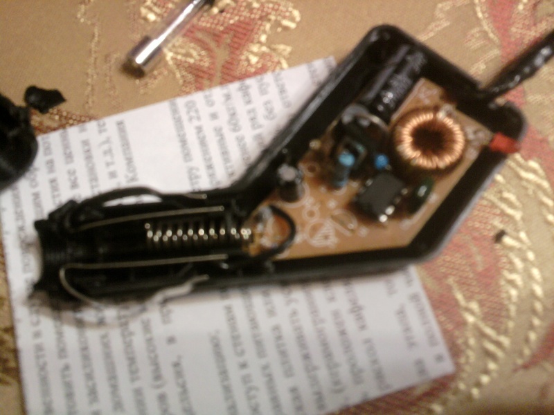

  • поплавился разъём в прикуриватель от регистратора. :not_i: может есть у кого 5 вольтовый? вообще провод "usb-прикуриватель", но не до хорошего - может у кого, просто есть разём в прикуриватель- нарастила бы..:хммм:
  • вообще их в автомагазинах по 200р торгуют пучками:улыб:
    или в салонах сотовой связи
    только по току смотреть надо, что бы не меньше чем на дохлом было написанно
    и по хорошему причину оплавления выяснить надо, может в самом гнезде прикуривателя косяк, так и до пожара не далеко, если пластик плавится а предохранитель не реагирует

    предохранителей уже несколько штук выкинула..а предохраниелю зарядки хоть бы хны.. прикуриватель сам смотрели- всё заизалировано, коротить негде вроде...
  • вообще-то блок питания регистратора, это не просто разьём в прикуриватель, а достаточно сложное электронное устройство, которое из 12 вольт бортовой сети автомобиля делает 5 вольт пригодных для питания регистратора, и уже первое перегорание предохранителя штатной проводки должно было насторожить, а тем более вторичное
    так что нарастить "просто разьёмом" будет сопровождаться подачей 12 вольт на регистратор и скоропостижной кончиной оного
    выкинуть срочно такой девайс, который выбивает штатные предохранители, да ещё плавится
    зайдите в любой сотовый салон и купите адаптер "прикуриватель - мини USB"
    ток прописанный на девайсе должен быть не менее 1000 милиампер, больше можно

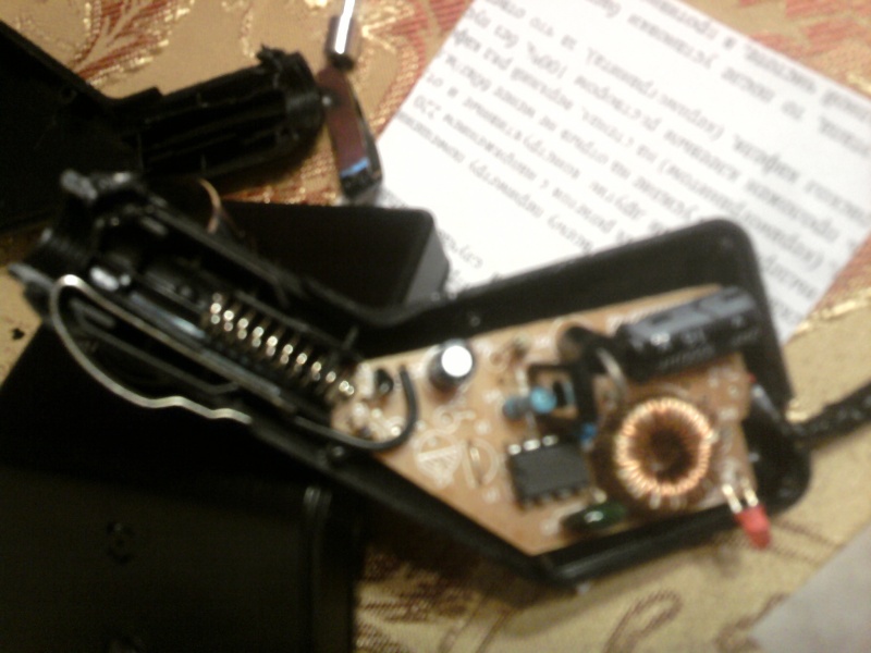

  • В ответ на: вот такой корпус бы нужен..
    Вот именно в таком любимом китайском корпусе часто ломаются пластиковые перегородки между боковыми контактами и центральным каналом. Со вполне предсказуемым результатом в виде непредсказуемого перегорания предохранителя прикуривателя на кочках.
  • место кз отчётливо видно на первой фотке
    в принципе лечится упаковкой самого предохранителя в термоусадку
