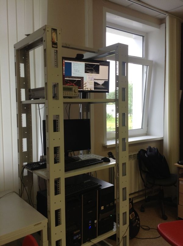

    В свободное время разрабатываю систему помощи водителю (гуглится как ADAS, LDW, FCW), которая должна:
    -Предупреждать о пешеходах на дороге
    -Следить за дорожными знаками
    -Отслеживать другие автомобили и предупреждать о возможности аварийной ситуации
    -Видеорегистрация
    -Возможно контроль движения в полосе (делать малоинтересно, тк с разметкой у нас туго, и полгода ее вообще не видно).
    Система теоретически влезет в форм-фактор видеорегистратора (то что сейчас сделано - укладывается). Должна быть реально дешевой ( по себистоимости железа из готовой комплектухи сейчас выходит 5тыр).
    То, что сейчас есть работает под Linux. Так же на текущий момент уверенно отслеживаются автомобили, неуверено пешеходы. Для реализации увереной работы необходимо использовать большие вычислительные мощности, работа которых направлена на создание баз данных объектов интереса.
    Такими системами оснащаются свежие Volvo, Audi, Mercedes итд.
    Существует продаваемая в розницу система MobilEye, ценник младшей модели вроде от 40тыр.
    Мною была оснащена целая лаборатория под это дело, ввалены прочие ресурсы, но только сейчас, к сожалению, возник вопрос: "А это вообще надо?" Собственно по этому вопросу и хочется узнать мнение уважаемой общественности. Если это людям нужно, открою сайт и буду работать в реальном времени и он-лайн, с фоточками и видюшечкамии и прочими сопутствующими. Если не надо, то буду продолжать делать по настроению.

    • Наш стенд для тестов.
