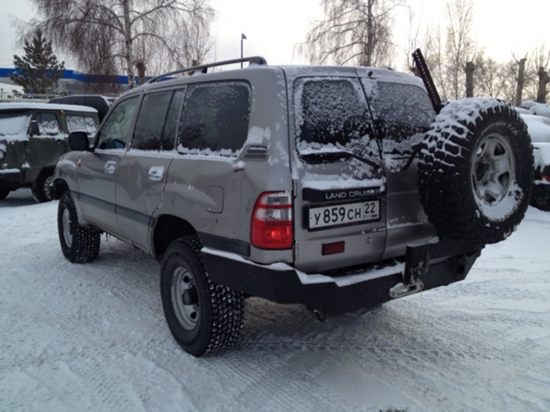

  • скорее всего будет постоянно закидывать фонарики в бампере так что понты это все и гламур
    вова для изготовления бампера рук прямых маловато надо листогиб, сварочник и плазморез

  • В ответ на: скорее всего будет постоянно закидывать фонарики в бампере так что понты это все и гламур
    Защитить фонари от грязи изнутри и от мех. воздействий снаружи - не вопрос.

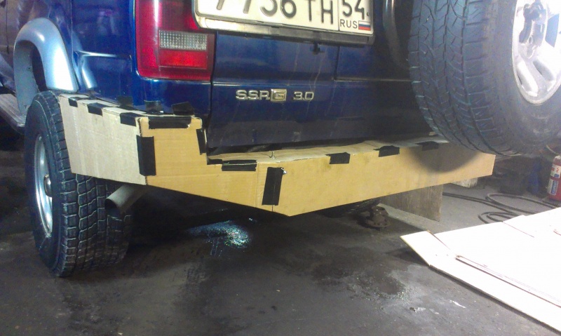

  • В ответ на: вова для изготовления бампера рук прямых маловато надо листогиб, сварочник и плазморез
    мне хватило сварочника и болгарки, и делал его как раз ради калитки и хайджека... ну и удобнее парковаться по звуку, это я потом понял:улыб: для джека вполне хватит самого бампера, я спокойно в любом его месте джечусь, хотя в районе рамы приварил упоры "чтоб не соскакивало", если варить с нуля, то это не проблема сделать, я бы сейчас посередине ещё приварил, но уже лень... фонари в бампер вообще лишнее, зачем они там? запаска закрывает фонарь? если канистра будет, то проблема что ли её крепёж приварить так, что бы тоже не закрывала? ну и последнее - сама калитка, она нужна в двух случаях - когда колесо изрядно тяжелее штатного, и когда неглядя назад сдавать практикуется, у меня второй случай - двери задней доставалось изрядно, а теперь под мегой паркуюсь вообще неглядя где там столб сзади:улыб:

  • силовой бампер из картона шЫкарен :respect: :biggrin:

  • попробуй теперь убрать всё лишнее.
  • В ответ на: попробуй теперь убрать всё лишнее.
    Ну, желающие могут подфотошопить лишнее на их взгляд. :хехе:
    Я буду тока рад адекватным замечаниям.
    ТойотоВод.
    ХондоФил.
    НиссаноФоб.
  • Рублёный железный бампер в принципе выглядит тяжелее округлого. Даже будучи из 2ки, твой будет весить кг.30, а выгядеть "на все 100"
    Сделал бы тоньше, Уже, и с доп. гранью по низу.

  • Подумаешь большой, тяжелый, железный, он же на подготовленной машине стоять будет.
    Я вот вчера сфотал на дороге, парня видать достало что ему в зад постоянно въезжают, иначе как объяснить это на МЛ? Скорей всего он по говнам то не катается)
    Все будет ХО-РО-ШО!)
  • Скорее всего человек "заболел". На стекле наклейка с Охоты-на-лис. Это значит всё, зацепило...:хехе:

  • В ответ на: Скорее всего человек "заболел". На стекле наклейка с Охоты-на-лис. Это значит всё, зацепило...:хехе:
    но смотрится этот бампер как седло на корове
