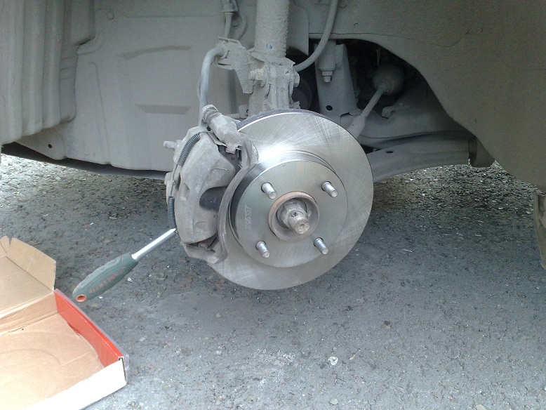

  • Три недели назад поставил на перед САТовские, пока полет нормальных, 1.5к правда всего накатал
    Биение в целом ушло
    Правда, не все.
    Но, при замене задних колодок, обнаружились "овалы" в барабанах. Вот их хочу на проточку отдать
    Кто куда посоветует?

  • Тоже SAT поставил. Биение ушло. И в целом тормоза лучше стали.
    Мои старые точил, через месяц снова бить начало. Да и толщина у них была 19.8 мм, вышел за предел 20 мм.

  • Ни разу не ощущал такой болячки. Хотя направляшки гремели.
    В ком-то живет бог, в ком-то - дьявол. А в некоторых живут только глисты...
    Зубара едет.
  • Это не у всех ниссанов
    Но конкретно, у меня были Силфи и санни, суппорта идентичные - гремели
    еще на АДшки так же гремят
    Сейчас на кубике думал тоже гремят, ан нет, ходовку всю перетрес, звук исчез. Но я смазки набухал еще год назад в направляющие, и сами направляющие поменял

  • В ответ на: Этъ что еще за прикол такой с пружинками.... поясните плиз - первый раз такое вижу.
    да, недоработка небольшая Ниссанов на этой базе (Санни, блюберд, ад, может и винограды, не знаю...)
    Направляйки без резиновых колечек. Смажешь - зватит на 1000-2000. Некоторые точат, а я боюсь истончать критичную деталь. Вот и выход из положения! ) Низкая цена и большая эффективность!

    По теме. На данных дисках САТ неделю катаюсь - все ОК. Тьфу 3 раза.
