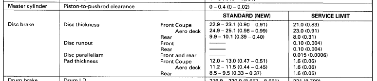

    а еще вот, аргумент против проточки, в сервисном мануале есть, значение выработки при который идет замена тормозных дисков, и имхо при проточке, выходим за эти допуски.....

  • В ответ на: выходим за эти допуски.....
    А если не выходим?

  • В ответ на: замена тормозных дисков, и имхо при проточке, выходим за эти допуски.....
    а сколько миллиметров при проточке стачивается? )
    He who dies with the most toys, still dies.
  • В ответ на: А если не выходим?
    ну вот, данные по моему ведру
    смотрим , толщина нового диска 25мм, под замену на толщине 23мм, это износ с каждой стороны по 1мм
