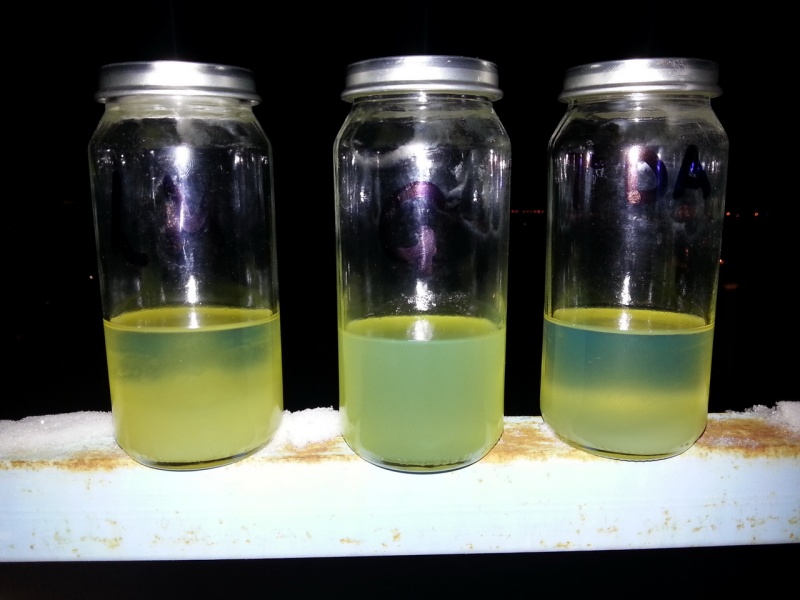

  • Летнюю, ну или демисезонную, налил на ННП ("G ДТ"). Сделал три пробы: просто G, G+антитигель Ликвимол, G+TDA Castrol. Когда будут морозы, гляну что получится.
  • в морозилку, быстрее результат будет
  • Мне конечно интересен результат, но не до такой степени, что бы ставить солярку в холодильник с продуктами :улыб:
  • в герметичном бутыльке? для верности в пару мешков п/э завернуть.
    А то до декабря ждать морозов.
  • Я не тороплюсь.
  • В ответ на: Летнюю, ну или демисезонную, налил на ННП ("G ДТ").
    G ДТ это точно не летняя, по крайней мере в -13С никакого помутнения не наблюдалось. вероятно там есть депрессорные присадки

  • В ответ на: Летнюю, ну или демисезонную, налил на ННП ("G ДТ"). Сделал три пробы: просто G, G+антитигель Ликвимол, G+TDA Castrol. Когда будут морозы, гляну что получится.
    Как уже говорил, сделал 3 пробы по 125 грамм солярки+присадки. Поместил каждую в стеклянную банку и оставил морозится на лоджии.
    Вот что получается.
    За бортом примерно -15 по Цельсию.
    G: плавают кусочки льда. Но солярка жидкая, прозрачная.
    G+Liqui moly Diesel Fliess-Fit K — Дизельный антигель концентрат: льда нет, нормальная жидкая солярка, немного помутнела.
    G+Castrol TDA: Льда нет, жидкая, прозрачная
    Ждём более крепких холодов

  • В ответ на: За бортом примерно -15 по Цельсию.
    -25 по цельсию, всё тоже самое. Только частицы льда (парафин?) стали больше в простом G.
    Получается что и TDA антигель? :улыб:
  • Еще бы фото делал:улыб:
    а так да, как уже говорилось, кастрол таки расширяет диапазон температурный

  • В ответ на: -25 по цельсию, всё тоже самое. Только частицы льда (парафин?) стали больше в простом G.
    как там опытные образцы при нынешней температуре себя чувствуют?
  • Вечером гляну, самому интересно:улыб:
  • Да-да, оченно интересно! А то я вчера со страху антигелю плюхнул.

  • В ответ на: как там опытные образцы при нынешней температуре себя чувствуют?
    Тридцать четыре цельсия ниже нуля.
    Кто тут фоток хотел?:улыб:
    Слева направо:
    G+Liqui moly Diesel Fliess-Fit K — Дизельный антигель концентрат: Состояние жидкого геля. Половина объёма занимает густая субстанция, осадок.
    G: Раствор кусочков парафина. На фото видно плохо, но в реале - шуга.
    G+Castrol TDA: Выглядит значительно лучше двух других. Осадка раза в два меньше, чем в пробе с антигелем Liqui moly. По текучести примерно как с Liqui moly, даже может чуть лучше.
    Вот такие пироги. Честно говоря, судя по сообщением в инете, ожидал, что расклад будет другой-в пользу антигеля.
  • В общем как и говорил - Кастрол больше добро, чем зло:улыб:

  • В ответ на: Вот такие пироги. Честно говоря, судя по сообщением в инете, ожидал, что расклад будет другой-в пользу антигеля.
    неожиданно...
    интересно при какой температуре образцы начнут превращаться обратно в солярку?
