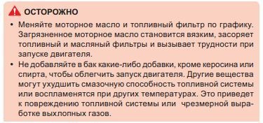

  • В инструкции к турбодизельным VAGам чуть ли не жирным написано, что ни в коем случае не лить никаких антигелей или других присадок. Только топливо по сезону!
  • В ответ на: В инструкции к турбодизельным VAGам чуть ли не жирным написано, что ни в коем случае не лить никаких антигелей или других присадок. Только топливо по сезону!
    Ее еще же и прочитать нужно :umnik: :безум: так можа или не можа???нук матерые дизелисты :улыб:вам слово :yes.gif:

  • Вот, нарыл.
    Но в вопросе разобраться бы хотелось. Так, на перспективу.
  • Антигель никак не хуже керосина или спирта, вот как пить дать. :хехе:
    А вот TDA - тут стоит поосторожничать.

    самое главное на что надо обращать внимание - "рабочая" температура присадки, в инструкциях почему-то мало этому уделяется внимания, для того чтобы компоненты правильно растворялись в топливе нужно чтоб и присадка и топливо были не ниже определённой температуры..чем выше тем лучше.. только тогда будут достигнуты заявленные на этикетке температурные характетистики, как вариант делать концентрат в небольшой ёмкости тёплого ДТ и заливать концентрат в бак, и кстати добавлять антигель в уже мутное ДТ смысла нет
