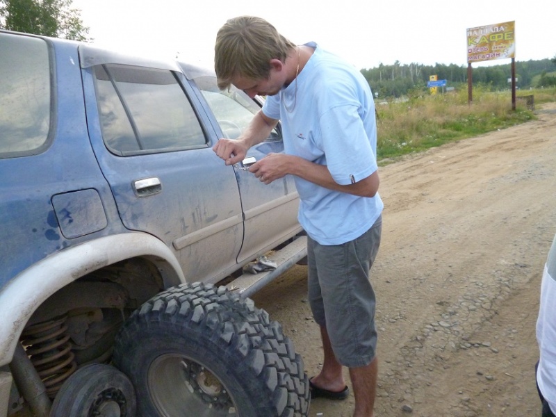

    • Процесс намазывания клеем.
    • Вот такие саморезики на БАМе.
    ТойотоВод.
    ХондоФил.
    НиссаноФоб.

  • В ответ на: Вот такие саморезики на БАМе.
    Хдиииии? :dnknow: Не, не видел :ха-ха!:
    Да это - семечки... В студенчестве я на Жиге своей на Шлюзах разворачивался на обочине и поймал в заднее колесо не что-нибудь, а железнодорожный гвоздик, которым рельсы к шпалам прибивают.....:миг:
    А вы тут - "саморезики"....
