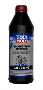

И снова по маслам, теперь в дифференциалы.
  • Подходит срок замены, нужно 75w90 GL-4/5.
    Раньше заливал ENEOS, теперь подумал может синтетику лучше залить, но какую?
    Выбор богат, тут и мотюль, ликви, да тот же ксенум.
    Кто что скажет/посоветует?
  • я ликви залил такую...синтетика зимой гуд 500р.литр
  • Я родное тоётовское залил.85w90 GLS.цена вопроса тоже 500 руб за 0.5
