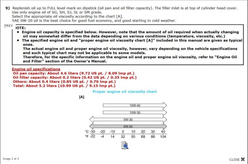

  • Ну давайте посмотрим, что-же пишут иппонцы по этому двигателю в официальном сервис-мануале:
    замечания, рекомендующие 0W20 каcаются только "хорошей топливной экономичности и хорошего холодного старта"

  • В ответ на: замечания, рекомендующие 0W20 каcаются только "хорошей топливной экономичности и хорошего холодного старта"
    прекрасные замечания, то что нужно для города и для зимы.
    Лью 0W20 MAZDA - и летом и зимой полет отличный.
  • По конкретному двигателю согласен, не стоит заморачиваться, если конечно это тот мануал.

  • В ответ на: Как бы не соглашусь с Вами. Дело в том, что чем жиже (говоря проще) масло, тем проще ему достигать пар трения при старте, то есть ниже износ - это первое. Второе, рекомендацией завода идет масло наиболее оптимальное для данного двигателя, все остальные варианты это можно сказать выбор между большим и меньшим злом. Поясню, в современных моторах зазоры между парами трения настолько малы, ......
    Вы опять про какой-то абстрактный двигатель и абстрактное масло вещаете. Для J24B, согласно спецификации, прекрасно подходят масла с вязкостью вплоть до 10w40. Никаких особых "заточек" под 0w-20 у этого двигателя нет. Зазоры в парах трения, согласно сервис-мануалу, у него такие-же как и у его "младшего брата" - J20B, для которого 0w-20 не упоминается вообще. У 0w-20 наряду с его "плюсами" существует и ряд минусов, о которых не следует забывать, например более тонкая маслянная пленка, которую гораздо легче "продавить"....
