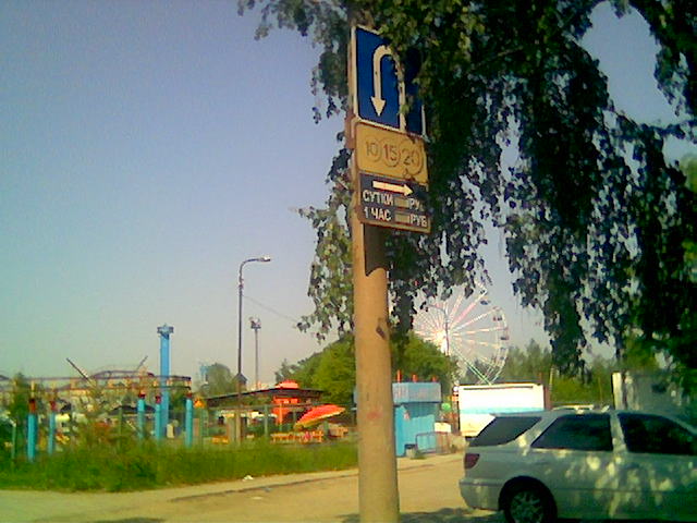

Разворот на перекрестке у Академа ?
  • В ответ на: но руководствоваться нужно уже правилами проезда через 6.3.1
    где можно ознакомиться с ПРАВИЛАМИ проезда через знак 6.3.1 ????????
    В ответ на: Перекресток - не "место для разворота"
    "Место для разворота" - не перекресток.
    Выполнять разворот - можно и там и там.
    В КАКОМ МЕСТЕ МОЖНО РАЗВЕРНУТЬСЯ?
    На перекрёстке - можно. А можно и в других местах .
    Об этом написано в п.9.2 :1:
    Если "Перекресток - не "место для разворота", так и не разворачивайся на перекрёстках!!!!!! :зло: :1:
    Я всё знаю! Но практически ничего помню....
  • В ответ на: Рисуете траекторию....
    У меня руки рулем заняты. ПДД требуют от меня выполнять маневр в соответствии с правилами, а не притягивать правила под маневр.
    Снова, я не юродствую, речь о развороте на перекрестке с разделительной полосой, зачем мне там разворачиваться с использованием заднего хода, тем более такой маневр там прямо запрещен ПДД?
    Перевожу налоговый кодекс с русского на русский.........
    Много денег это когда в них можно книги прятать....
  • В ответ на: Есть поворот при выезде с ППЧ (желтая стрелка) или есть только "выезд из занимаемой полосы".
    А я стесняюсь спросить, вы как то умеете выезжать из занимаемой полосы на полосу встречного движения, не совершив при это поворот налево? Или это уже не поворот? А чем тогда оно отличается?
  • Желтая стрелка - это разве не "поворот на лево с выездом с ППЧ на стороне для противоположного движения"?
    Поворот налево, как и разворот, может совершаться там, где не запрещено.
    На ППЧ совершать поворот налево можно. При этом нельзя выехать на сторону для встречного движения.
    Получается - что правила выполнения поворота на ППЧ и вне ППЧ - РАЗНЫЕ.
  • В ответ на: где можно ознакомиться с ПРАВИЛАМИ проезда через знак 6.3.1 ????????
    Вы на пару юродствовать взялися???
    На сто раз уже ответил и разъяснил.
    Клоунаду твою категорически НЕ приветствую.
    С правилами проезда через 6.3.1. ты знаком. В пояснениях к знаку они прописаны.
    Не находишь - несколько отличается от правил проезда через перекресток.
  • Желтая стрелка - это незаконченный разворот, при выполнении которого, ваш крестик не лежит на полосе встречного движения ибо встречное движение при развороте там, откуда я выехала, начав разворот.
  • В ответ на: В пояснениях к знаку они прописаны.
    Что стало с перекрёсток Каменская/Кривощёковская после установки знака?
    Исчез перекрёсток?
  • Желтая стрелка - это поворот на ППЧ с выездом с ППЧ на стороне для встречного движения.
    То, что Вы при этом думали дальше двигаться "кудато еще" - это уже после того, как нарушен п. 8.6. и это только Ваши намерения.
    В то времяч как желтая стрелка - это свершившийся факт.
    Половина для движения во встречном направлении - это на выезде с ППЧ, а не там где вы были до въезда на ППЧ
  • В ответ на: То, что Вы при этом думали дальше двигаться "кудато еще" - это уже после того, как нарушен п. 8.6. и это только Ваши намерения.
    Ошибаетесь, уважаемый, "я придумала двигаться куда то еще" еще до того, как выехала на ППЧ. И это "куда то еще" не является пересекаемой дорогой.
    Вы не можете доказать, что разворот- это 2 поворота, но именно на этом строите ваши объяснения. Начните с лошади, телега сама за ней поедет.
  • В ответ на: Исчез перекрёсток?
    Можно выразиться и так, что для тех кто от реки едет - перекресток исчез.
    Но если выражаться по ПДД - установлен режим движения "Место для разворота. Поворот налево запрещен".
  • В ответ на: Можно выразиться и так, что для тех кто от реки едет - перекресток исчез.
    Ну и кто из нас клоунаду устраивает?
    Это даже не клоунада! Это - иллюзионизм! Фокус-покус.
    При помощи установки знака перекрёсток исчез! :rofl:
    В ответ на: установлен режим движения "Место для разворота. Поворот налево запрещен".
    Это место НИЧЕМ не отличается от других мест, где не запрещён разворот правилами, знаками и разметкой. Ну разве что знак вводит запрет левого поворота.
    Или дай ссылку на ПДД, где написано про "режим движения "Место для разворота. Поворот налево запрещен"." Или прекрати выдавать свои фантазии за факты.
  • В ответ на: И это "куда то еще" не является пересекаемой дорогой.
    Это ничего не меняет.
    Вот повесят, к примеру, камеру на выезде с ППЧ и будут всех фоткать и штрафы по почте отсылать.
    И будете тогда камере объяснять - что "задумано" было другое, а не то, что зафиксировано.
    А зафиксирует камера "поворот при выезде с ппч с выездом на сторону для встречного движения".
    В ответ на: что разворот- это 2 поворота, но именно на этом строите ваши объяснения
    Разворот - это не два поворота. Я это нигде не утверждаю.
    Я утверждаю то, что на рассматриваемом перекрестке на ПЧЧ "разворота" (красная стрелка) нет, а есть только "поворот" (желтая стрелка). Поэтому требования п 8.6. учитывать СЛЕДУЕТ.
    Вы же утверждаете - что раз Вы "задумали" развернуться на перекрестке, то как при этом проезжаете ППЧ - значения не имеет.
    На мой взгляд - это не так, и на то, что получается "при выезде с ППЧ" обращать внимание следует.
  • В ответ на: "поворот при выезде с ппч с выездом на сторону для встречного движения
    Статья КоАП?
    В ответ на: Разворот - это не два поворота. Я это нигде не утверждаю.
    и
    В ответ на: на рассматриваемом перекрестке на ПЧЧ "разворота" (красная стрелка) нет, а есть только "поворот"
    Да, вы утверждаете, что разворот это не 2 поворота, но вы в середине моего разворота рисуете крест и говорите - все, поворот закончен, начинай следующий. Как так? Вы сами себе противоречите.
  • В ответ на: дай ссылку на ПДД
    ****ПДД РФ, Приложение , Глава 6. Информационные знаки
    Информационные знаки информируют о расположении населенных пунктов и других объектов, а также об установленных или о рекомендуемых режимах движения .....
    6.3.1 "Место для разворота". Поворот налево запрещается
    В ответ на: При помощи установки знака перекрёсток исчез
    Я тебе там написал - как по ПДД это звучит.
    "Исчез" - это твои аналогии.
    К ПДД они отношения не имеют.
  • Статья 12.15.4.
    Красный крест я ставлю не в середине Вашего разворота, а "при выезде с ППЧ".
    Ничему я не противоречу.
    Разворот Ваш - он на перекрестке "задуман". А поворот (желтая стрелка) - он при выезде с ППЧ "выполнен".
  • а если вместо 6.3.1 поставить 3.18.2 что изменится?
  • В ответ на: Это место НИЧЕМ не отличается от других мест .... Ну разве что знак вводит запрет левого поворота.
    Как это - не отличается.
    К примеру, одно из "других мест" это "перекресток", т.е. "место пересечения дорог....".
    Отличие - весьма существенное.
    В часности - на перекрестке ППЧ есть, а на 6.3.1 "Место для разворота" - ППЧ нет.
  • В ответ на: ****ПДД РФ, Приложение , Глава 6. Информационные знаки
    Прочти внимательно, а потом я тебе задам вопрос.
    На Немировича (напротив автомагазина) есть "разрыв"в в сплошной. И раньше там висел знак 6.3.1. Теперь этот знак оторвали.
    Вопрос: Как от этого изменился "режим движения" при развороте в разрешённом месте?
    Ответь, плз, со сслыкой на ПДД.
    -"В соответствии п. таким-то,(требованием знака такого-то) разворот без знака 6.3.1 должен выполнять совсем по другому"
  • В ответ на: а если вместо 6.3.1 поставить 3.18.2 что изменится?
    Станет ни повернуть - ни развернуться.
    Перекресток и ППЧ останется. Знаком вводится ограничение движения "поворот налево запрещен", зона действя знака - до выезда с ППЧ перед которым он установлен.
  • В ответ на: а на 6.3.1 "Место для разворота" - ППЧ нет.
    На перекрёстке Каменская/Кривощёковская нет ППЧ?????? :безум:
  • Без знака 6.3.1 нет запрета на "поворот налево" с этого места. Просто конкретно там "поворот налево" - некуда выполнять.
    Это и есть разница в режимах движения при наличии 6.3.1 и без него. Это же очевидно.
  • Для тех, кто от реки - нет.
    Ибо 6.3.1. показывает рассматривать им это место, как "Место для разворота", и двигаться как 6.3.1 предписывает, а не как на перекрестке положено.
  • В ответ на: как 6.3.1 предписывает,
    ага! А тот кто поехал прямо по Каменской, не выполнил "предписание" знака 6.3.1 :biggrin:
    Знак 6.3.1 - он информационный.
    И без знака там - МЕСТО для разворота (.т.е. там можно развернуться) А знак лишь информирует водителя :dnknow: Ну и заодно запрещает левый поворот.
  • В ответ на: Это и есть разница в режимах движения при наличии 6.3.1 и без него.
    Я же просил делать ссылку на ПДД, не высказывать свои соображения.
    Надо так аргументировать:
    "В соответствии с ПДД пунктом таким-то (требованием знака такого-то) "РЕЖИМ ДВИЖЕНИЯ" при выполнении разворота при наличии знака 6.3.1 совсем не такой, как при отсутствии знака 6.3.1. А значит выполняться он должен совсем по другой траектории!"
  • По ПДД - "место для разворота" - это место обозначенное знаком 6.3.1.
    Ты же - пытаешься впихнуть сюда и перекресток и разрывы в двойной сплошной, и ППЧ.
    Это разные "места".
    Правила проезда по ним (читай установленный режим движения) - разные.
    Твоё "заодно и левый разворот запрещает"и есть - "устанавливает режим движения".
  • В ответ на: Я же просил делать ссылку на ПДД, не высказывать свои соображения.
    ***8.6. Поворот должен осуществляться таким образом, чтобы при выезде с пересечения проезжих частей транспортное средство не оказалось на стороне встречного движения.***
    Графическое изображение этого пункта - желтая стрелка на моей схеме.
    ***Информационные знаки информируют о расположении населенных пунктов и других объектов, а также об установленных или о рекомендуемых режимах движения .
    6.3.1 "Место для разворота". Поворот налево запрещается.
    Теперь аргументируй, как ты просишь со ссылками на ПДД, тот момент, что если ты "задумал" разворот на перекрестке, то желтая стрелка на схеме перестала быть "поворотом при выезде с ППЧ".
    Ну и то, что "перекресток" тоже самое, что и "место для разворота" - тоже со ссылками на ПДД.
    То, что на перекрестке разворот разрешен - это я знаю. Но вот что это тоже самое, что и 6.3.1 - изволь обосновать со ссылкой.
    На мой взгляд - правила проезда абсолютно разные.
  • В ответ на: По ПДД - "место для разворота" - это место [b]обозначенное[/b] знаком 6.3.1.
    Я ж уже сто раз сказал: есть место для разворота, которое обоЗНАЧено знаком (ЗНАЧком). А есть место для разворота, которое НЕ обоЗНАЧено знаком (ЗНАЧком).
    В ответ на: Твоё "заодно и левый разворот запрещает"и есть - "устанавливает режим движения".
    Ну и как на Каменской/Кривощёковской выполнить разворот? По какой траектории?
    И не забывай: левый поворот на данном перекрёстке запрещён знаком 6.3.1
  • В ответ на: ***8.6.
    Ну и где тут написано: "нет знака - разворот необходимо выполнять по одной траектории. Есть знак - траектория разворота должна быть совсем другая" :безум:
  • В ответ на: Красный крест я ставлю не в середине Вашего разворота, а "при выезде с ППЧ".
    Разворот - он задуман мною до перекрестка - мне то наверно лучше знать и маневры планирую не в процессе, а до.....
    Правила не требуют от меня совершать только те маневры, которые укладываются в ППЧ.
    Или приведите п. правил в котором написано - "в пределах ППЧ можно совершать такие-то и такие-то маневры...."
  • В ответ на: Станет ни повернуть - ни развернуться.
    Знак 3.18.2 не запрещает разворот. Ибо запрещающие знаки запрещают только то, что на них нарисовано.
    И я даже знаю как повернуть налево в зоне действия этого знака по вашей теории - надо начать обгон, тем самым выехать с ППЧ, ну а потом можно поворачивать. :ха-ха!:
  • хм.. знак 3.18.2 запрещает только поврот, но не запрещает разворота. для запрещения разворота есть знак 3.19
