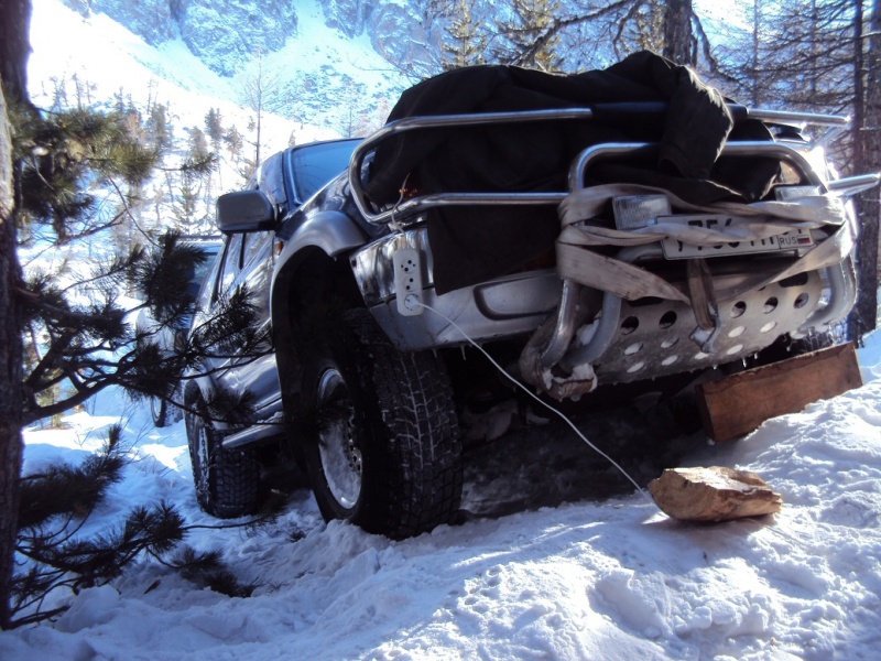

  • Какие провода прокинуты - надо парней у Лиса спросить. Запитан через релюху, на панели кнопка. Правда, на новом инверторе уже на корпусе тумблер есть.
    Стоит между сиденьями Фото
