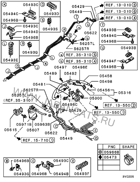

  • Автомобиль Mitsubishi Двигатель 4G92 1998г.
    Рейка с обратной магистралью и мех. клапаном обратки.
    Главный вопрос все же, почему изменилась схема работы насоса?
    Кстати. А от чего зависит производительность насоса?Есть мнение, что от оборотов двигателя. Потому как датчиков давления я на схеме не нашел.
    In My Humble Opinion
  • По-моему производительность всегда одна.. Лишнее просто стравливается обратно в бак.
  • Почему изменилась последовательность включения т/насоса сейчас я вам ответить не смогу. Во-первых: нужно смотреть автомобиль, во-вторых: нужно смотреть эл/схему и цепи. Производительность насоса на Вашем автомобиле постоянная, от оборотов двигателя изменяется только давление в топливной магистрали.
    Если проблема в затрудненном запуске двигателя после долгого остоя, как вариант могу предположить, что это связано с "потерей" давления в т/магистрали. Прверяется просто, в "разрез" магистрали устанавливается манометр, мотор заводят/останавливают и по манометру контролируют понижение давления, время и значение понижения.
    Делай, что должен и будь, что будет...
  • Электрические бензонасосы на всех автомобилях работают постоянно со своей постоянной производительностью пока вращается коленвал. Неважно чем он вращается: стартером, или поршнями. На части автомобилей бензонасос включается на некоторое время при повороте ключа в положение "зажигание".
