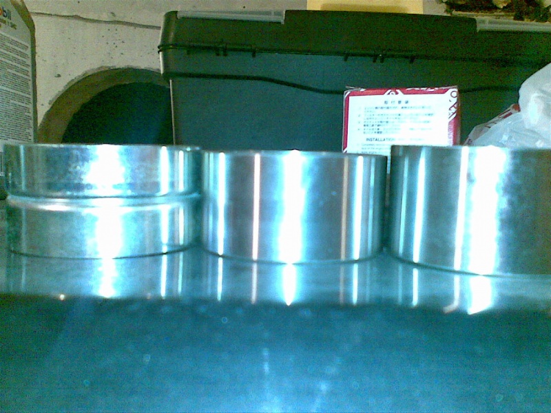

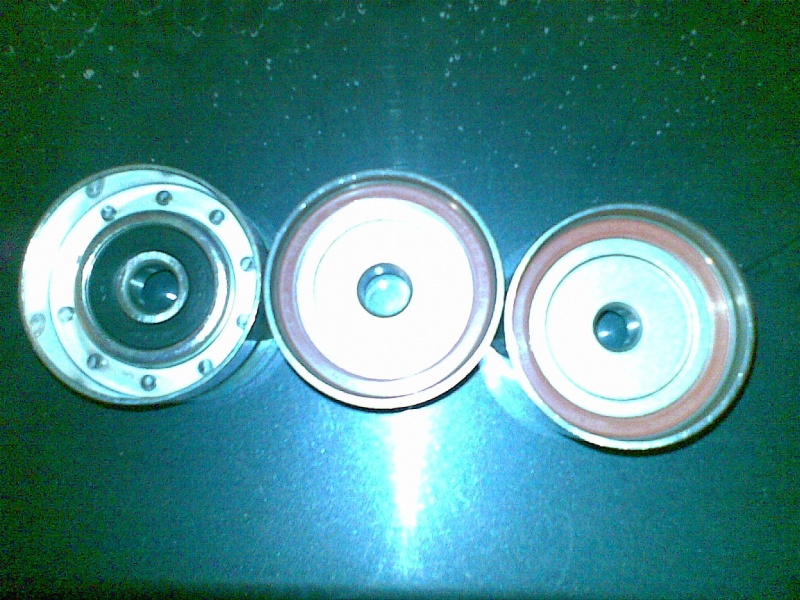

    3S-FE, замена ремня ГРМ, соответственно замена роликов.
    Клиент покупает з/ч сам.
    Со всем порядок, но точкой преткновения стал обводной ролик.

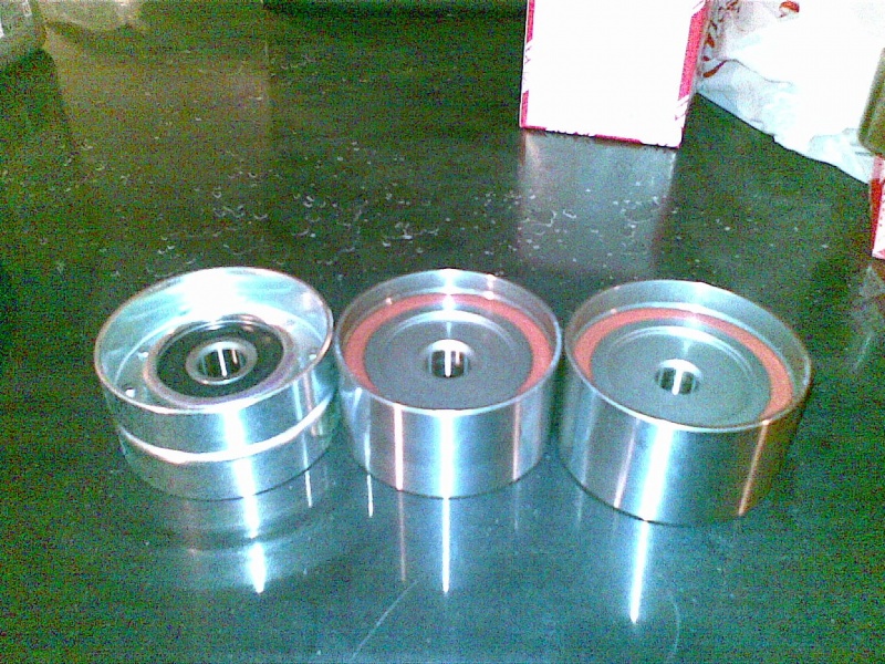

    Изначально новым был куплен дубль, который на картинке представлен с левой стороны. Его конструкция несколько не вызывала доверия, о чем я и сообщил клиенту, демонтировав старый, воющий как ветер в тундре, дал для покупки такого же. Хозяин авто едет в магазин, читает коевский партнамбер на ролике, просит детальку с таким партнамбером. Ему ессно дают. На первый неопытный взгляд ничем не отличающуюся.
    По приезду ко мне, бракую и этот ролик как не подходящий.
    Диаметр внутреннего отверстия меньше оригинала (крепежный болт не проходит), высота ролика больше, при монтаже ролик задевает кромкой мотор. (Данный ролик на фото справа).
    В итоге едем в оригинал, берем тойотовский оригинальный (фирмовая коробочка) в ней нужная нам деталь, но всё с тем же партнамбером KOYO, что и предыдущий. (на фото оригинальный ролик по центру).
    Вывод. Оригинал есть оригинал, семь раз отъешь - один отпей.

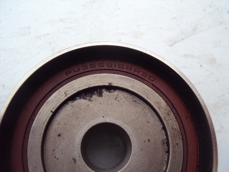

  • Оригинальный партнамбер и что на самом ролике написано, плиз?
    Даешь переполох в курятнике!
  • В ответ на: Оригинальный партнамбер и что на самом ролике написано, плиз?
    Оригинальный партнамбер можно думаю в любом каталоге глянуть - обводной на 3S-FE, со слов продавца Оригинала они все одинаковые, а вот что на ролике написано, увы (лохонулся, простите), уже не узнать - выбросили. НО можно попросить посмотреть в магазе оригинальный ролик и на нем койовский номер. :хехе:
    ЗЫ. Щас созвонился с клиентом - он же неподошедший возвращать будет. Вопщем щас домой появится - скинет что на нем написано. Номер знак в знак что на оригинальном. Ждем сообщения. :хехе:

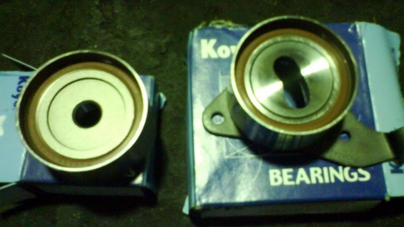

  • Судя по фото, которое в отчете там, на фото именно не подходящий койо - у него у внутреннего отверстия нет кромки/фаски. На моем третьем фото не отчетливо, но видно, что на оригинале фаска отверстия видна больше.
    Вопщем завтра получше попытаюсь пощелкать ролики. :хехе:
    ТойотоВод.
    ХондоФил.
    НиссаноФоб.
  • Вроде есть фаска. Просто снято телефоном с телевизора:улыб:
  • В ответ на: Вроде есть фаска. Просто снято телефоном с телевизора:улыб:
    На тойотовском она больше - завтра зафотаю. Ато скажут снова, что я голословлю.
    И номера на обоих попробую заснять на фото.
    А вот кстати и обработка и крышечки подшипника и качество знаков текста - всё говорит об идентичности производства.
    Если палёнка, то дюже похожая на койо.

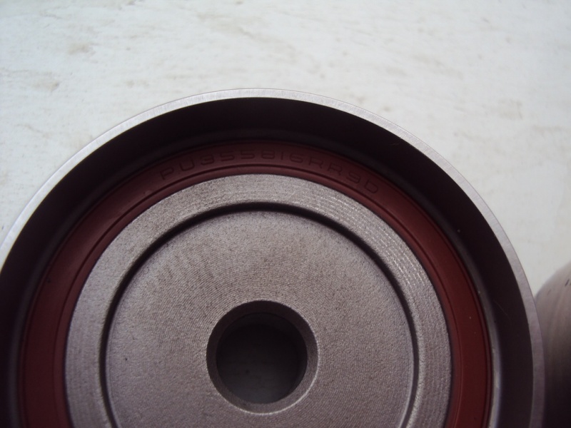

    Помимо партнамбера, на ролике (см. фото ролика калины), внизу есть еще трехзначное число.
    Вот именно им отличаются оригинальный ролик, не подошедший и калиновский.
    Осталось выяснить что оно значит, надо завтра взять штангель. :хехе:

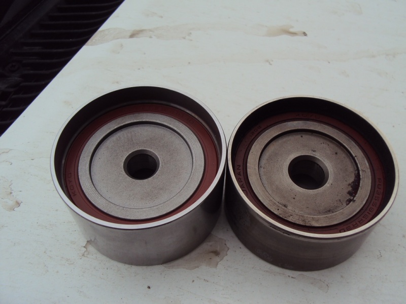

  • Вопщем вот что нафотал и намерял.
    Про фаски переборщил - одинаковые.
    Диаметр внутренних отверстий разный (замерить не смог), диаметр внешний одинаков, высота разная (замеры на фото).
    ТойотоВод.
    ХондоФил.
    НиссаноФоб.
  • Номера Койовские знак в знак, НО!
    Помимо номеров на диаметрально противоположной стороне указан трехзначный код (число), которое разное не только на родном и неправильно купленном роликах, но и на обеих сторонах каждого из роликов (в том числе и на фото калиновского ролика, выкладываемого ранее), что означает это число - для меня загадка. Вылет ролика от посадочного места симметричен с обеих сторон, число никак не коррелируется ни с размерами, ни с вылетом ролика. :dnknow:
    • Новый, не подошедший.
    • Родной, стоявший на моторе.
    • Загадочное трехзначное число.

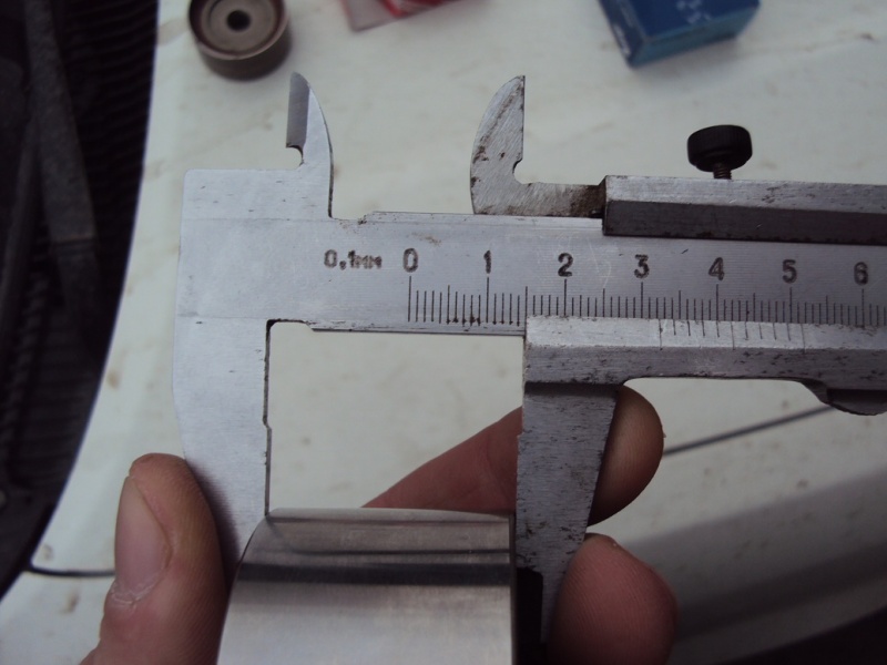

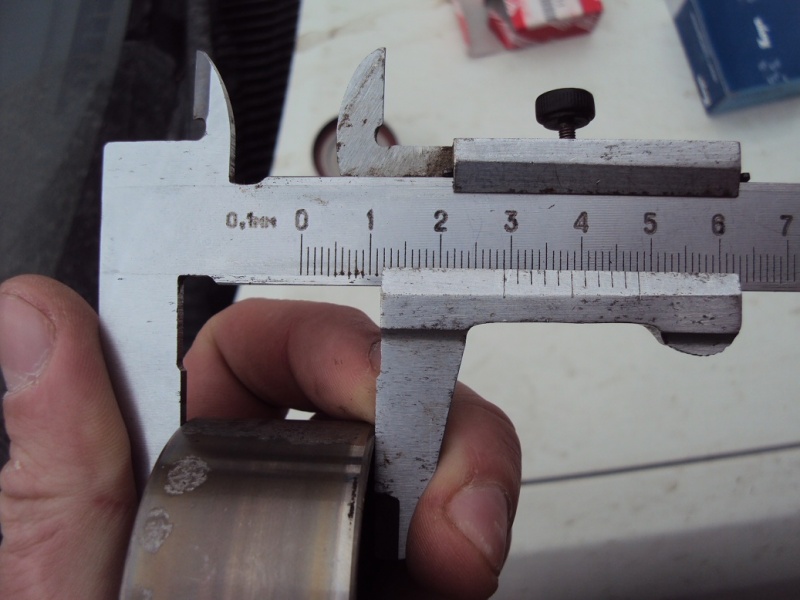

  • В ответ на: Диаметр внутренних отверстий разный (замерить не смог)
    почему не смог? штангель же позволяет это делать
  • Размеры замеряны? Который соотвествует 57.5х29х12 ?
  • Все, вижу. 29 мм - это родной, а тот что куплен 32.2 - не соотвествует параметрам подшипника с этим номером, т.е. это брак/левак.
  • В ответ на: почему не смог? штангель же позволяет это делать
    Фиксационный болт штангеля не дает утопить ножки, которыми внутренние диаметры замеряются - упирается в кромку ролика.

  • В ответ на: Фиксационный болт штангеля не дает утопить ножки
    Можно от края отверстия до края ролика замерить да посчитать.
  • В ответ на: Можно от края отверстия до края ролика замерить да посчитать.
    Можно, не спорю. :хехе:
