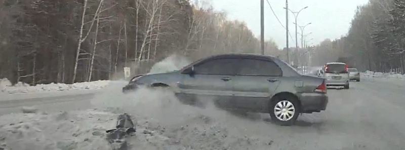

Анализ действий (колея. подумаем?)
  • Смотрел это видео. Смотрел много раз, вроде внимательно, но мог чего-то упустить:
    Были комменты, что он жал тормоз, но я не узрел этого действа, связанного с результатом. Выходил из колеи, как мне показалось, корректно: сначала чуть левее взял, потом "раскачкой" попытался уйти направо. Видимо, недостаточно "четко", потому как зад не вытянул. Ну, либо бросил газ. Тем не менее, я нахожу правильными действия рулем и акселератором, насколько могу видеть, вплоть до явно длинной перегазовки, когда он уже явно колеса в букс пускал, находясь поперек. Стечение обстоятельств или все же ошибка пилота? На каком этапе? :umnik:
    Вот у тебя, папа, есть мама. А у тебя, мама, есть папа. А у меня... даже фишая нет...
  • Ошибка пилота в том, что в самом начале маневра видно, что колейность не позволяет осуществить четкое и дозированное руление - авто сопротивляется. Пилот ошибочно, на мой взгляд, "осуществлял рулежку направо", не смотря на то, что в выполнении перестроения необходимости, кроме желания выполнить правый обгон, который правилами несколько осуждается, не было. Вполне можно было отказаться от перестроения в правый ряд на данном участке дороги.
    Дезавуируем гносеологическую схоластику эмпириокритицизма.
  • Для начала - очевидно, что на "Фангарго" едет му..к. :зло:
    Теперь по теме. По-моему, отчётливо видно, что он с нажатым тормозом начал поворачивать направо и отпустил тормоз только тогда, когда его уже начало раскручивать с правой полосы. Нигде он левее не брал, просто тупо нажал на тормоз и стал смещаться вправо. А потом уже поперёк встал, и ширины дороги не хватило, чтобы вытянуть. Молодец, что хоть между столбами приехал.
  • Так он же явно тормозит, пытаясь не въехать в перестроившуюся перед ним Функаргу.
    У него по моему просто левый "стоп" не горит.
    А это ваша запись? Что не помогли человеку?
    Hyundai Getz 1,6 МКПП, Suzuki Grand Vitara 2,4 АКПП
  • *** Были комменты, что он жал тормоз ***
    Что жал в процессе перестроения - по стопарям (точнее стопарю:улыб: ) видно
    Че то мне кажется он спугался перестроившегося под него из правого ряда....
    Зы никакой раскачки при выезде из колеи не заметил...
  • кто ж на торможении из колеи выходит, не удивительно, что кинет в занос
    из которого на тупо давя на тормоз тоже не выйдешь
    видео из разряда "не делайте так!"
    Suzuki Jimny 1.5 JB43W "квадрацикл с крышей" автомат, лифт 2.5", колёса 28" АТ,МТ, лебёдка T-max 6500. рация CB-27
    Nissan Patrol Y-60 TD42 механика, все блоки ARB,бодик,лифт, колёса 35"МТ,мехлебёдка
  • Он сначала нажал на тормоз, затем начал смещаться. жопа не захотела, он довернул руль. при заносе влево помешал нажатый тормоз, а когда начался занос влево, не хватило скорости рулежки...
    имхо, как-то так.
    ___
  • Левый стопарь не горит, значит левая сторона не тормозит. Вот и закрутило.
    Если серьезно, то маневр перестроения совмещался с торможением.
    Дальше резко влево крутанул - зад вправо понесло.
    Остальные действия - попытка выйти из ситуации.
    Имхо, конечно же.

  • В ответ на: Левый стопарь не горит, значит левая сторона не тормозит.
    на башорг.
  • Судя по всему он на этом месте далеко не первый.
    А так, конечно он зря на тормоз нажал, нельзя в колее так делать.
    Самый хороший учитель в жизни — опыт. Берет, правда, дорого, но объясняет доходчиво.
  • Я уже писал на форуме, что видел как почти также передо мной развернуло машину. Примерно в том же районе. Я так и не понял из-за чего это произошло. Он просто ехал(не тормозил, не перестраивался) и его стало крутить.

  • Дык это... Образцово-показательное видео "Так нельзя водить автомобиль".
    В маневре брошен газ и нажат тормоз. Колея ошибки управления усугила. Судорожные рывки рулем и дикая газовка за попытку поймать машину не засчитаны.
    Наглядное пособие по теме "зачем придумана система ESP и ей подобные. Часть 1".)
  • че вам эта фанкарга сдалась? хз за скоко метров влазит ряд со скоростью ряда, ну может чуть-чуть медленнее. с поворотником. после вклинивания не тормозит. нах этот тип рулем крутить начал?
    видишь, что перед тобой вклиниваться собираются - отпусти гашетку, сделай дистанцию. кто этого дятла знает - ударит по тормозам в твоем ряду и привет.

  • Чем это она мулатская? Не сказать что бы очень по хамски перестроился человек, и поворотку показал, и дистанция была не аховая, сказать что подрезал - было бы несправедливо, так, слегка грубовато, но не критично.
    Вестких поводов дергать руля вправо при торможении не было никаких.

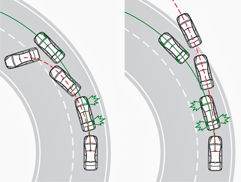

  • В ответ на: Наглядное пособие по теме "зачем придумана система ESP и ей подобные.
    Не думаю что ЕSP тут помогла бы :ухмылка:
  • 100% помогла бы. автор бы даже не узнал о существовании колеи.

  • вы полагаете, а я ездил.
    ESP не всемогуща, но здесь не было архисложных условий. через чур резкого движения рулем не было, занос возник не резко.

  • В ответ на: 100% помогла бы. автор бы даже не узнал о существовании колеи.
    :хммм:
    основная задача EPC - душить мотор при обнаружении ей факта заноса, а тут душить нечего, и так тормоз зажат

  • В ответ на: основная задача EPC - душить мотор при обнаружении ей факта заноса, а тут душить нечего, и так тормоз зажат
    это называется антипробуксовочная система. ей о факте возникновения заноса не известно ничего. ей известен только факт пробуксовки колес, которого здесь не было.
    система динамической стабилизации (например ESP) подтормаживает в экстренной ситуации каждое колесо по отдельности для стабилизации машины на траектории + попытки придания машине того радиуса поворота, который задан рулем (доворачивает, по сути, когда возникает недостаточная поворачиваемость). и в том числе душит двигатель, для уменьшения момента на ведущих колесах - т.е. выполняет в том числе и функции антипробуксовочный системы.

    Курсовой стабилизатор мгновенно отобрал бы управление у баклана за рулем и потихоньку сам упокоил бы машину в правом ряду . И даже не спорь.
    Вы хоть раз "прочувствовали" КАК работает система курсовой устойчивости? Или так... чёп написать? При малейшем возникновении заноса подкусывает только одно заднее колесо, догадайтесь с какой стороны. Машину как бы кто то придерживает за бока... рывками... И в этот момент не рекомендуется ей мешать, давя что есть дури педаль тормоза. Активным подруливанием, работающим в паре с ESP оснащают только машины с ЭУР. Иначе, как ГУР будет сопротивляться очумелым ручкам горе водителя?

  • вот что нагуглил я
    ...Этот рисунок наглядно иллюстрирует ситуацию, когда водитель превысил максимальную скорость вхождения в поворот, и начался занос (или снос). Красная линия — это траектория движения машины без ESP. Если её водитель начнёт тормозить, у него есть серьёзный шанс развернуться, а если нет — то улететь с дороги. ESP же выборочно подтормозит нужные колёса так, чтобы автомобиль остался на нужной траектории.
    собственно, то, что и произошло...

  • В ответ на: Вы хоть раз "прочувствовали" КАК работает система курсовой устойчивости? Или так... чёп написать? При малейшем возникновении заноса подкусывает только одно заднее колесо, догадайтесь с какой стороны. Машину как бы кто то придерживает за бока... рывками... И в этот момент не рекомендуется ей мешать, давя что есть дури педаль тормоза. Активным подруливанием, работающим в паре с ESP оснащают только машины с ЭУР. Иначе, как ГУР будет сопротивляться очумелым ручкам горе водителя?
    чусвтвовал и неоднократно, на разных свежих аппаратах, когда не совсем аккуратно входишь в поворот, подтухает мотор и судорожно начинают прихватывать колёса, лампочка ещё помаргивать начинает:улыб:но в это время я газ то давлю
    а когда тормоз зажат вглухую, (на видио его пелот отпустил только когда уже корма морду обгонять начала) то никакая ЕРС не спасет

  • давайте будем спорить о вкусах устриц с теми, кто их ел?
    ESP на отлично заворачивает машину в поворот с зажатым наглухо тормозом. в отличии от одной АБС, при работе которой поворачиваемость сильно страдает.

  • насколько я нагуглил, в системе помимо прочих, стоят датчик углового смещения (G-сенсор) и датчик смещения относительно вертикальной оси. и система сама управляет процессом торможения, если эти датчики показывают отклонение от программы нормального движения...так что, при наличии этой курсовой системы - вариант тормоз в пол - не канает...
    а срыв потока - лишь потока срыв
  • давайте оставим цитирование классиков в качестве аргумента :миг:
    поясните как EPS стабилизирует поведение машины при сброшенном газе и зажатом тормозе
    и что в этом случае будет делать ABS

  • настоятельно. в картинках.
    http://www.drive.ru/technic/2007/06/01/316349.html
    особенно, последние 3 предложения статьи.

  • В ответ на: давайте оставим цитирование классиков в качестве аргумента :миг:
    И что ко всему прочему будет добавлять ледовая колея. :хехе:
