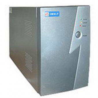

  • В ответ на: Я вот себе в этом году обзавелся вот таким скромным зарядником, теперь вот хвастаюсь.
    Что за устройство, что умеет? Скока стоит...
    Вот интересно, в каких единицах Ампер измерял силу тока, Вольт - напряжение, а Ньютон - силу?
  • В ответ на: Что за устройство, что умеет? Скока стоит...
    :улыб:ИБП это со внешними аккумуляторами умеет заряжать и разряжать аккумулятор, выдавая хороший синус. По качеству зарядки, должно быть лучше всяких там Кедров и т.п., ИМХО, может ошибаюсь. Стоит около 7 тыс.

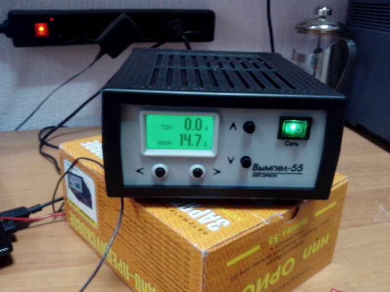

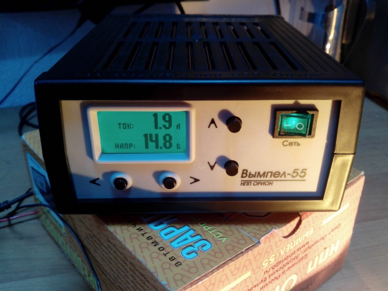

  • Итак небольшой отчет по одной модели ЗУ (Вымпел-55) производства НПП "Орион". Экземпляр приобретен в фирменном интернет-магазине НПП "Орион", стоимость 2200 рублей, с учетом доставки "Почтой России" 2500 рублей.
    • Внешний вид ЗУ.

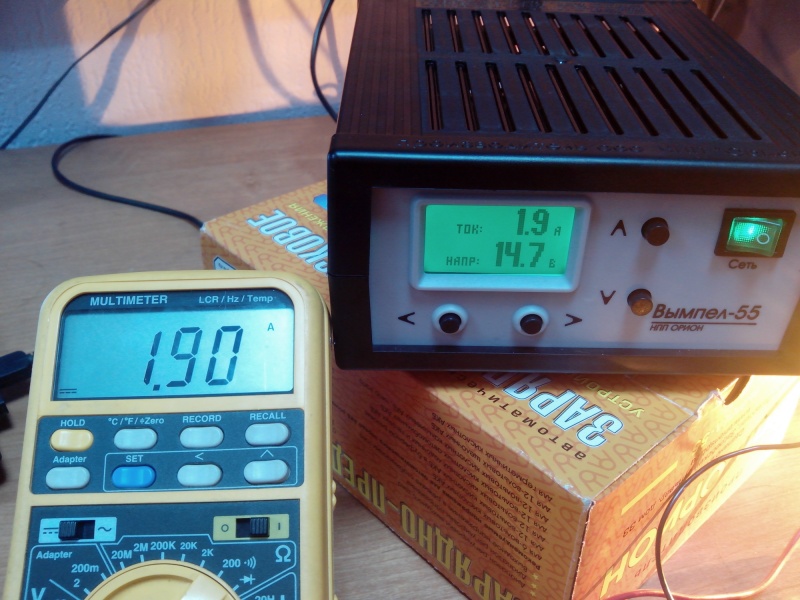

    • Режим ХХ.
    • Под "нагрузкой", автомобильная лампа OSRAM 12в21Вт
    • Точность измерения внутренним V/A метром прибора, вполне

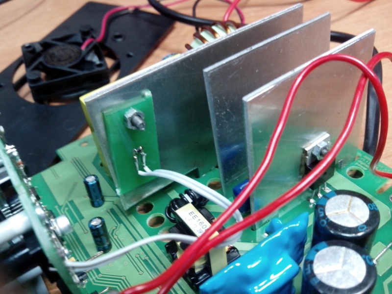

  • Вскрытие устройства...
    Монтаж и конструкция устройства выглядят достойно. Из фото видно наличие 2-х импульсных трансформаторов, что позволяет нам сделать вывод, схемотехническое решение ИИП с двойным преобразованием. Похвально.
    • Снимаем верхнюю крышку, саморезы крепления ножек устройства,
    • Общий ракурс на пп.
    • Еще один ракурс.
    • С другого бока.
    Ну вот и усё… Карачун тебе, Церетели!
  • Поехали дальше ?
    Радиатор охлаждения силовых компонентов, пластины из рубленного алюминия без какой либо обработки поверхности (фото 3). Печалько ((( Фото 4, обратите внимание на крепление компонентов к охлаждающим пластинам !!! О боже... это же "советские" болтики и гаечке D3. Мне наверное не стоит рассказывать как китайса любят везде и всегда использовать саморезы.

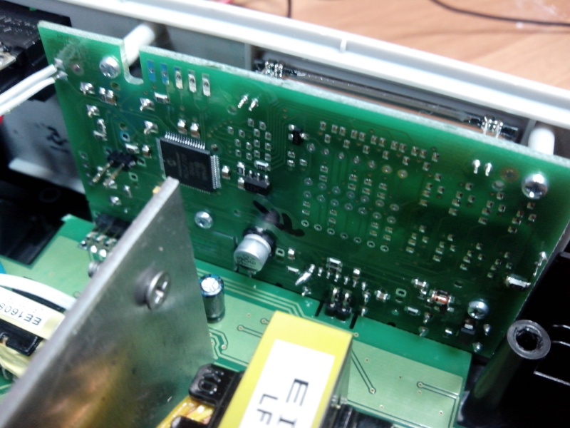

    • Блок управления/измерительный блок, выполнен на микроконтроллере
    • Вентилятор охлаждения, спору нет - китайский.
    • Так...)))
    • Опс...

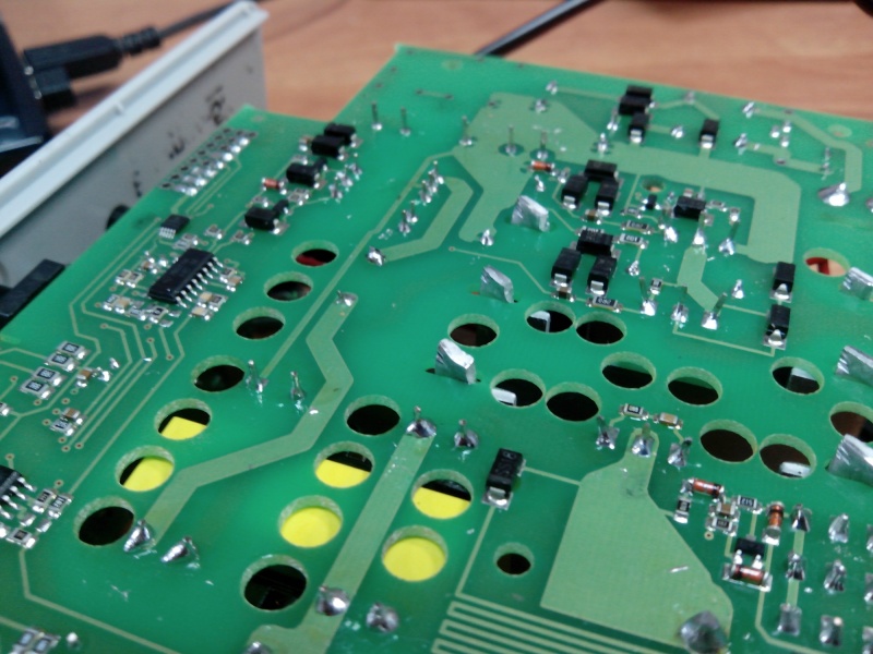

  • ИИИ финал нашего разбора....
    Обратите внимание (фото 3) на отверстия в плате для конвекции воздуха, достойный прием улучшить температурный режим устройства. Фото 4 заусенцы на углах пп, ну точно отечественное изготовление. У Китайсо в бюджетном варианте отверстия, либо пробивают по контуру. По остаткам клея и флюса на плате делаем вывод... пайка "волной", теперь можно смело сказать, что устройство "НАШЕНСКОЕ" на полном цикле производства. Вот только компоненты "импорт" и в большинстве своем кЕтай.

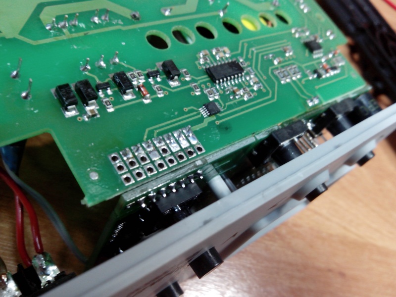

    • "Совдепоская метода монтажа.
    • Обратная торона пп.
    • Детально.
    • Ну теперь точна Россея.
    • Этож кнопки времен СССР с удлиненными толкателями.

  • Гы, вчера тоже не удержался и разобрал свой Орион.
    Метод монтажа и конструкция похожи, но у моего устройство попроще, элементов поменьше.
    Внутри как и в этом экземпляре все no name. Что Вы тут советского увидели непонятно. Хотя если его наши проектировали, то Китайцы любят делать точно по образцу. Работаю с Китайцами, поэтому знаю, часто бывает, даешь ему чертеж, тот на него пару секунд смотрит и говорит: дайте образец, по нему сделаем.
    Больше всего меня в Орионе смущают очень тонкие провода, особенно зарядные: случайно несильно дернешь и ищи паяльник (которого у меня все равно нет). Нельзя настолько конструкцию удешевлять.

    Решил однажды сам спаять зарядник
    Делал из севшего бесперебойника от компьютера
    Монтировал все в его же корпусе, все внутренности викинул
    Взял кондер, к нему мост из 4 диодов, диоды посадил на шину чтобы не грелись
    НО от него зараза акк кипит) нет вольтаж то норм 14,5, судя по-всему чересчур много амперчиков)
    МОРАЛЬ: зарядник лучше купить) , аккумулятор дороже стоит, а от качественной зарядки зависит сколько он протянет

  • Спасибо, поменял на Вымпел 30.
  • Вымпел живой ещё? Тоже заказал в инет магазине "Ориона". Плюс нагр. вилку, и по мелочи.. Интересно, доставка сколь выйдет? На сайте в момент оформления, доставка почтой России указывало - 0 руб.:улыб:
    GWM Poer. Teramont. Tiguan. SGV.
  • Ага "маслает" как надо, бодрячком. Доставка дороговато, мне с учетом доставки до НСКа и комиссией почты за перевод денег в адрес "Орион" + 700 рублей к стоимости. :хммм:
