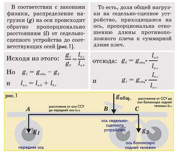

  • В своё время специально для журнала «Дальнобойщик» Николай ГОРЯЕВ, кандидат технических наук, доцент кафедры «Эксплуатация автомобильного транспорта» Южно-Уральского государственного университета, приводил расчёты для определения реальной нагрузки на ось, исходя из веса тягача, полуприцепа, груза, расстояния между осями именно для седельных тягачей, так как у них нагрузка с полуприцепа на тягач прикладывается в одной точке – на седельно-сцепное устройство (ССУ), поэтому распределение нагрузки зависит только от линейных параметров седельного тягача.
    Вам на постах, определяя общую массу автопоезда с помощью ВА-15, такие расчёты показывали???
    В режиме «Газелька»-обочина-платформа» весы автомобильные переносные ВА-15 и их аналоги предназначены только для определения осевых нагрузок, поэтому любая формулировка в протоколе про «превышение полной массы транспортного средства» превращает такой протокол в «филькину грамоту».
    Кстати, в руководстве по эксплуатации есть ещё описание того, КАК и ГДЕ должна устанавливаться платформа передвижных весов:

    О чём идёт речь? Весы предназначены для измерения НАГРУЗКИ НА ОСЬ, а не для определения общей массы транспортного средства. Причём взвешивания статического: наехал колесом, остановился, сняли показания. В динамике (в движении) показания имеют погрешность. Какую? Данных нет. Видимо, погрешность находится в прямой зависимости от «динамических ударов и колебаний кузова». Выходит, показания динамического взвешивания без чётко оговорённой погрешности не могут считаться той самой стопроцентной «доказательной базой». Следовательно, точное измерение возможно только при статическом взвешивании. А как взвешивали вашу машину?
    Суммирование нагрузки на первую ось, вторую, третью, на оси полуприцепа и получение якобы полной массы автопоезда не допускается! Порядок и величины распределении нагрузок по осям автопоезда представляет собой довольно сложную задачу по физике, где учитывается конфигурация нескольких опор, и нескольких систем рычагов, передающих вес тягача, прицепа, груза через подвеску, седельно-сцепное устройство непосредственно на колёса (см. схему на стр. 28).
    Определение полной массы АТС с помощью ВА-15 возможно только путем объединения платформ весов по числу точек опоры (колес АТС) при одновременном наезде (!!!) на весоприемные платформы или путем въезда на платформу по размеру АТС, опирающуюся на четыре платформы весов. То есть для корректного определения полной массы автопоезда «блины» должны лежать под каждым колесом автопоезда!
    Увы, многие водители, владельцы транспортных средств этого не знают. Более того. Есть подозрение, что и весовщики и гаишники в массе своей не особо дружат с физикой. Какую задачу им поставили, то они и делают, складывая «цифирки» с экрана прибора…

  • Нет, я в общем спрашиваю. Если обе оси поставить на осевые весы. Передняя ось показывает 3т. задняя 7т.
    Мы можем сказать, что масса авто 10т.?

  • В ответ на: Нет, я в общем спрашиваю. Если обе оси поставить на осевые весы. Передняя ось показывает 3т. задняя 7т.
    Думаю,что в таком режиме взвешивания, вес будет максимально близок к истине.

  • По причине наличия толщины у весов
    Если бы показания не менялись о чем эта тема?
    Есть предположение что влияние весов обратно пропорционально расстоянию между осями
    Если у авто две оси результат измерения будет близок к истине
    А если оси три - взвешивать две задние оси нужно одновременно

  • На первый взгляд так
    Есть подозрение, что трехосные авто взвешивают на весах для двухосных авто
    И тогда при поочередном взвешивании двух задних осей находящихся рядом получается недостоверный результат
    Когда в постели Вас называют чужим именем, отзывайтесь
    Возможно Вам понравится
  • Че гадать то, это механика начало
    Смещения веса будет зависит от удаленности от центра вращения и силы приложенной к плечу. И если вес будет неравномерно распределен, то плечи у передней и задней оси соответственно разные и моменты не будут уравновешены, передней и задней оси.

  • В случае с двухосным грузовиком очевидно, что при поочередном взвешивании осей, сумма будет близка к массе грузовика.
    Вопрос то основной про трехосные и более грузовики.
    При возвышающейся платформе весов взвешивая одну из пары задних осей, показание будет выше реальной нагрузки оси на дорогу, не знаю есть ли у весов корректировка на этот случай или нет. Если есть близко расположенные друг к другу оси, складывать вес при поочередном взвешивании неправильно с точки зрения физики.

  • В ответ на: И что из этого следует?
    Что при неравномерной загрузке при поочередном взвешивании осей (если возникает момент, разница высот) можно получать сумму по осям больше чем одновременному взвешиванию обоих осей на платформе (без разницы высот)
  • В ответ на: можно получать сумму по осям больше чем одновременному взвешиванию обоих осей на платформе
    Так мы же выяснили, что если поочередно, то ось на весах даёт меньшую нагрузку, чем на самом деле, т.к. выше дорожного полотна.

  • В ответ на: складывать вес при поочередном взвешивании неправильно с точки зрения физики.
    Объясните почему. :хехе:
    Ещё же от конструкции подвески зависит.
    Полностью независимые оси на рессорах/пружинах.
    Полностью независимые оси с элементом пневмоподвески.
    Зависимые задние оси с общей осью на рессоре.
    Везде получится разные варианты. Но, полагаю, что так же незначительная разница дюже, кроме случая независимых осей без пневмы.

  • В ответ на: Так мы же выяснили, что если поочередно, то ось на весах даёт меньшую нагрузку, чем на самом деле, т.к. выше дорожного полотна.
    А если ниже, ну и плюс на весах машина таки движется
