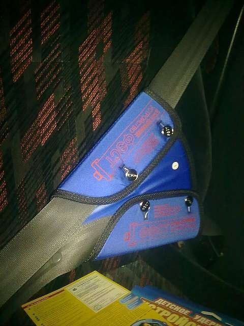

Детский адаптер ремня безопасности
  • Детский адаптер ремня безопасности - альтернатива креслу !
    так ли оно для гибдд?
    пишут , что устройство сертифицированное.
    грозит с ним штраф без кресла? :umnik:
    поооолнейший набор противоречий
  • У нас адаптеры лежат на случай, если непредвиденные пассажиры-дети садятся в машину.
    Для постоянного использования для своих детей используем кресла.
    По моему штраф не грозит за адаптер. Но жизнь ребенка при не дай бог ДТП, не стоит экономии. Все эти кнопки-заклепки вылетят.

    то есть его крепления ненадежные?

  • В ответ на: то есть его крепления ненадежные?
    Когда-то где-то видел видео, где показано, что они ненадежные.
    Можно просто логически рассудить. От бокового удара адаптер не защищает.

  • У нас ребёнок 6,5 лет с таким ездит. Попал тут недавно в ДТП в Чемале. На доске объявлений в отделе ГИБДД висела рекламка этого устройства.
  • почитайте статью ссылка на Авторевю
    В ответ на: — Was ist das? («Что это?») — спрашивает Михаэль Гроспич, разглядывая привезенные из России «адаптеры». Михаэль проводит краш-тесты уже 17 лет, причем испытывает и продукцию конкурентов, но подобные «совокупности» явно видит впервые. Вскоре, познакомившись со схемами крепления «адаптеров», он стал чернее тучи — и сказал как отрезал:
    — Мы не можем рисковать дорогим Q-манекеном: очень велика вероятность, что при таком креплении манекен вылетит, причем как из-под диагональной, так и из-под поясной лямки!

  • В ДТП не попадали, но при резком торможении ребенок тормозился ремнем с таким адаптером без причинения неудобств, не то что вреда, т.к. нагрузка происходит как на обычный ремень для взрослого.
    А кто говорит, что он не надежный, тот просто не понимает принцип его работы.
    Может быть для регулярных перевозок лучше использовать бустер, но ИМХО с ним не безопаснее.
  • В ответ на: В ДТП не попадали, но при резком торможении ребенок тормозился ремнем с таким адаптером без причинения неудобств, не то что вреда, т.к. нагрузка происходит как на обычный ремень для взрослого.

  • В ответ на: нагрузка происходит как на обычный ремень для взрослого
    Плюсану! :agree:
    Ремень ненадежный, потому что по горлу. Адатпер ненадежный, потому что ребенок под него "нырнуть" может. А поджопник - сам то, что ли? И ремень на месте и из под зада не выскочит вперед ребенка?
    Не понимаю! Моя ездит с ФЭСТом и не жужжит! И никаких поджопников! Пробовал посадить на такую фигню дочу. Уж лучше я с адапрером ее повожу.
    А бустер... себе под ж подложите скользкую незакрепленную подушку, а потом говорите о безопасности! :death:

  • В ответ на: при не дай бог ДТП, Все эти кнопки-заклепки вылетят.
    при недайбогдтп нагрузка приходится на ремень, а не на адаптер. смысл адаптера - лишь правильно уложить косой ремень (не по горлу), чтобы при недайбогдтп нагрузка со стороны ремня не пришлась на шею, с неминуемой травмой шейных позвонков.
    свою задачу адаптер решает. однако, есть вторая проблема: крепления ремня слишком широко расставлены (с расчётом на взрослого), поэтому малогабаритный ребёнок легко может выскользнуть из-под ремня.
