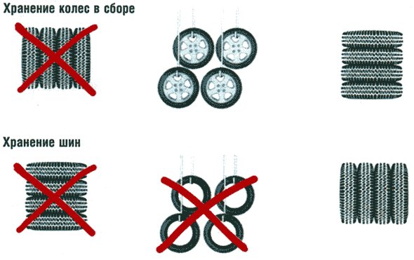

    Желательно хранить горизонтально. Набивать нужно очень плотно, чтобы резина не провисла (в накачанном состоянии давление воздуха ведь распирает колесо). И, желательно, избавиться от грызунов. Они ведь грызут все что рядом лежит - пример - грызут проводку (хотя она под напряжением и результат для грызуна плачевен).

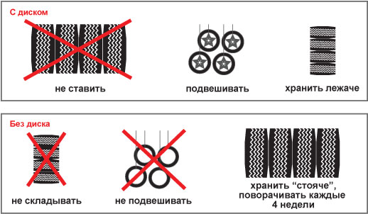

    Лучше хранить вертикально и периодически поворачивать. А если возможности такой нет, то тогда хранить "колодцем".

  • Способы хранения колёс

  • а кто теперь чайникам объяснит, почему колеса в сборе низзя хранить вертикально?
  • диск имеет ощутимую массу - колесо будет оквадрачено.

  • семь-восемь месяцев кряду будешь контролировать давление в складированных колесах ?
    "пролежень" в любом случае будет ,если не переворачивать , но на спущенном - самый большой...

  • В ответ на: даже накачанное?
    Будешь удивлен, но в описании по эксплуатации одного из буржуйских марок авто (в переводе с их родного), примерно написано следующее: "... старайтесь парковаться так, чтобы шины ваших колес находились на ровных поверхностях, избегайте прикосновения шин к поребрикам и длительных стоянок с повернутыми передними колесами.."
    А самое странное, русскоязычная инструкция по эксплуатации аналогичного авто не содержит ничего подобного. :biggrin:

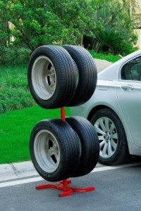

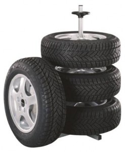

  • Мужчины... помогите с выбором... просто "взгляд" мужской нужен
    какая стойка лучше/практичней
    Если твоя жизнь не вызывает у тебя улыбки, значит самое время понять шутку.
  • В ответ на: Мужчины... помогите с выбором... просто "взгляд" мужской нужен
    Стока неважно. Место!
    Если на новый год подарок, подарите ему лучше насос или перчатки.
    Вы держитесь там!

  • В ответ на: +1. Что-нибудь более универсальное и нужное.
    например?
  • В ответ на: например?
    Практичный набор инструментов.
    Хороший насос/компрессор.
    Набор для автомобилиста и проч.
    Всё зависит от того, к чему больше склонен "одаренец".

  • Я так понимаю, авто стоит в гараже, так что ЗУ на врятле пригодится. А подставка может как раз и есть самое то. Хотя ..........
    тел. 2-555-112
  • Накачанные колеса на дисках итак пирамидой хорошо храняться... Зачем стойка-то? :eek:
  • В ответ на: Накачанные колеса на дисках итак пирамидой хорошо храняться... Зачем стойка-то? :eek:
